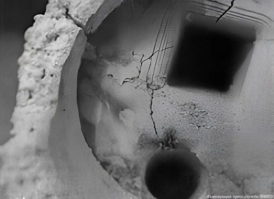

Технология литья по выплавляемым моделям используется, например, в производстве турбинных лопаток с интегрированными каналами охлаждения. Вначале на 3D-принтере печатают точную пластиковую копию будущей детали, которую затем покрывают керамическим составом, создавая прочную форму. Далее форму помещают в печь и подвергают нагреванию до 450°C, чтобы фотополимер выгорел, однако при нагреве мастер-модель начинает расширяться и давить на керамические стенки. Если давление становится слишком высоким, оболочка трескается, но эти дефекты не всегда видны невооруженным взглядом. Когда в поврежденную форму заливают расплавленный металл, он протекает в образовавшиеся трещины, и получается бракованная деталь.

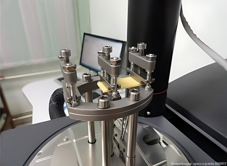

Ученые Пермского политеха разработали новую компьютерную модель, учитывающую оба ключевых параметра, сообщает пресс-служба вуза на портале Naked Science. Для этого они провели ряд исследований, начиная с нагрева образцов в динамическом механическом анализаторе, который одновременно медленно покачивал материал.
Образец в динамическом механическом анализаторе
«В ходе нагрева мы зафиксировали ключевые стадии изменения пластика — от твердого состояния при 25°C до начала размягчения при 50°C. При 100°C он перешел в высокоэластическое состояние. Каждую секунду прибор фиксировал температуру, жесткость, эластичность и вязкость образца, строя подробный график его поведения», — рассказал ведущий инженер кафедры вычислительной математики, механики и биомеханики ПНИПУ Глеб Ильиных.
Зная эти температурные пороги, инженеры могут точно настроить режим работы печи — например, замедлить нагрев в опасном диапазоне от 50°C до 100°C, где материал, оставаясь еще жестким, активно расширяется и давит на керамическую оболочку.

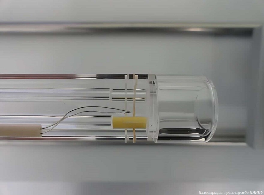

«Одновременно с этим проводились измерения теплового расширения фотополимера. Для этого мы использовали дилатометр — прибор, который фиксирует малейшие деформации. Мы помещали в него цилиндрические образцы и наблюдали, как материал буквально по миллиметрам расширяется при повышении температуры. При нагреве на каждые 10°C пластик расширяется на 0,01-0,02 миллиметра на каждый сантиметр своей длины. Эти точные измерения помогли нам определить ключевой параметр, показывающий, насколько сильно давит пластик на стенки формы при нагреве в печи», — рассказал профессор кафедры вычислительной математики, механики и биомеханики ПНИПУ Олег Сметанников.
