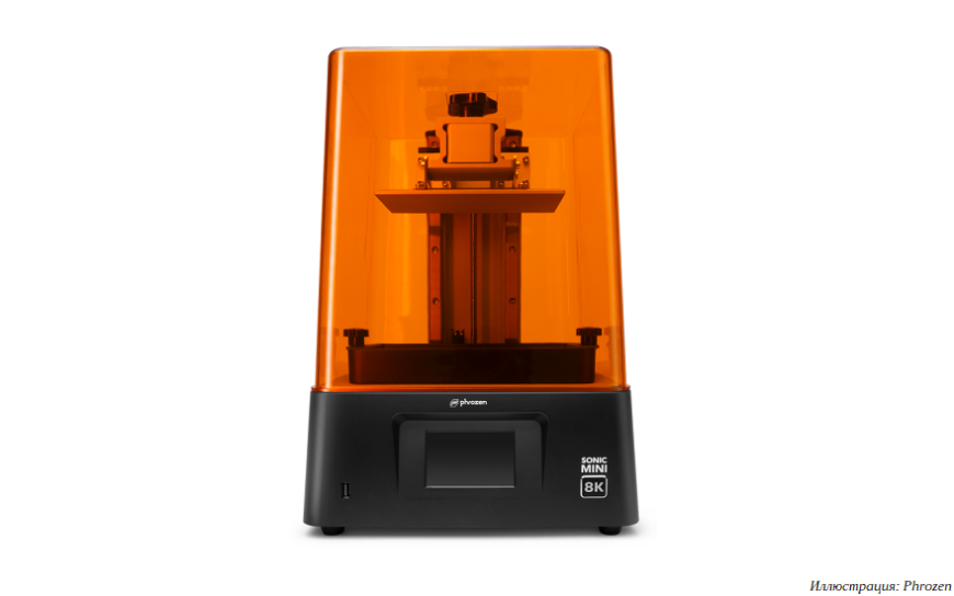

Phrozen анонсировала настольный фотополимерный 3D-принтер Sonic Mini 8K
Тайваньская компания Phrozen анонсировала еще один стереолитографический 3D-принтер с разрешением 8К. Система Sonic Mini 8K уступает старшему собрату Sonic Mega 8K по размеру области построения, но и стоит в несколько раз дешевле.
3D-принтер Sonic Mega 8K появился в продаже летом этого года. Новая ЖК-масочная стереолитографическая система получила монохромную 15-дюймовую матрицу с размером пикселя 43 мм и рабочей зоной размером 330х185х400 мм. Характеристики впечатляют, но ценник приводит в уныние, ибо такие аппараты предлагаются за $1 600. Sonic Mini 8K — намного более доступное решение, причем с еще более высоким практическим разрешением, но урезанным полезным объемом.

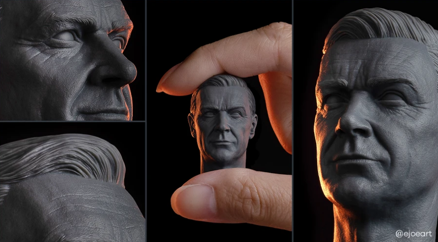

Основой нового аппарата служит 7,1-дюймовая жидкокристаллическая матрица с разрешением 7500х3240 и размером пикселя всего 22 мкм при размере области построения 165х72х180 мм. Судя по иллюстрациям, схема модуля подсветки в некоторой степени позаимствована у нового поколения 3D-принтеров HALOT от Creality: здесь излучаемый свет тоже отражается на матрицу зеркалом, а разработчики обещают высокую равномерность засветки — свыше 90%.
Скорость выращивания по оси Z якобы достигает 80 мм/ч. Sonic Mini 8K оснащен 3,5-дюймовым сенсорным дисплеем и USB-портом, в качестве программного обеспечения предлагается слайсер ChiTuBox версии 1.9.1 или выше.
Параллельно с новым 3D-принтером Phrozen запускает фотополимер Aqua-Gray 8K, но пока не дает никаких деталей, заявляя лишь, что новая смола «лучшим образом работает в связке с Sonic Mini 8K, позволяя получать высококачественные и необыкновенно детализированные 3D-модели с разрешением 8К».
Прием заказов на 3D-принтеры Phrozen Sonic Mini 8K начнется 17 октября. Ранние заказчики смогут оформить заявки по отпускной цене $349. Дополнительная информация доступна на официальном сайте по этой ссылке.
