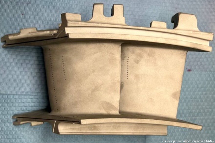

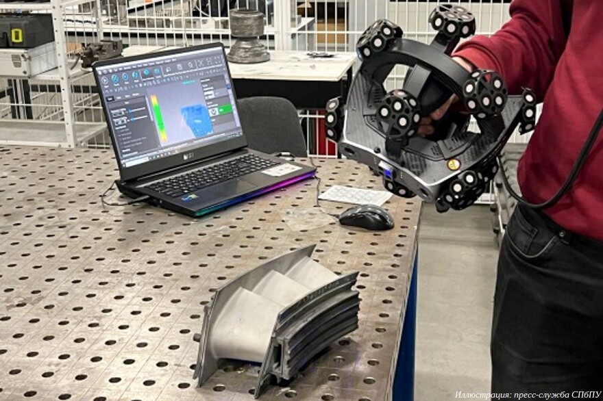

Специалисты научно-исследовательской лаборатории лазерных и аддитивных технологий исследовали сопловые лопатки турбины высокого давления первой и второй ступеней, разработали ремонтную документацию и провели опытный ремонт методом лазерного наплавления. Специалисты выполнили анализ условий эксплуатации сопловых аппаратов первой и второй ступени, состояния материала сопловых лопаток после эксплуатации, классифицировали дефекты по типу, размерам и расположению и разработали методику выявления дефектных лопаток.
Сотрудники Института машиностроения, материалов и транспорта Санкт-Петербургского политехнического университета Петра Великого провели работы по договору на выполнение научно-исследовательских, опытно-конструкторских и технологических работ на тему «Разработка конструкции и технологии изготовления с применением аддитивных технологий критических деталей горячего тракта ГТУ Т32 (MS5002E)», сообщает пресс-служба вуза.
«В конце 2023 года стартовали работы над проектом по ремонту сопловых лопаток первой и второй ступеней турбины высокого давления. После переговоров с «Газпромом» началась работа по анализу полученных деталей и разработке технологии ремонта СЛ1 и СЛ2 турбины высокого давления газотурбинного двигателя MS5002E газоперекачивающего агрегата ГПА-32 «Ладога» методом лазерного наплавления. Благодаря применению лазерного наплавления нам удалось увеличить ресурс изделий», — рассказал заведующий НИЛ «ЛиАТ» Михаил Кузнецов.

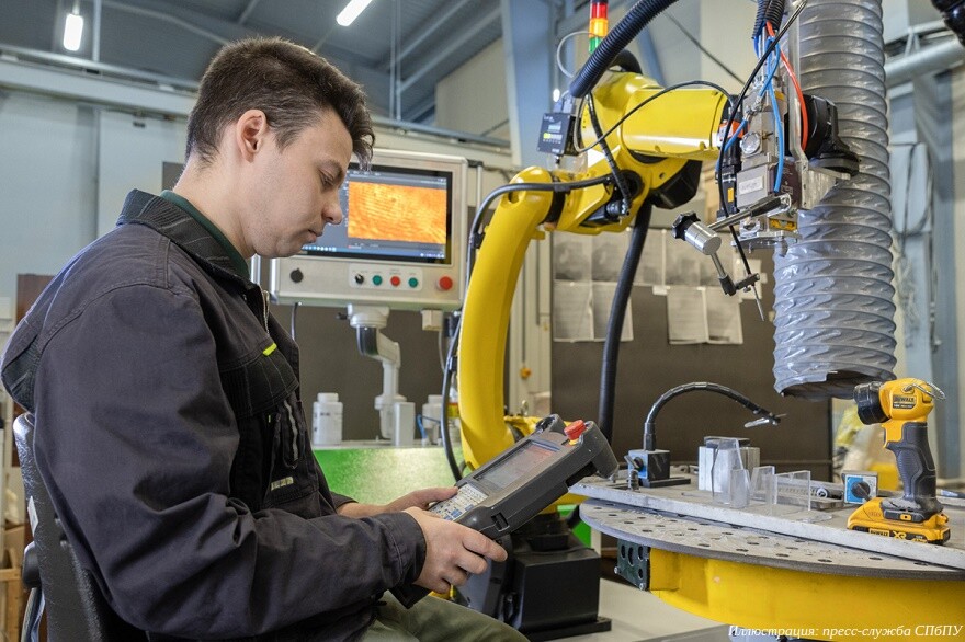

Специалисты также провели исследования свойств компактных образцов и разработали технологический процесс ремонта деталей, включающий термическую обработку, механическую обработку и лазерное наплавление, входной и выходной контроль. Совместно с коллегами из Института энергетики проведены расчетные исследования, включающие прочностной, газодинамический, гидравлический и тепловой методы. Также проведен валидационный расчет отремонтированных лопаток.
