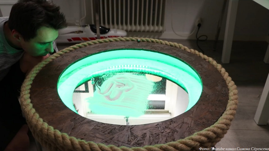

Главное отличие двух проектов в том, что «Сизиф» использует механизм позиционирования с полярной системой координат, тогда как Симон ради той же цели снял раму с 3D-принтера Creality CR-10S Pro. Дальше все достаточно просто: нужен короб с песком, в который помещается стальной шарик, приводимый в движение с помощью поддонного магнита, установленного на каретку разделанного принтера.
Проблема с шариком в том, что при катании по песку он издает жуткий скрежет и хруст. Перепробовав разные материалы для дна, Симон сдался и немножко сжульничал, приклеив шарик к основанию из полимерной пены, так что теперь шарик не катается, а ездит. Впрочем, на конечный результат это никак не влияет, а вкупе с драйверами ТМС (модель CR-10S Pro Симон выбрал неспроста) дает очень низкий уровень шумов. Вишенка на торте — разноцветная светодиодная подсветка, но это уже дело вкуса.
