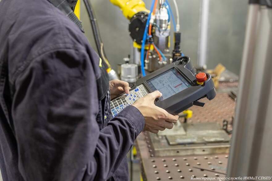

Еще один проект, на этот раз по ремонту рабочего колеса компрессора газотурбинного двигателя НК-14СТ, выполнен с помощью роботизированного комплекса Comau «ОКТА Принтер».
