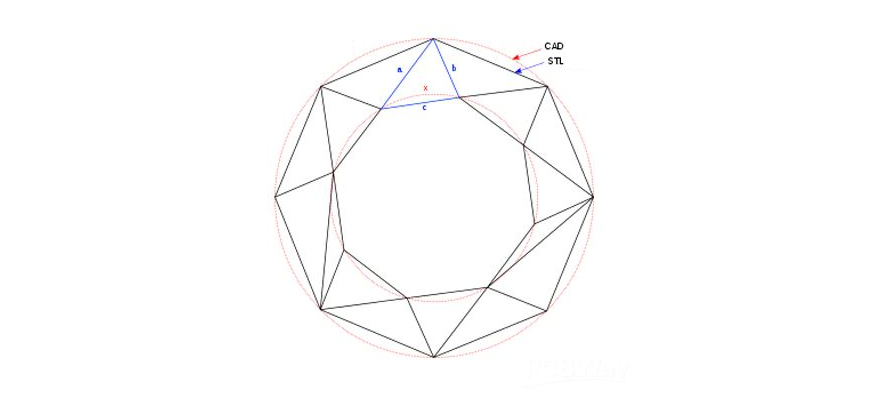

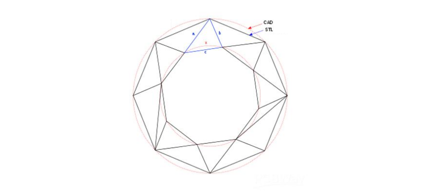

STL считается самым популярным форматом файлов для 3D-печати, но постепенно заменяется форматом 3MF. Формат STL появился еще в 1987 году благодаря компании 3D Systems. Само название — это сокращение от stereolithography, то есть фирменного, тогда еще запатентованного метода стереолитографической 3D-печати. Данные в STL-файлах преобразуются в машинный код для 3D-принтеров с помощью программ, называемых «слайсерами». Сами STL-файлы содержат информацию об объектах в виде полигональных сеток. Чем сложнее и детальнее структура, тем больше в сетке треугольников.
Проблема в том, что при трансформации твердотельных моделей на основе NURBS и BREP в STL фактически создаются не очень точные имитации оригинальных 3D-моделей, но на то есть веская причина: использование полигональных сеток обусловлено тем, что попытки трансформировать кривые в машинный код приводили бы к образованию файлов колоссальных размеров.

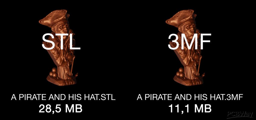

3MF — это относительно новый формат, созданный в 2015 году и развиваемый целым консорциумом — компаниями Autodesk, Dassault Systèmes, PTC, HP, Shapeways, Microsoft, Materialise, 3D Systems, Siemens, Stratasys, Prusa, Ultimaker и другими — в качестве более удобной и способной альтернативы. Разница между STL и 3MF столь же существенна, как между BMP и PDF: новый формат содержит больше информации, включая единицы измерения, данные по цветам и текстурам, поддержкам, относительному положению в пространстве, использованию разных материалов, и так далее. Ко всему прочему, 3MF занимает меньше места, даже если в нем содержится тот же объем информации, что и в STL.

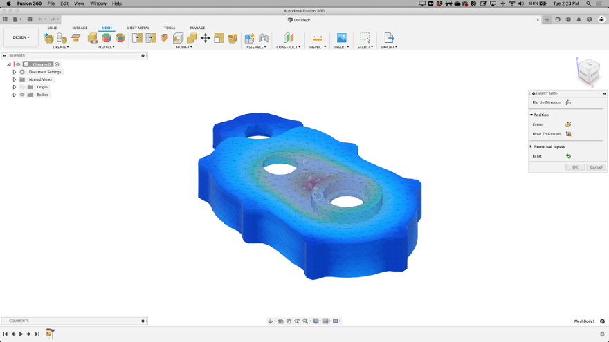

Деталь в формате 3MF: обратите внимание, что в правой вкладке отсутствует окно для ввода единиц измерений, так как эти данные уже включены в файл

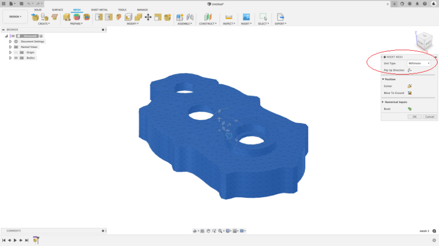

Та же деталь в формате STL: здесь необходимо вручную вводить единицы измерения, а информация по цветам вообще отсутствует

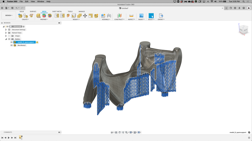

3MF-файл, импортированный во Fusion 360: 3D-модель и опорные структуры представлены отдельными мешами
Интеграция метаданных дает еще одно интересное преимущество: так как 3MF может содержать всю необходимую информацию об оборудовании и параметрах 3D-печати, снижается зависимость от проприетарных слайсеров. Заодно появляется возможность полноценно управлять процессом построения опорных структур, и эта информация тоже содержится в одном файле с 3D-моделью, но отдельным мешем, что удобно. Наконец, 3MF поддерживает протоколы безопасности, позволяя, например, ограничивать количество копий изделий на отдельных 3D-принтерах, а это играет на руку, когда необходимо обеспечить защиту авторских прав.
