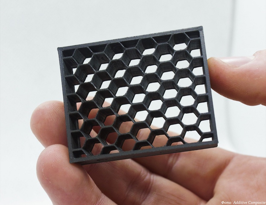

Разработчики считают, что новый материал может найти применение в исследовательских лабораториях, атомной промышленности и других сферах, связанных с использованием источников радиационного излучения. Главное назначение — 3D-печать экранирующих элементов или оснастки для формирования пучков вместо традиционных аналогов из токсичных металлов, таких как кадмий.

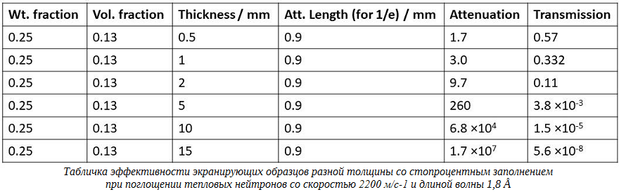

Массовая доля карбида бора составляет 25%, плотность филамента — 1,3 г/см3. Печатать рекомендуется при температуре экструзии от 250 до 270ºС с подогревом столика до 60-100ºС. Ввиду высокой абразивности филамента необходимо использовать сопла с повышенной стойкостью к износу, такие как рубиновые Olssоn Ruby или сапфировые от компании «Технология 21 век». Минимальный рекомендуемый диаметр фильеры — 0,4 мм. Разработчики обещают хорошую межслойную адгезию и химическую стойкость, умеренную гибкость и низкую усадку. Прочность на разрыв достигает 58 МПа, относительное удлинение при разрыве составляет 25-46%. Прочность на изгиб составляет 52-81 МПа, модуль упругости — 1425-3650 МПа. Материал выдерживает продолжительную эксплуатацию при температурах в диапазоне 100-110ºС.
