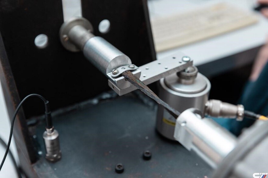

Результаты исследования показали, что при обработке полимерных композитов микроволновым полем прочность материала увеличивается на 27-45% в зависимости от режима обработки. Обработка ультразвуком при этом позволяет достигать прироста прочности на уровне 11-20%. Особое внимание уделено тестированию обработанных образцов в условиях многократного замораживания и размораживания. Подвергнутые обработке образцы демонстрируют лучшие показатели стабильности и сохраняют около восьмидесяти процентов первоначальной прочности даже после длительного пребывания в агрессивной среде низких температур — до -50°С, сообщает пресс-служба СГТУ.
Ученые экспериментально проверили эффективность методов электрофизической обработки полимерных композитов, армированных непрерывным углеродным волокном, и пришли к выводу, что оптимальные результаты дает микроволновая обработка. Воздействие СВЧ-полями также исключает физический контакт с поверхностями, позволяя избегать механических повреждений.
