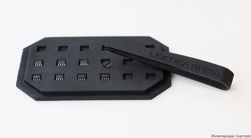

Liqcreate выпустила фотополимер с антистатическими свойствами
Новая смола от нидерландского производителя расходных материалов для стереолитографических 3D-принтеров подойдет для 3D-печати компонентов электронной техники.
Liqcreate ESD — непрозрачная, черная смола, совместимая с лазерными (SLA), проекторными (DLP) и ЖК-масочными (MSLA) стереолитографическими 3D-принтерами с длиной волны в диапазоне 385 – 420 нм. Материал отличается неплохой ударной вязкостью и хорошо подходит для изготовления креплений, защитных корпусов и технологической оснастки.
Технические характеристики и методы испытаний фотополимерной смолы Liqcreate ESD:
- Предел прочности на разрыв (D638М): 37 МПа
- Относительное удлинение при разрыве (D638М): 5-10%
- Модуль растяжения (D638М): 1,9 ГПа
- Предел прочности при изгибе (D790): 83 МПа
- Модуль упругости при изгибе (D790): 2,1 ГПа
- Ударная вязкость по Изоду с надрезом (ISO 180): 3,3 кДж/м^2
- Гигроскопичность (D570-98): 3,84%
- Температура разложения (собственный метод): свыше 250°С
- Температура тепловой деформации при 0,45 МПа (ISO 75): 51°С
- Температура тепловой деформации при 1,8 МПа (ISO 75): 43°С
- Поверхностное сопротивление (AE30-ANSI): 10^5-10^7 Ом/квадрат
- Объемное сопротивление (AE30-ANSI): 10^5-10^7 Ом·см
- Твердость по шкале Шора D (D2240): 82
