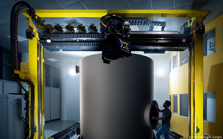

Израильская компания Largix сконструировала 3D-принтер для печати крупногабаритных полимерных изделий, в том числе из полипропилена и полиэтилена. Среди прочего систему планируется использовать в аддитивном производстве емкостей для хранения химикатов.
Одним из инвесторов стартапа выступает бельгийский производитель промышленного оборудования CGK Group, он же станет одним из первых пользователей. CGK планирует использовать аддитивную систему в производстве емкостей для хранения всяких ядовитых жидкостей, сообщает издание The Times of Israel. Пока такие четырехметровые «бочки» изготавливаются вручную.

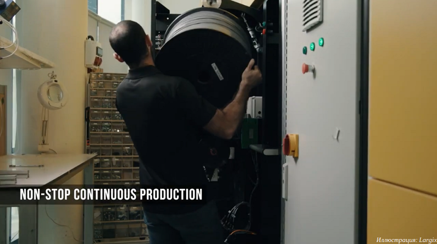

С технологией не все понятно. Если точнее, то почти ничего не понятно, ибо Largix не раскрывает подробности, предпочитая ограничиваться туманными промороликами. Судя по одному из видео, система печатает полимерными филаментами, намотанными на огромные катушки под стать размеру области построения — 300х300х350 см. Также можно предположить, что гравитационное поле огромного 3D-принтера искажает пространственно-временной континуум, иначе как объяснить заявление основателя CGK Хирта Денутте о том, что благодаря высокой степени автоматизации система способна работать в автономном режиме «двадцать пять часов в сутки»?

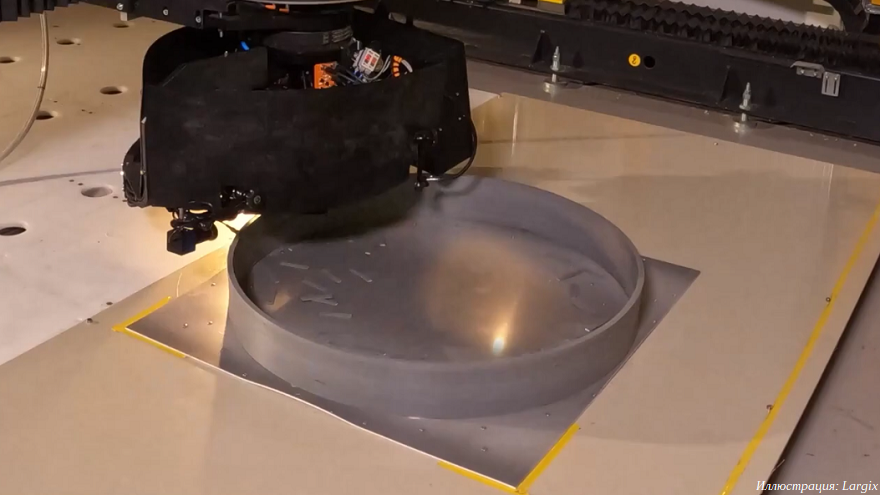

В общем, печатает она филаментами, но называется технология не FDM, и не FFF, а Cold 3D Printing. Как можно печатать филаментами «на холодную»? Понятия не имеем, но предполагаем, что речь идет не о полном плавлении материала, а скорее о спекании или сварке. То есть филамент греется до температуры, обеспечивающей когезию, но плавится только поверхность прутка. По крайней мере, на это намекает еще один кадр, демонстрирующий укладку нити одновременно с роликовым прессованием. Как такой подход влияет на плотность получаемых изделий — остается только догадываться.
Как бы там ни было, Хирт Денутте выражает восторг по поводу этой технологии и считает, что она поможет его предприятию сократить производственные издержки вдвое, а сооснователь и генеральный директор Largix Ронен Орр прогнозирует повышение производительности в плане изготовления крупногабаритных емкостей в пятнадцать раз. На открытый рынок стартап планирует выйти в текущем году, а пока ищет дополнительные инвестиции на площадке OurCrowd.
