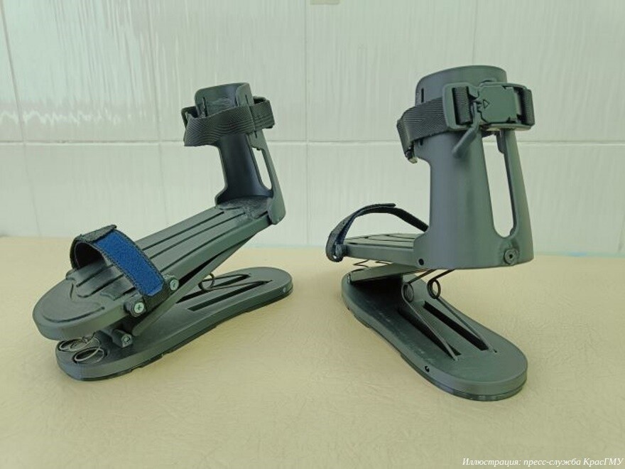

Специалисты Красноярского государственного медицинского университета разработали механизм для улучшения походки пациентов, страдающих болезнью Паркинсона. 3D-печатное устройство удлиняет шаг и ускоряет ходьбу за счет амортизации.
Для пациентов с болезнью Паркинсона характерна семенящая, шаркающая походка без участия рук. Новое приспособление может использоваться для всех пациентов с синдромом паркинсонизма различной этиологии, помогая осуществлять так называемое моторное переобучение, когда мозг человека учится заново правильно ходить, сообщает пресс-служба Министерства здравоохранения Красноярского края.
«Оценивая биомеханику ходьбы пациентов с болезнью Паркинсона, мы предположили, что стимуляция момента отрыва стопы от поверхности опоры может улучшить ходьбу за счет увеличения амплитуды высоты шага. Пятка должна пружинить и давать дополнительный толчок. Была спроектирована и изготовлена экспериментальная модель, которую мы апробировали на пациентах с болезнью Паркинсона в условиях клиники. Положительный эффект той или иной степени выраженности был заметен почти в ста процентах случаев. Анализ результатов основан не только на отзывах пациентов, но и на объективных измерениях кинематических параметров ходьбы. Мы оценивали неврологический статус, глобальную моторику, скорость ходьбы, длину и время шага. В результате использования «прыгунков» шаг становился длиннее, скорость ходьбы почти в два раза нарастала, руки растормаживались и начинали участвовать в цикле шага», — рассказала ассистент кафедры нервных болезней КрасГМУ, врач-невролог Сайкал Исмаилова.

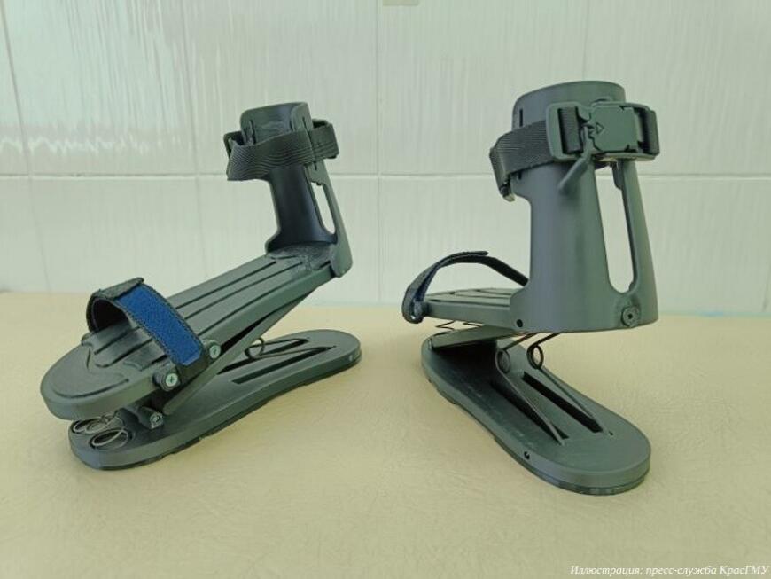

Устройства со встроенной пружиной надевается поверх обуви и надежно фиксируется. Если первая версия (очевидно, на иллюстрации выше) была тяжелой и громоздкой, то новый вариант собран из напечатанных на 3D-принтере пластиковых деталей.
«В дальнейшем будет несколько моделей с разной силой толчка, в зависимости от веса пациента. В идеале это должна быть обувь со встроенной пружиной, внешне неотличимая от обычных кроссовок. При этом она должна быть эффективной, удобной, износостойкой, техническое решение должно быть простым, чтобы в случае поломки ее можно было легко отремонтировать», — пояснила Сайкал Исмаилова.
Предполагается, что после создания конечной модели и получения медицинской лицензии пациенты смогут приобретать такую обувь по льготной программе в качестве средства реабилитации.
