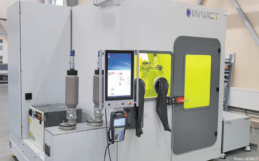

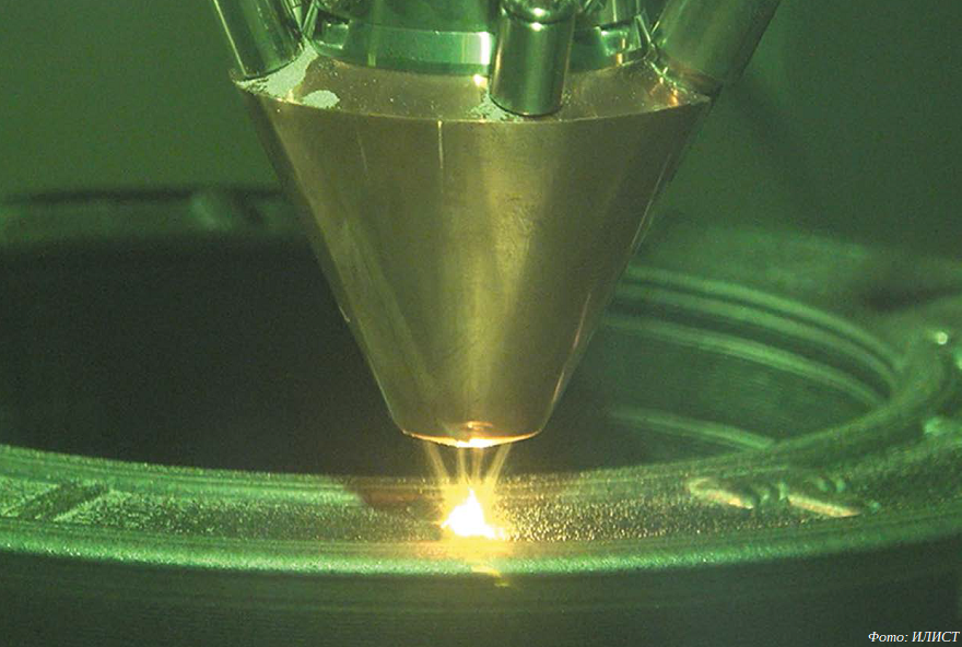

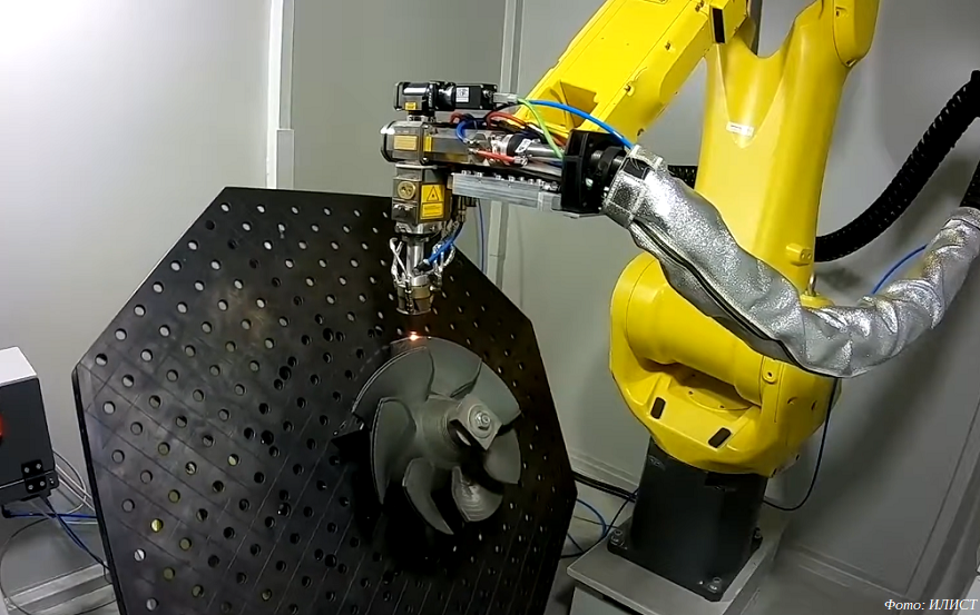

Центральным экспонатом станет промышленная роботизированная установка прямого лазерного выращивания «ИЛИСТ-L» для аддитивного производства сложнопрофильных высокоточных металлических заготовок диаметром до 1300 мм, высотой до 800 мм (опционально — до 1200 мм) и массой до 400 кг, сообщает пресс-служба вуза.
Установка «ИЛИСТ- L» обеспечивает высокую стабильность лазерного выращивания с производительностью до 320 см³/ч, что делает ее востребованной как для промышленного и опытного производства, так и для научных и образовательных целей.
