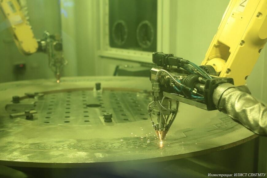

Система «ИЛИСТ-XL» — один из первых отечественных комплексов технологического оборудования прямого лазерного выращивания для внедрения аддитивных технологий на предприятиях Объединенной двигателестроительной корпорации, сообщает пресс-служба вуза. Установка способна выращивать крупногабаритные изделия диаметром до 2200 мм и высотой до 600 мм с максимальной производительностью до 350 см^3/ч. Мощность лазерных излучателей достигает 12 кВт.
Для работы с окисляемыми материалами предусмотрена возможность работы в инертной аргоновой среде. Порошковый питатель обеспечивает точное дозирование в процессе выращивания, что повышает коэффициент использования расходных материалов и качество производимой продукции. Установка позволяет создавать изделия с градиентыми свойствами за счет одновременного использования нескольких металлов или сплавов. Система «ИЛИСТ-XL» оснащена дополнительными инструментами для расширения технологических возможностей в части выращивания тонких и толстых стенок и повышения производительности.
