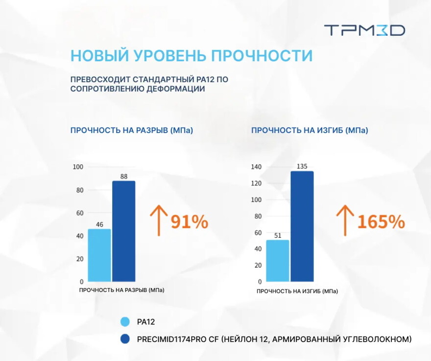

Характеристики Precimid1174Pro CF:
• Предел прочности при растяжении: 88 МПа (на 91% выше)
• Предел прочности при изгибе: 135 МПа (на 165% выше)
• Модуль упругости при растяжении: 9000 МПа (на 389% выше)
• Модуль упругости при изгибе: 6000 МПа (на 369% выше)
Благодаря углеволоконному наполнителю повысились несущая способность, жесткость и устойчивость к деформациям, что идеально подходит для конструкционных и функциональных деталей в сложных эксплуатационных условиях.

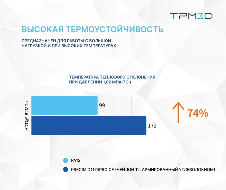

Высокая теплостойкость
Эксплуатация при высоких температурах предъявляет повышенные требования к материалам. Температура тепловой деформации Precimid1174Pro CF — 172°C под давлением 1,82 МПа, что на 74% выше, чем у чистого полиамида-12. Повышенная теплостойкость полезна при изготовлении таких деталей, как впускные коллекторы автомобильных двигателей, где критически важны как прочность, так и сопротивление высоким температурам.

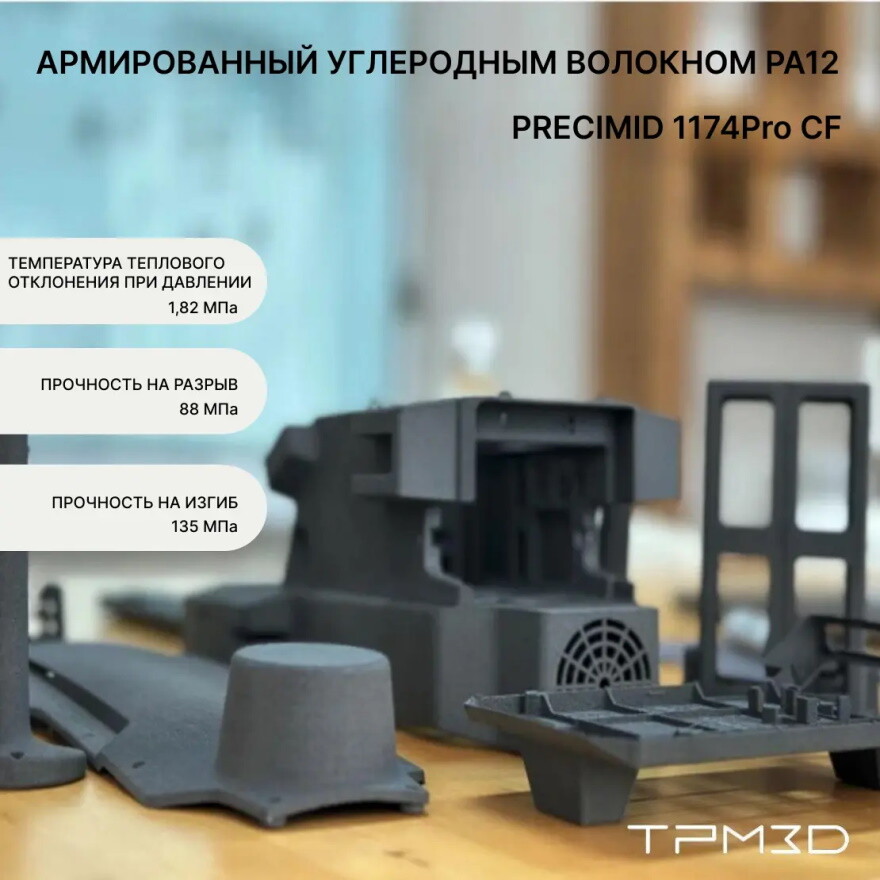

Прочность и низкая масса
Несмотря на высокие характеристики, материал остается довольно легким: его плотность составляет всего 1,09 г/см³, что примерно на треть ниже плотности алюминия. Это делает Precimid1174Pro CF отличным вариантом для изготовления деталей беспилотных летательных аппаратов, автомобильных компонентов и роботизированных систем, где снижение массы повышает энергоэффективность, дальность и маневренность.
Не только прочность
Углеволоконный наполнитель дает и другие преимущества, в том числе повышенную износостойкость и антистатические свойства, делающие Precimid1174Pro CF подходящим материалом для использования, например, в манипуляторах на сборочных линиях электронной промышленности, где важна защита от электростатических разрядов и износостойкость. Размерная стабильность под нагрузками также делает его надежным материалом для изготовления деталей с жесткими допусками, таких как рамы дронов, кронштейны и механические корпуса, даже в условиях динамических нагрузок и высоких вибраций.
