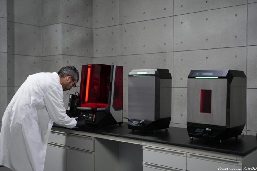

Компания Raise3D выпустила свой первый стереолитографический 3D-принтер
Комплекс DF2, состоящий из 3D-принтера, промывочной станции и ультрафиолетовой камеры, предназначен для работы с фотополимерными смолами по технологии цифровой проекторной стереолитографии (DLP). До этого Raise3D занималась исключительно разработкой и производством экструзионных аддитивных систем по технологии FDM/FFF.
Комплекс DF2 включает непосредственно 3D-принтер DF2 и два вспомогательных аппарата — автоматизированную станцию DF Wash для промывки моделей от остаточной смолы и просушивания, а также ультрафиолетовую камеру DF Cure для окончательной засветки 3D-печатных изделий. Промывочная станция может работать с изопропиловым спиртом, водой, монометиловым эфиром дипропиленгликоля.

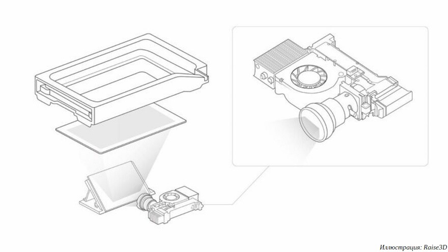

Разрешение 3D-принтера достигает 2560х1440 с размером пикселя 78,5 мкм. Модулем засветки служат цифровое микрозеркальное устройство (DMD) и светодиоды с длиной волны 405 нм. Предусмотрен подогрев рабочего объема для работы со смолами повышенной вязкости. Оборудование предлагается с заводской калибровкой, готовое к эксплуатации «из коробки».
