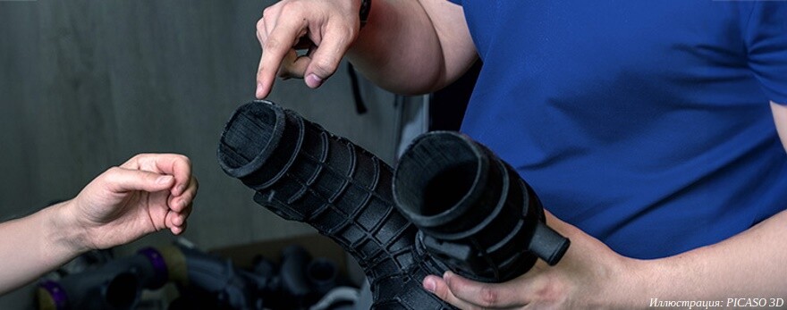

В основе решения — флагманские аддитивные системы PICASO Designer XL Pro Series 2, заточенные под работу с инженерными пластиками и армированными композиционными материалами с угле- и стекловолоконными наполнителями. Высокотемпературные хотэнды с максимальной температурой 410°С теоретически позволяют печатать даже тугоплавкими конструкционными термопластами вроде полиэфирэфиркетонов (PEEK), полиэфиримидов (PEI) или полисульфонов (PSU), хотя в основном конструкторы ориентируются на более распространенные поликарбонаты, полиамиды (нейлоны), акрилонитрилбутадиенстирол (ABS), акрилонитрилстиролакрилат (ASA), а также различные эластомеры, например термопластичный полиуретан (TPU), и композиты.
Ради максимальной размерной точности предусмотрена термостатированная камера с подогревом до 90°С, снижающая вероятность деформаций и расслоений из-за усадки. Один важный момент — влажность: новый комплекс получил интегрированную сушилку с синхронизированной подачей филаментов прямо в хотэнды. Режимы работы сушилки применительно к разным расходным материалам заложены в обновленную версию фирменного программного обеспечения — слайсер Polygon 2.0.
Линейка Designer X Series 2 включает как одно-, так и двухэкструдерные 3D-принтеры. В состав комплекса Optimum входит двухэкструдерный вариант с большой областью построения — 360х360х610 мм. Двойной экструдер позволяет работать с основными и опорными материалами одновременно, за счет чего снижаются трудозатраты на постобработку и облегчается построение моделей со сложной геометрией.
