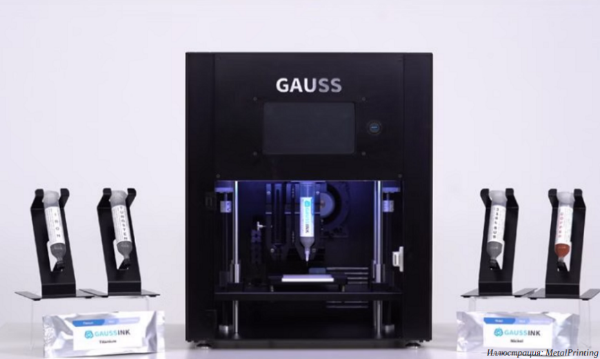

Южнокорейский стартап MetalPrinting разработал аддитивную систему Gauss MT90, способную выращивать заготовки металлических изделий для последующего отжига и спекания. Презентация состоялась на выставке потребительской электроники CES 2026.

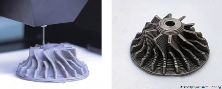

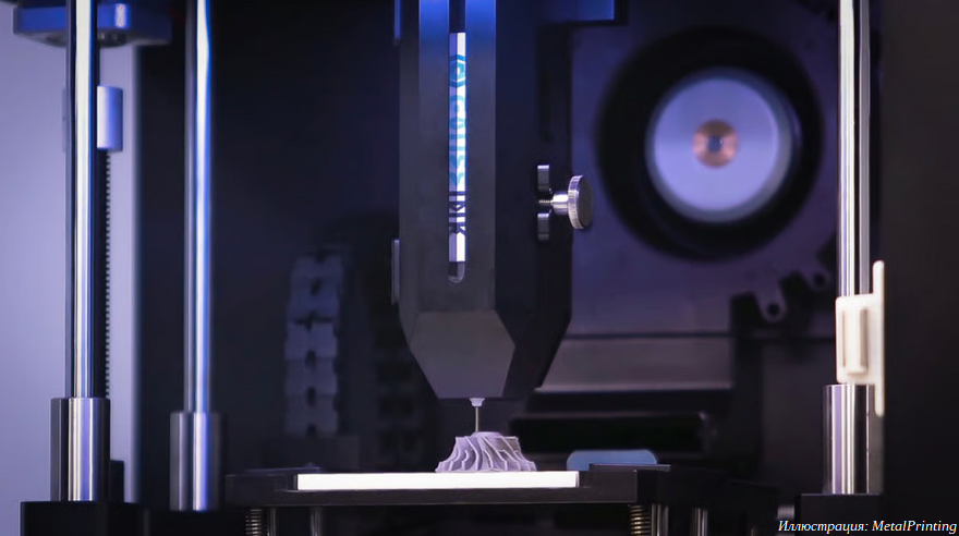

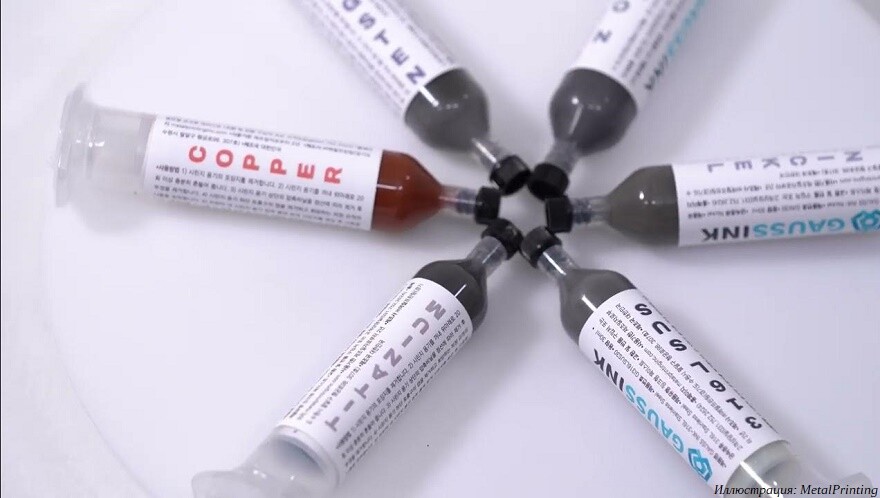

3D-печать осуществляется при комнатной температуре, а расходные материалы — металлические пасты — значительно безопаснее в обращении, чем мелкодисперсные порошки, используемые в 3D-принтерах по технологии лазерного синтеза на подложке. С другой стороны, разрешение значительно ниже, так как материал наносится картриджами наподобие шприцов с фильерами диаметром от 0,2 до 1,4 мм., а толщина слоев выставляется в пределах 0,15-0,5 мм. Как результат, получаемые заготовки или уже готовые изделия могут требовать интенсивной механической обработки на стыках, посадочных местах и других ответственных участках.
Компания уже предлагает пасты из нержавеющей стали, меди, никеля, железа, титана, алюминия, вольфрама, а также некоторые смеси. Каждый картридж вмещает 30 мл расходного материала. В рабочий объем встроена двухэтапная система очистки воздуха посредством HEPA и угольного фильтра. Размер области построения достигает 85х85х60 мм при габаритах 420х420х500 мм и весе 30 кг.
Аппарат оборудован семидюймовым сенсорным дисплеем. Программное обеспечение подсказывает процедуры загрузки, проверки вязкости и настройки параметров 3D-печати. Работает 3D-принтер достаточно тихо, с шумами на уровне примерно 40 дБ.
Оборудование нацелено в первую очередь на лабораторную эксплуатацию и опытное производство небольших изделий — теплообменников, механических деталей, компонентов электронных приборов.
