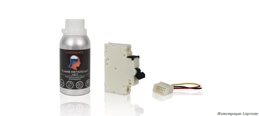

Нидерландский производитель расходных материалов смол для стереолитографической 3D-печати Liqreate пополнил ассортимент самозатухающей фотополимерной смолой Liqcreate Flame Retardant HDT, соответствующей стандарту UL 94 V-0.

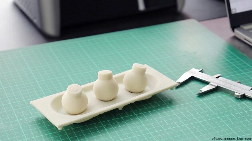

В отвержденном состоянии температура тепловой деформации новой смолы достигает 257°C под нагрузкой в 0,45 МПа, что позволит использовать материал в инженерных приложениях, производстве электронной техники и бытовых приборов. Непрозрачная смола белого цвета совместима со стереолитографическими 3D-принтерами — лазерными (SLA), цифровыми проекторными (DLP) и ЖК-масочными (MSLA) — с длиной ультрафиолетового излучения в диапазоне 385-420 нм. Компания уже опубликовала профили с оптимальными настройками для некоторых 3D-принтеров на официальном сайте.
В плане огнестойкости Liqcreate Flame Retardant HDT соответствует стандарту UL 94 V-0, то есть вертикальные образцы затухают в течение десяти секунд при отсутствии огневого воздействия. Под воздействием открытого огня допускается образование негорящих капель.
