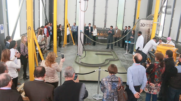

Экспериментальный 3D-принтер, пока еще находящийся на стадии доработки, создан при участии инженеров Университета EIA в Медельине. В университете находится и первый рабочий прототип, использованный в проекте по возведению первой 3D-печатной постройки в Латинской Америке.

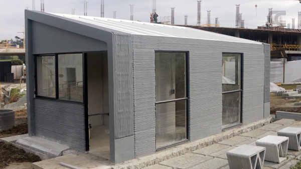

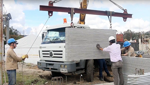

Так как установка достаточно громоздкая и не отличается транспортабельностью, небольшой домик изготовили из нескольких блоков, собранных на строительной площадке в готовую конструкцию. Опытное здание окрестили «Casa Origami» («Дом-оригами»).
Колумбийские инженеры завершили постройку первого 3D-печатного дома в Латинской Америке
Площадь домика составляет всего 23,4 квадратных метра, но внутри здание разделено на санузел, спальню, гостиную комнату и кухню с автономным электроснабжением за счет установленных на крыше солнечных батарей. Одна из главных задач проекта – апробация различных цементных смесей, разрабатываемых совместно с компанией Sumicol. На 3D-печать всех тридцати двух секций ушло чуть менее двадцати семи часов.
