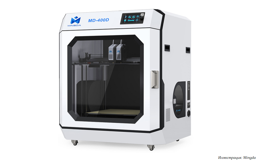

Китайская компания Mingda предлагает FDM 3D-принтеры MD-400D
Новые двухэкструдерные системы используют автоматическую калибровку с построением сетки рабочей поверхности и кинематику IDEX, повышающую производительность и позволяющую работать с опорными материалами.
3D-принтеры MD-400D нацелены на профессиональный сегмент. Размер области построения достигает 400х400х400 мм, печать осуществляется двумя директ-экструдерами с двойными приводами в закрытой камере на гибком подогреваемом столике с полиэфиримидным адгезионными покрытием.

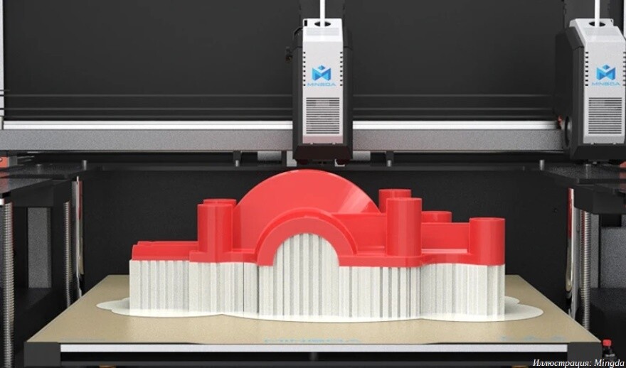

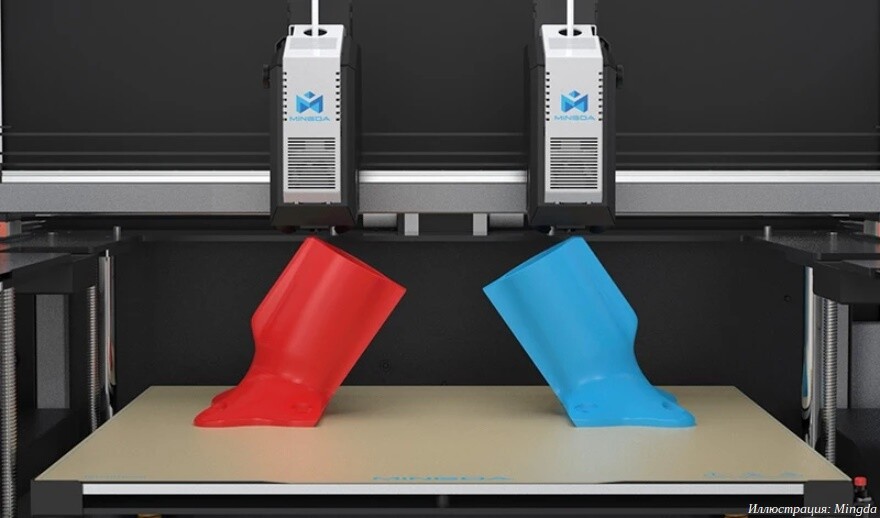

Кинематика IDEX с независимым позиционированием головок по оси X дает четыре режима работы — одноэкструдерный, двухэкструдерный с одновременными построением двух идентичных моделей, зеркальный и с использованием основного и опорного материала, например водорастворимого.

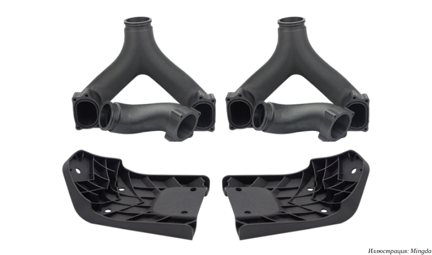

Хотэнды доступны в двух вариантах — базовом с максимальной температурой 250°С и высокотемпературном с нагревом до 350°С. С высокотемпературными хотэндами производитель обещает совместимость со стекло- и угленаполненными композитами на основе ПЭТ, полиамидов и АБС.

Технические характеристики 3D-принтера Mingda MD-400D:
- Технология: FDM/FFF
- Кинематика: IDEX
- Размер области построения: 400х400х400 мм
- Тип экструдеров: редукторный директ с двумя ведущими шестернями
- Максимальная температура экструдеров: 250°С или 350°С
- Столик: гибкий с полиэфиримидным покрытием
- Максимальная температура столика: 110°С
- Скорость печати: 60-100 мм/с (рекомендуемая), 200 мм/с (максимальная)
- Точность: ±0,1 мм
- Диаметр сопла: 0,4 мм (стандартный); 0,6, 0,8 мм (опциональные)
- Калибровка: автоматическая с построением сетки поверхности
- Максимальная потребляемая мощность: 700 Вт
- Интерфейс: USB, SD
- Датчик филамента: есть
- Функция сохранения: есть
- Воздушный фильтр: есть
- Программное обеспечение: Cura, SImplify3D и другие слайсеры
- Дисплей: 5-дюймовый цветной сенсорный
- Диаметр филамента: 1,75 мм
- Расходные материалы: ПЛА, АБС, ПЭТГ, термопластичный полиуретан, полиамиды, стекло- и угленаполненные композиты, легкоотделяемые и водорастворимые опорные материалы
- Габариты упаковки: 820х720х1080 мм
- Вес: 112,5 кг
