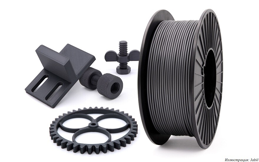

Петербургская компания Jabil (нет, не наш Санкт-Петербург, а который во Флориде) выпустила композиционный филамент для FDM 3D-принтеров на основе полиамида под названием PA 0600, позиционируемый как более безопасная альтернатива полиформальдегиду (он же полиоксиметилен, полиацеталь или просто POM).
POM — пластик хороший, но потенциально ядовитый. В холодном состоянии опасности он не представляет и даже используется в пищевом производстве и медицинской отрасли, а ценится в основном за высокую прочность, жесткость и низкий коэффициент трения. В общем, отличный вариант для шестеренок, скользящих подшипников и тому подобного.
С другой стороны, 3D-печать полиформальдегидными филаментами вызывает опасения, так при чрезмерном нагреве возможно разрушение полимерных цепочек и выделение формальдегида, а это уже вонючая, ядовитая, да еще и канцерогенная гадость, больше подходящая для петербургской кунсткамеры (теперь уже в нашем Питере), чем термокамер любительских 3D-принтеров.
Чтобы не мариновать почем зря ничего не подозревающих энтузиастов, Jabil решила выпустить альтернативу на основе полиамида с добавлением поликетона, способную заменить POM в плане жесткости, размерной стабильности, износостойкости и низкого трения. Изделия из PA 0600 хорошо поддаются обработке на тот случай, если будет необходимо отшлифовать поверхности, просверлить технические отверстия или вплавить гайки. Разработчики уверяют, что новый материал не воняет и не испускает ядовитые летучие вещества. Есть, конечно, и минус: полиамиды в целом весьма гигроскопичны, так что PA 0600 необходимо хранить в сухом месте или даже просушивать перед печатью — от шести до двенадцати часов при температуре 75°С.
