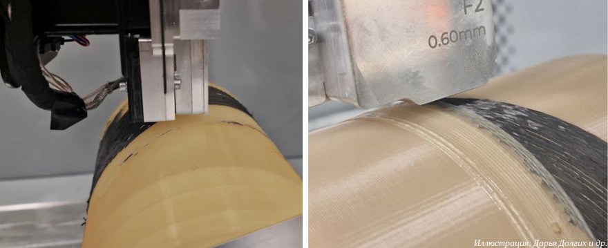

Ученые Пермского национального исследовательского политехнического университета разработали метод интеллектуального армирования, основанный на локальном внедрении углепластиковых нитей в наиболее нагруженные зоны индивидуальных 3D-печатных гильз. Технология основана на детальном компьютерном моделировании и позволяет усиливать конструкции там, где при ходьбе возникают максимальные механические напряжения.
3D-печать решает ключевую проблему неравномерного распределения нагрузок в культеприемной гильзе, возникающую из-за индивидуальной анатомии и ограничений традиционного производства. Аддитивное производство позволяет локально управлять геометрией, жесткостью и архитектурой гильз: изменять толщину стенок, вводить решетчатые или ауксетичные структуры, а также применять направленное армирование в зонах повышенных нагрузок, сообщает пресс-служба ПНИПУ на портале Naked Science.
«В качестве материала для армирования были выбраны углепластиковые нити, обладающие уникальным сочетанием критически важных свойств: они невероятно прочные и жесткие, но при этом очень легкие. Нить из такого углепластика диаметром всего 0,3 миллиметра выдерживает нагрузку до 520 МПа, в то время как предел прочности нейлона, из которого печатается гильза, составляет около 15,5 МПа. Именно это позволяет точечно усиливать конструкцию в самых слабых местах, не утяжеляя ее и сохраняя идеальное прилегание к телу пациента», — рассказала младшая научная сотрудница научно-исследовательской лаборатории механики биосовместимых материалов и устройств ПНИПУ Дарья Долгих.
По сути, технология создает для гильзы индивидуальный «цифровой скелет». Для этого на основе 3D-скана культи строится виртуальная модель и осуществляется расчет распределения давления при ходьбе. Таким образом выявляются участки максимальных нагрузок, где риски поломки наиболее высоки. В эти зоны встраивается каркас из тонких углепластиковых стержней.
«Наш подход позволяет гибко настраивать ключевые параметры усиления — количество углеродных нитей, шаг между ними и глубину залегания. Это обеспечивает оптимальное перераспределение нагрузок, когда углеродные волокна берут на себя основное механическое напряжение, предотвращая разрушение полимерного материала гильзы», — рассказал заведующий научно-исследовательской лабораторией механики биосовместимых материалов и устройств ПНИПУ Михаил Ташкинов.
После 3D-сканирования культевой области результаты загружаются в программу для расчета индивидуальной карты нагрузок. На этапе производства 3D-принтер автоматически вплетает армирующие стержни в наиболее уязвимые точки нейлоновой структуры. Расчеты показывают, что такая конфигурация снижает опасную нагрузку на пластик более чем на сорок процентов, делая гильзы чрезвычайно устойчивыми к разрушению при эксплуатации.
