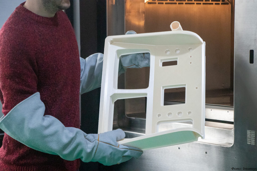

3D-принтер Funmat Pro 610 HT с областью построения размером 610х508х508 мм позволяет печатать крупные детали или множество небольших изделий в случае мелкосерийного производства. Поскольку крупноформатная 3D-печать требует значительной скорости и точности позиционирования, Funmat Pro 610 HT оснащен кинематикой на сервоприводах с одновременным повышением производительности, осевой жесткости и точности.
Благодаря высокотемпературному хотэнду, разогревающемуся до 500°C максимум, 3D-принтер Funmat Pro 610 HT способен работать практически со всеми тугоплавкими пластиками, представленными на рынке. Термостатированная камера с максимальной фоновой температурой 300°C решает проблему коробления из-за термоусадки и обеспечивает стабильное качество печатаемых изделий.
