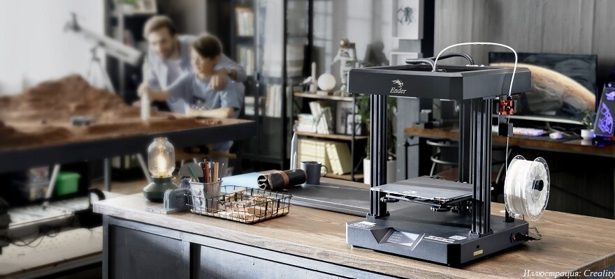

Новые настольные FDM-системы сконструированы с расчетом на повышение скорости 3D-печати и используют кинематику CoreXY.

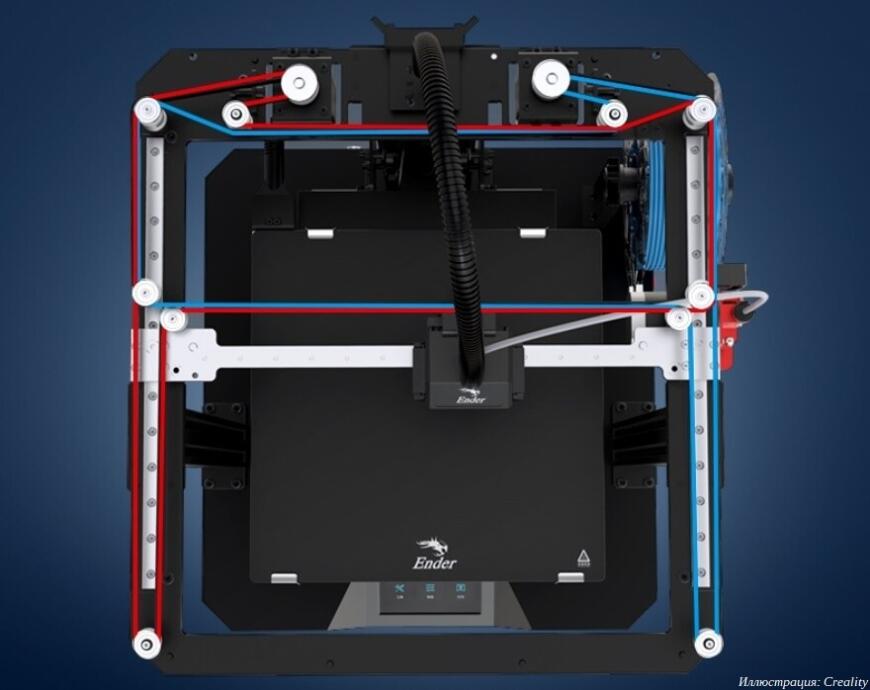

Компания с ходу заявляет, что Ender-7 — самый быстрый FDM 3D-принтер в ассортименте Creality со скоростью печати до 250 мм/c. На этот раз обошлось без роликов: новая система с цельнометаллической рамой построена на кинематике CoreXY c линейными направляющими. Во избежание пропуска шагов вместо обычных моторов 42х48 мм используются более мощные 42х60. Разработчики заявляют оптимизацию алгоритмов в сторону динамического контроля ускорений для стабильной и эффективной работы на высоких скоростях.

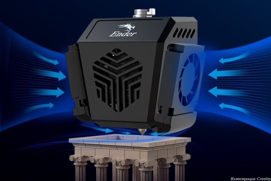

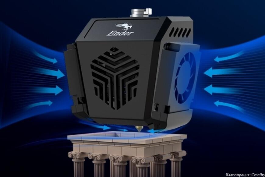

Для повышения производительности 3D-принтера необходимо наращивать не только скорость позиционирования, но и производительность экструдера, чтобы система успевала справляться с плавлением филамента. На Ender-7 устанавливаются боуденовские экструдеры с двойным приводом, цельнометаллическими хотэндами, увеличенными термоблоками и двойным обдувом, вкупе призванными обеспечить надежную и стабильную подачу и укладку материала.
