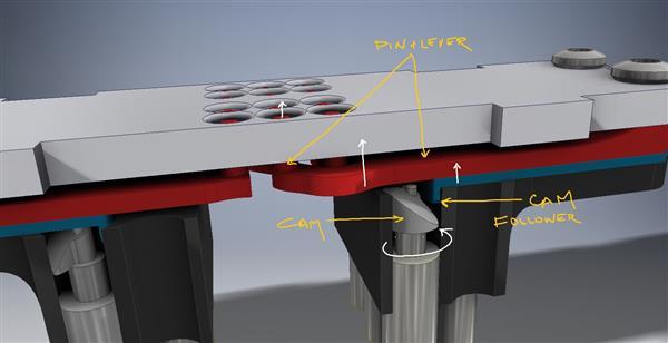

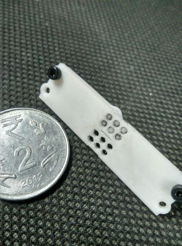

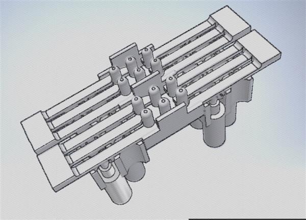

Дисплей был разработан специально для пользователей, которые хотят читать книги, написанные шрифтом Брайля. Это устройство, которое каждый сможет напечатать на 3D-принтере. Дисплей легкий, работает от батареи, управляется микроконтроллером Аrduino. Принцип работы строится на подборе правильной комбинации кулачковых роликов, которые проходят через 3D-печатный механизм.

Разработчики постарались придумать такой дизайн, чтобы его можно напечатать на большинстве базовых FDM 3D-принтеров (и файлы для его изготовления можно скачать абсолютно бесплатно с dropbox авторов проекта). Достаточно добавить пару болтов M8, чтобы скрепить конструкцию вместе, и все готово.

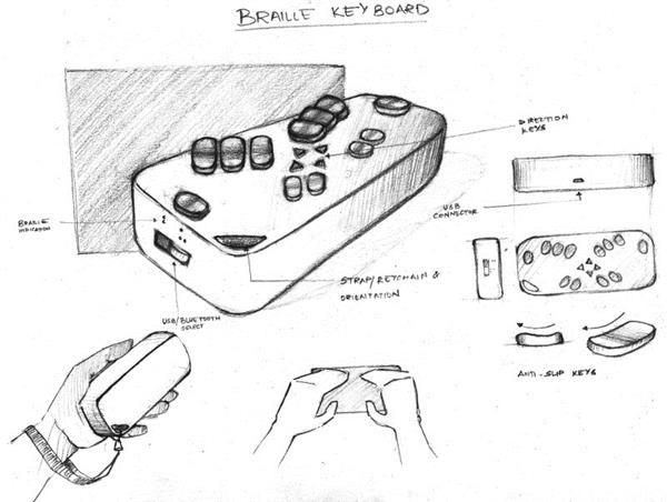

С помощью Брайлевской клавиатуры слабовидящие люди смогут общаться с другими пользователями в цифровом мире. Она поможет сломать барьер и выучить систему Брайля. К сожалению, пока клавиатура находится на самых ранних этапах разработки.
