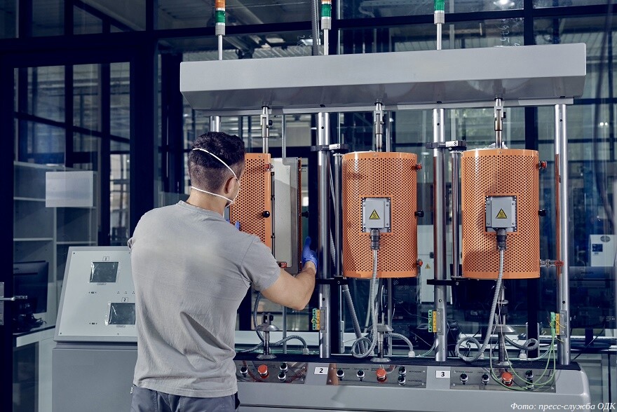

Опытная партия титанового порошка различной фракции, разработанного специалистами одной из крупных государственных корпораций, прошла аттестационные испытания в центральной измерительной лаборатории ЦАТ. Инженеры проверили гранулометрический состав, текучесть, насыпную плотность и морфологию частиц, сообщает пресс-служба ОДК.
«Партнерство с отечественными производителями сырья гарантирует технологическую независимость нашего двигателестроения. Порошок титанового сплава ПТ-3В фракции от двадцати до шестидесяти трех микрометров создан методом газовой атомизации. Для получения объективных данных эксперты применили лазерные анализаторы размеров частиц и сканирующие электронные микроскопы. Лабораторный анализ подтвердил стабильность характеристик сплава. Сейчас мы готовим итоговую документацию, чтобы до конца июня полностью завершить аттестацию материала на соответствие техническим условиям», — рассказал начальник центральной исследовательской лаборатории ЦАТ Роман Малинин.
Сертифицированный материал в дальнейшем будет использоваться для контроля качества измерений при изготовлении деталей авиационных двигателей. Он минимизирует риск брака и расхождений при приемке продукции и упростит процесс при сокращении времени на сертификацию.
