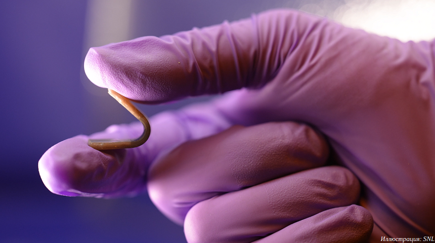

Ученые Сандийских национальных лабораторий (SNL) Министерства энергетики США разработали новый метод 3D-печати, повышающий производительность стереолитографических аддитивных систем примерно в пять раз за счет управляемой полимеризации.
Метод под названием SWOMP (Selective Dual-Wavelength Olefin Metathesis 3D-Printing) подразумевает засветку фотополимерных смол излучателями, настроенными на два волновых диапазона — ультрафиолетовый и синий.
Засветка ультрафиолетом инициирует процесс полимеризации, а облучение синим светом ингибирует. Это позволяет создавать буферные слои и тем самым снижать адгезию отверждаемого полимера с донными поверхностями, а следовательно повышать скорость подъема платформ без риска расслоения печатаемых изделий, что выливается в значительную экономию времени, сообщает пресс-служба SNL.
Параллельно ученые работают над созданием новых материалов. Большинство коммерчески доступных фотополимерных смол используют акриловую основу, ограничивающую сферы применения 3D-печатных изделий ввиду недостаточной прочности. Команда Сандийских национальных лабораторий разработала более прочный фотополимер на олефиновой основе — дициклопентадиене, широко применяемом в производстве красок, лаков и полимеров с антипиреновыми свойствами.
