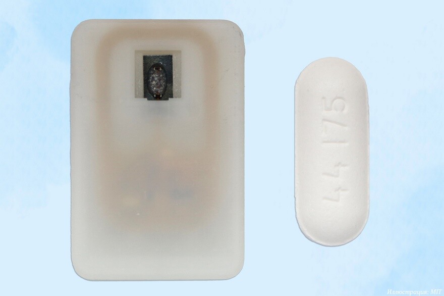

3D-печатный имплантат, сконструированный сотрудниками Массачусетского технологического института (MIT), состоит из резервуара с глюкагоном и модуля беспроводной связи, позволяющего активировать устройство вручную или автоматически с помощью датчиков уровня глюкозы.

3D-печатный имплантат рядом с таблеткой для сравнения размеров

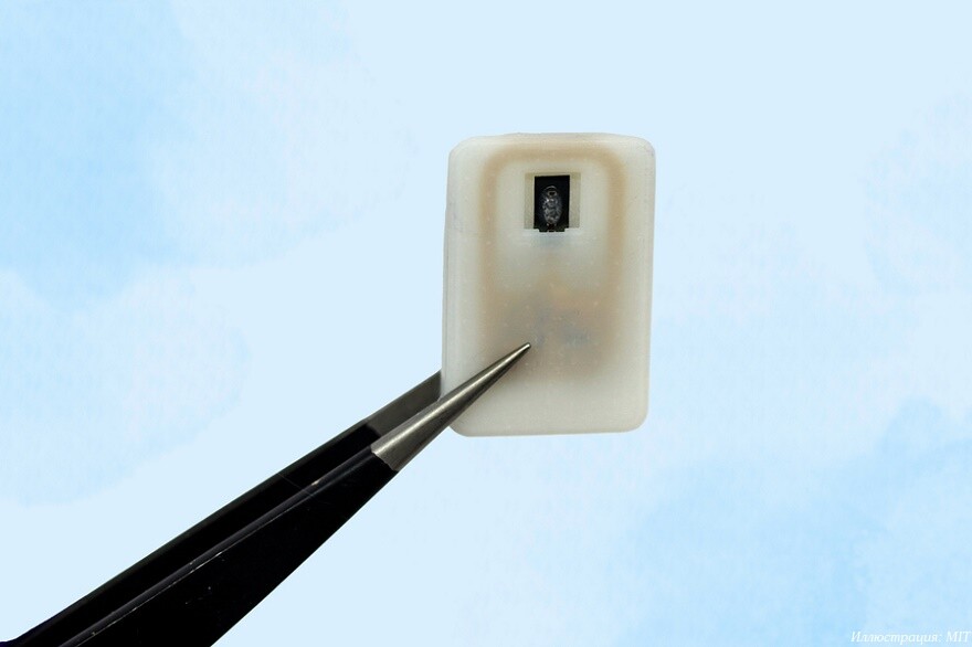

Имплантат размером с пятирублевую монету содержит небольшой 3D-печатный полимерный резервуар для лекарства, запечатанный сплавом с эффектом памяти формы. При нагревании до 40°С резервуар открывается. Так как растворы глюкагона быстро портятся, исследователи предпочли использовать гормон в порошковой форме со значительно более продолжительным сроком годности. Устройство оснащено радиоприемником: когда поступает сигнал, активируется небольшой нагреватель, сплав меняет форму и открывает резервуар. Имплантат можно активировать вручную, либо связать с датчиками, определяющими уровни сахара под кожей или в поту.
