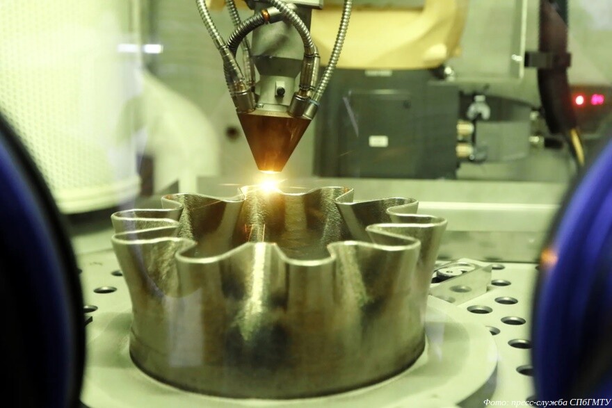

«У нас самый большой центр этой технологии в стране. При таком способе порошок вдувают газовым потоком из трубочек прямо под лазерный луч. Он расплавляет порошок и поверхность предыдущего слоя, обеспечивая прочное сцепление наплавляемого материала. Требуемая геометрия изделия формируется путем наложения одиночных валиков друг на друга в заданном порядке. Валик — это полоска затвердевшего расплава. Технологический инструмент перемещается промышленным роботом по определенной траектории, укладывая новые валики, и деталь растет. Небольшие образцы вырастают прямо на глазах, за минуты. Переходной отсек ракеты-носителя растили около двадцати дней», — рассказал изданию «Санкт-Петербургские ведомости» Евгений Земляков.

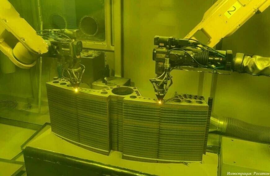

Разработками ИЛИСТ заинтересовалась и государственная корпорация «Росатом», для которой сконструировали специальную крупноформатную аддитивную систему, полагающуюся на два многоосевых робота для повышения производительности. С ее помощью уже вырастили фрагмент выгородки внутрикорпусного устройства водо-водяного энергетического реактора (на иллюстрации выше).
