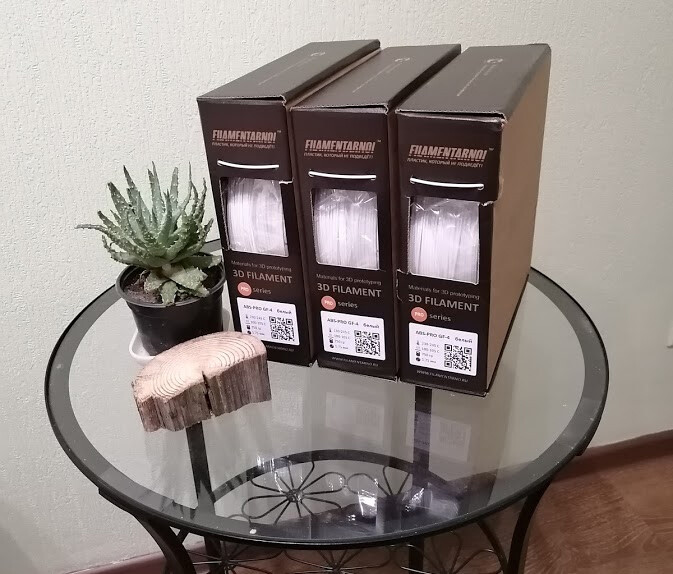

И так. Получил посылочку в пункте выдачи боксбери. Заказано с запасом. Не стесняйтесь брать запас хотя бы в 15-30%. Иногда это спасает.
Маска дракона из Filamentarno!
Многие недооценивают важность упаковки, некоторым все равно. Но маркетологи давно доказали, что красивая упаковка влияет на выбор. Картонные коробки с вставками натурального цвета - это топ. Мне очень нравится. Фактура картона радует мой глаз. Со мной всё ясно, да?) Я еще люблю коричневую упаковочную бумагу, каюсь.
Внутри обычный запаенный пакет с силикагелем, ничего сверхъестественного. Вакуумизация слабая, если есть. Пакеты у некоторых производителей аж начинают всасывать воздух при открытии.) Тут нет. Хочу отметить, что сейчас еще вкладывают зип пакет в коробку. Что уже приятней.)
