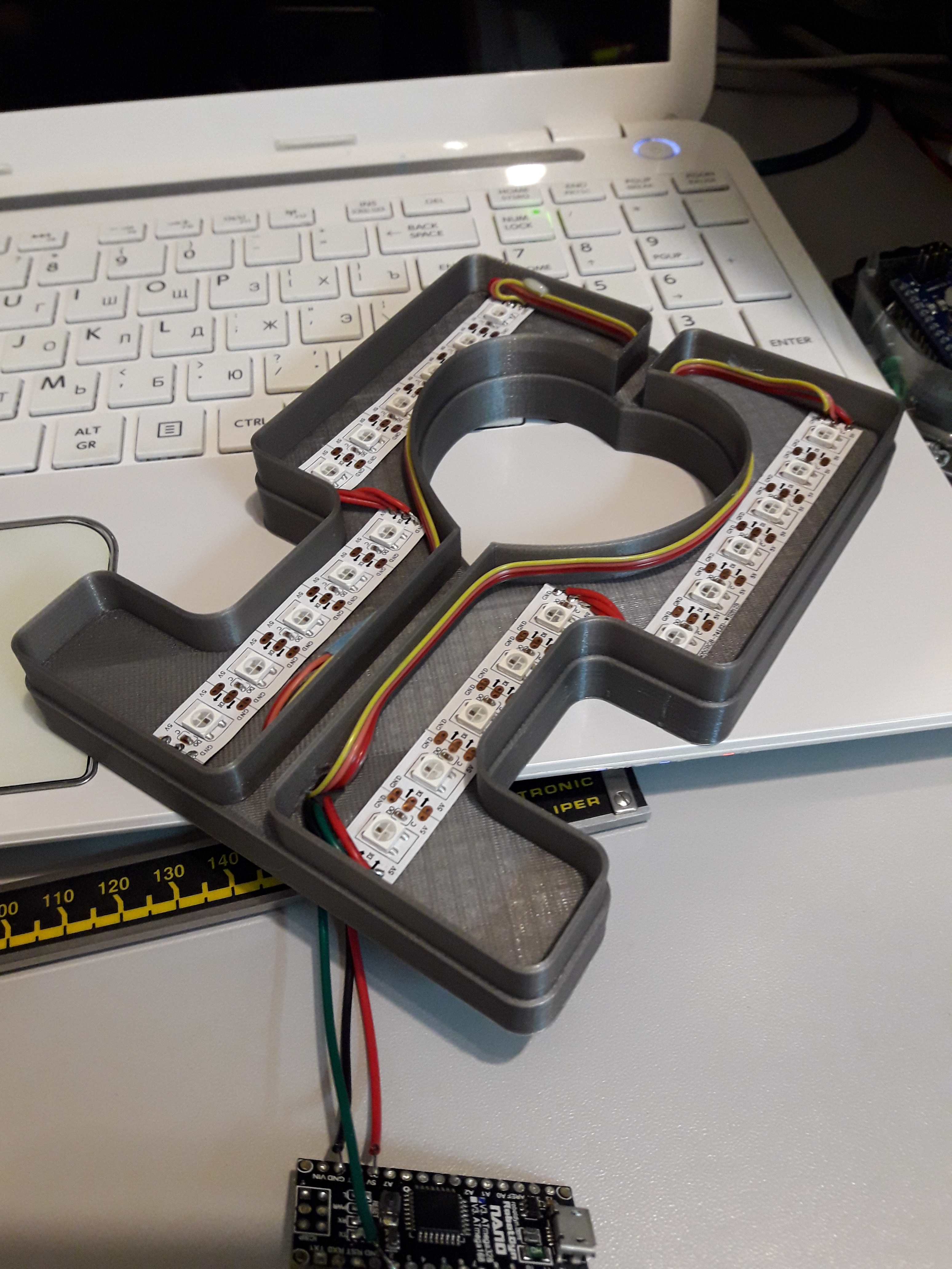

Коротенько напишу про свою поделку. У мамы с папой неожиданно подкатила 52я годовщина вместе прожитых лет, надо было срочно выкручиваться.. Еще никогда не дарил напечатанное на принтере, Видимо пришло время!Быстренько накидал эскиз, показал двум коллегам, им понравилось, поэтому в тот же вечер напечатал 'лицо', следующим вечером 'зад' и следующим воткнул электронику. Лицо из PETG e-sun, он единственный белоснежный из того, что было. Задник из PLA FD серебристого, оказалось что он сильно просвечивает, на будущее надо учесть. Свет - куски ленты ws2812, контроллер ардуинка nano. Лицо печатал в один слой 0.3 чтобы просвечивало лучше. Белый торец толщиной 0.7 и он светится можно сказать не хуже, а рассеивает лучше. В итоге на лице получились кое где маленькие дырочки, и поверхность 'дышит', спокойно можно было печатать в 2 слоя.Ну и маленький видос:
