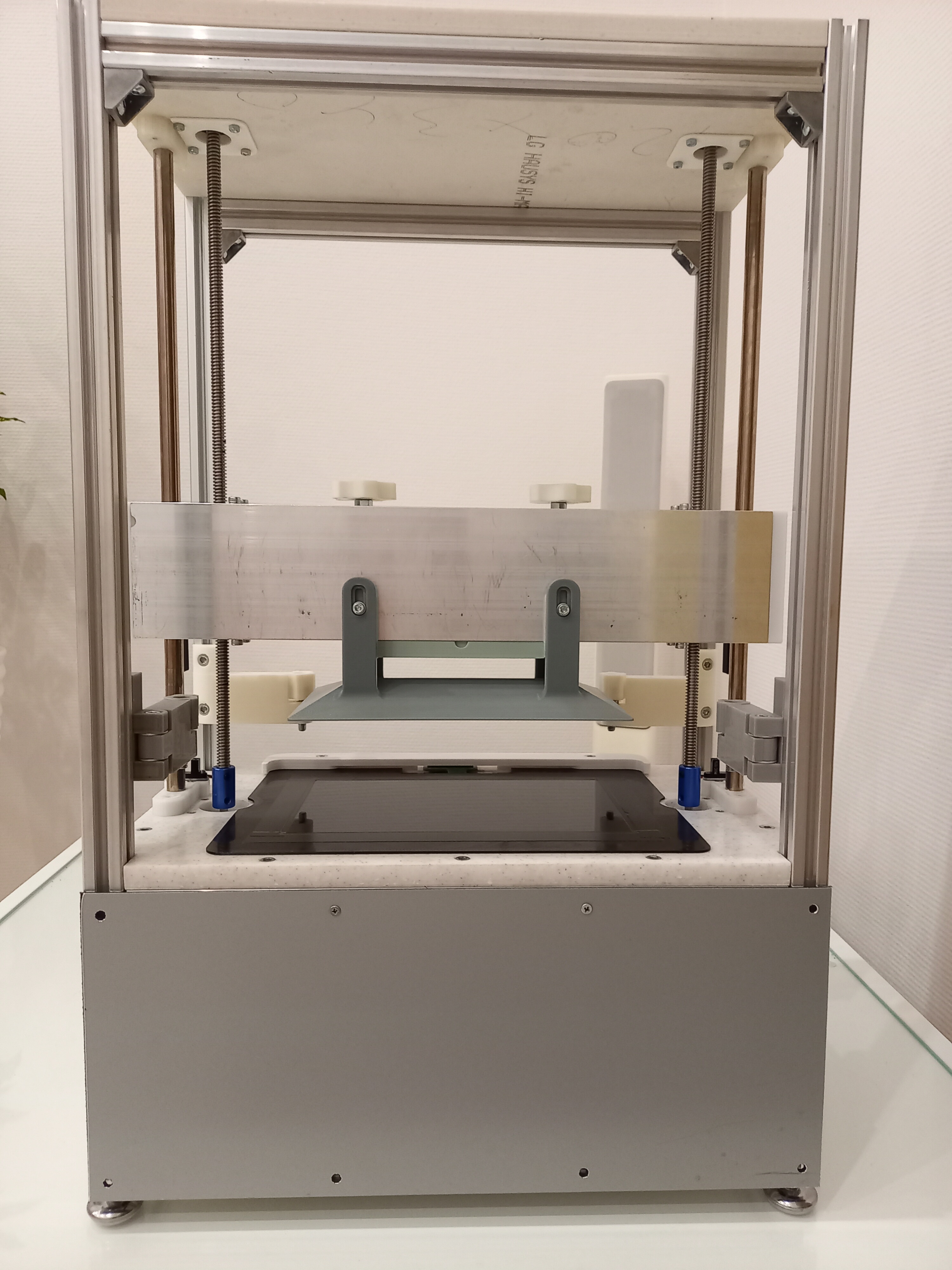

Год назад я собрал 10ти дюймовый принтер, на RGB матрице и самодельной подсветке. Напечатал тестовый кубик, а при следующей печати раздавил матрицу гидроударом при операции homing.
Купил вторую матрицу, сломал её при разборке. Купил третью матрицу, успешно разобрал, но разбил тупо по неосторожности. После этого забросил проект на год, пока не подошли монохромные матрицы.
В октябре 2020го купил эту монохромную 4к матрицу на Алибабе, т.к. выходило ощутимо дешевле, чем на Алиэкспрессе. К тому времени я сделал работу над ошибками, отладил G-коды, чтобы придонные расстояния платформа проходила медленно и нежно. Поставил, попечатал тесты и стало понятно, что теперь подсветка слабое место, ибо светила она во все стороны. Долго мучился что купить, и опять же на Алибабе нашел этот paraled за 14 + 4 доставка.

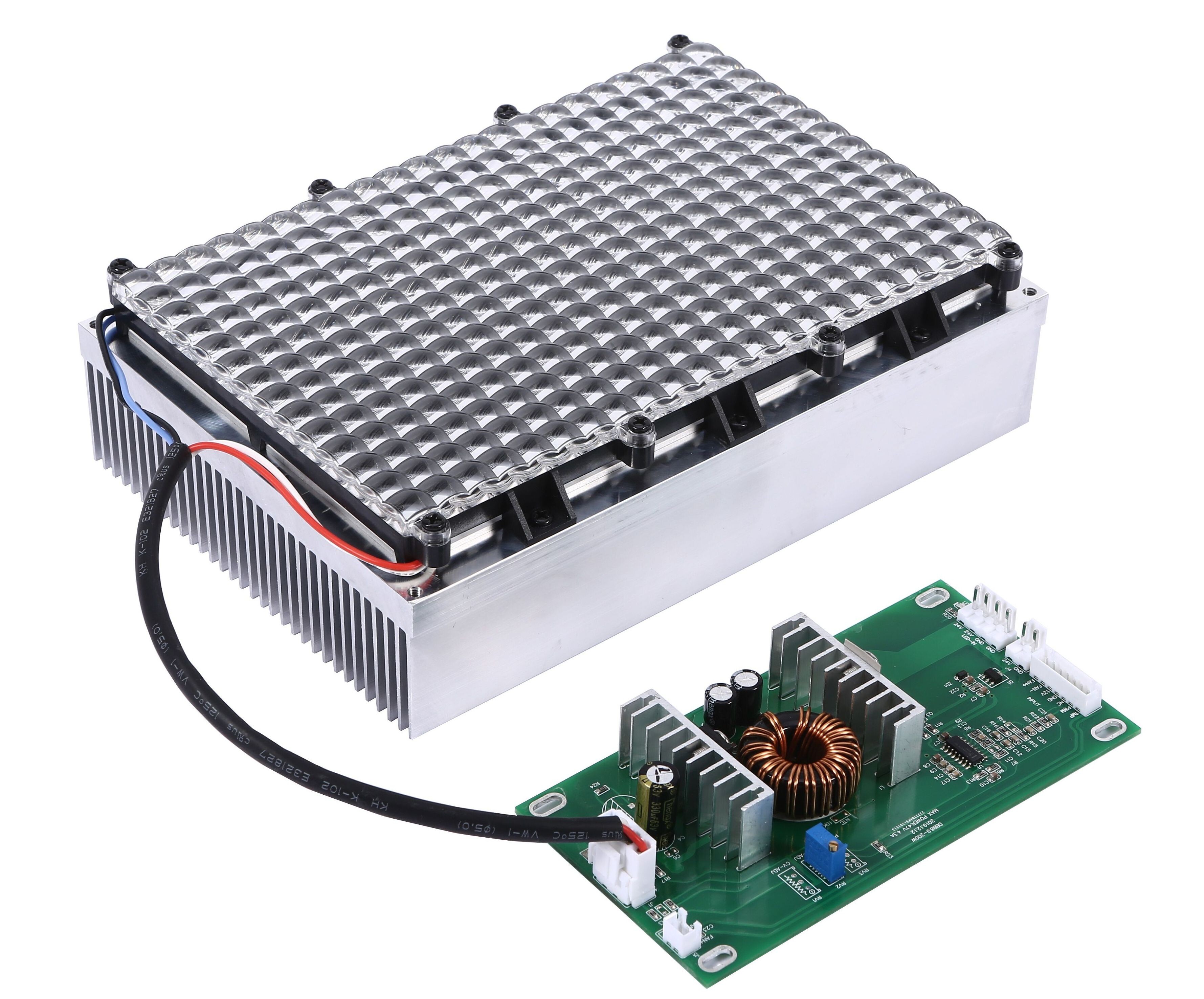

Как этот девайс соотнести с аналогичным лотом на Алишке я не знаю, потому что там пишут 250 ватт, драйвер выдает те же 50 вольт 4 ампера, диоды 308 штук 1 или 2 ватта. Цифры получаются везде разные и провести аналогию затруднительно. Я даю ему, как указано в лоте на Алибабе, 24 вольта 15 ампер.

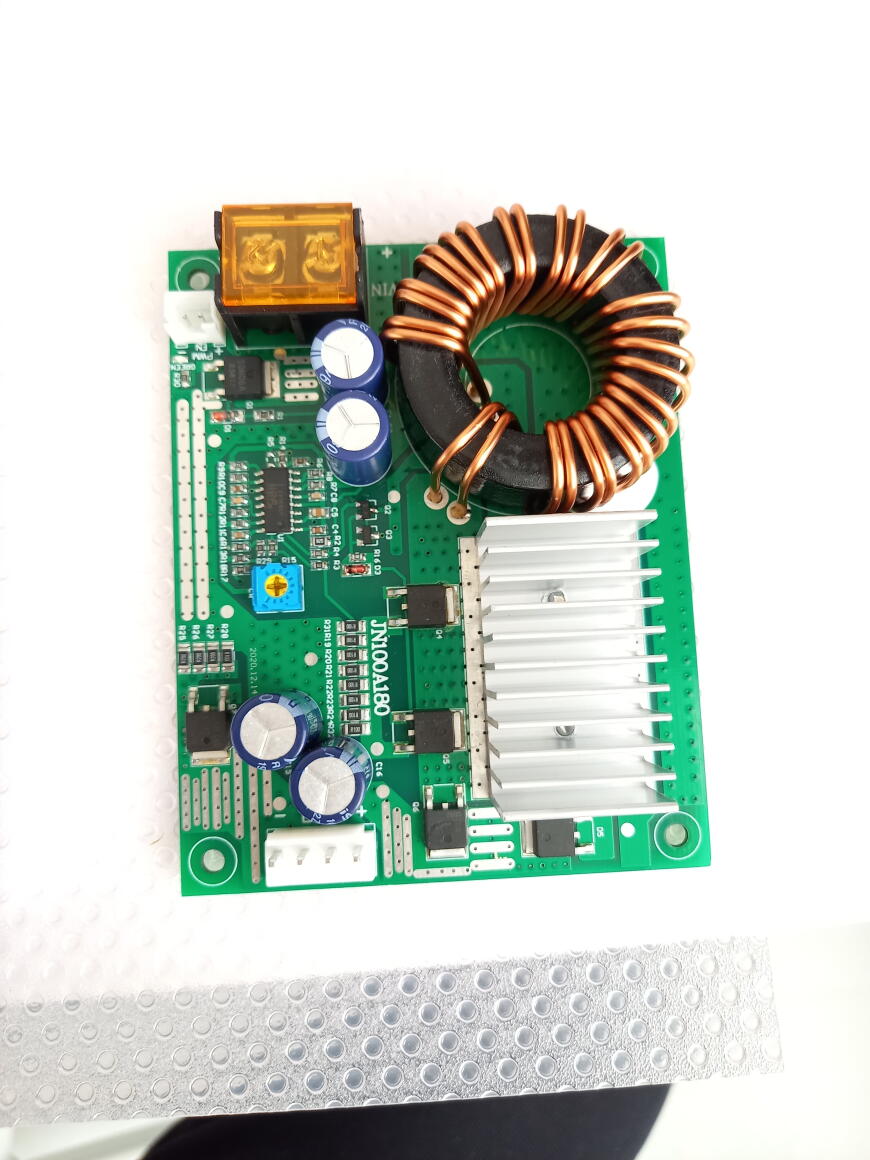

По девайсу, на мой скромный взгляд - выполнен безупречно. Нюанс один был - при включении сразу светит на всю катушку, если на PWM входе ничего нет. Как бы это полбеды, но при загрузке (будучи подключенным к плате управления) он два раза моргает во всю мощь и наделал мне соплей в ванне, пока малина грузилась. У 5.5 paraled логика такая же, но при загрузке ничего не моргает.
Менял разные пины, которыми управлять подсветкой - результат одинаковый. Потом просто впаял 10кОм smd резистор под PWM разъемом драйвера параледа, подтянув его к земле, этим и вылечилось, больше не моргает.

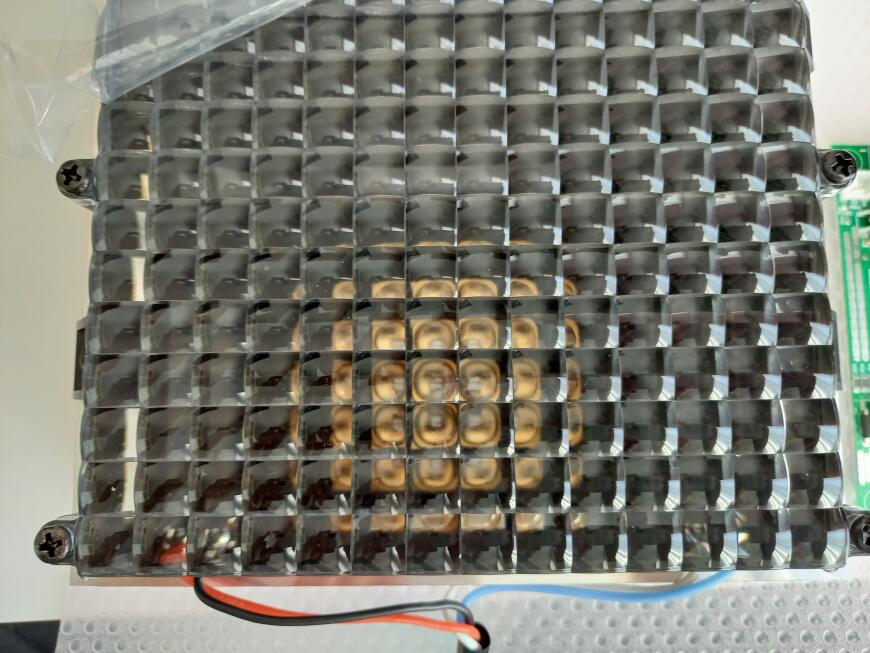

На обычном полимере Эникубик экспозиция 0.75 сек. у меня серый, черный и ЭКО серия розовый. Все при такой выдержке уверенно печатают. Базовые слои 10 сек, печатаю на пескоструеном стекле. На подъем/опускание уходит 10 сек. В таком режиме радиатор параледа не нагревается, остается комнатной температуры. Я больше переживаю за матрицу, поэтому активно продуваю большой улиткой 75x30 пространство между экраном и линзами параледа. Щупал во время и после тестов температуру полимера и верхней поверхности матрицы, держится меньше 40 градусов, думаю это хорошо.
