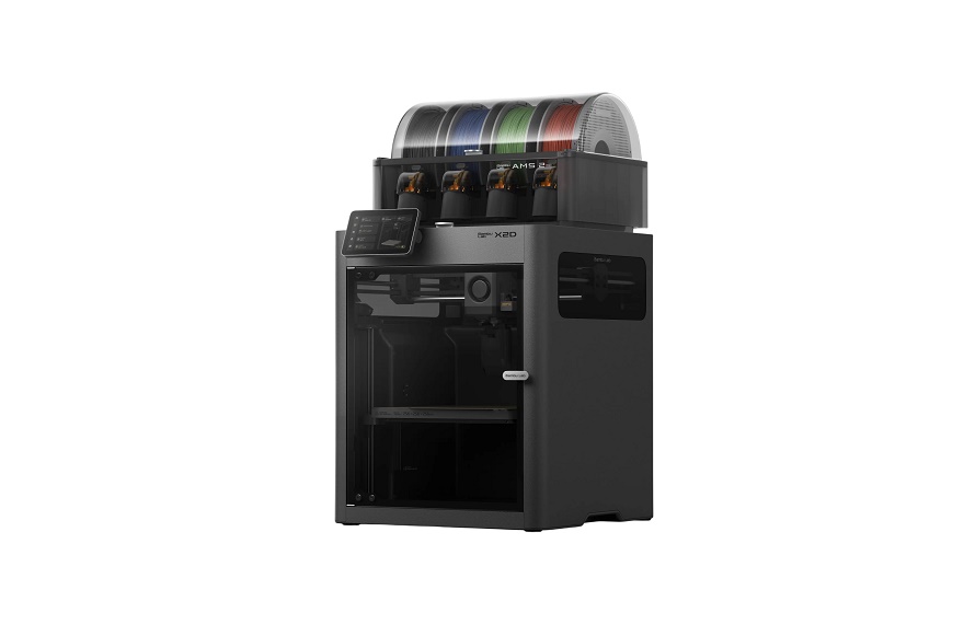

| Назначение |
Персональный |
| Страна |
Китай |
| Производитель |
Bambu Lab |
| Технология печати |
Моделирование методом наплавления (FDM/FFF) |
| Типы материалов |
Пластик |
| Материалы |
инженерные термопласты
| Кинематика |
CoreXY |
| Количество экструдеров |
2 |
| Размер области построения |
256х256х260 мм (основным экструдером), 235,5х256х256 мм (вспомогательным экструдером), 235,5х256х256 мм (двумя экструдерами) |
| Основной экструдер |
с директ-подачей филамента синхронным двигателем на постоянных магнитах и шестернями из закаленной стали |
| Вспомогательный экструдер |
с боуденовской подачей филамента шаговым двигателем и шестернями из закаленной стали |
| Хотэнды |
цельнометаллические |
| Сопло |
закаленная сталь |
| Диаметр сопел |
0,4 мм (стандартный), 0,2, 0,6, 0,8 мм (опциональные) |
| Максимальная скорость позиционирования |
1000 мм/с |
| Максимальные ускорения |
20 м/с^2 |
| Максимальная температура хотэндов |
300°С |
| Максимальная производительность хотэнда |
40 мм^3/с |
| Столик |
подогреваемый гибкий с фактурным и гладким полиэфиримидным адгезионным покрытием |
| Максимальная температура столика |
120°С |
| Рабочая камера |
термостатированная |
| Максимальная температура рабочей камеры |
65°С |
| Калибровка |
автоматическая с построением карты высот |
| Система автоматической смены филамента |
AMS 2 Pro |
| Максимальное количество катушек в одном модуле AMS 2 Pro |
4 |
| Максимальное количество модулей AMS 2 Pro |
4 |
| Система очистки воздуха |
комбинированная с фильтром грубой очистки (G3), HEPA-фильтром и активированным углем |
| Разрешение видеокамеры общего плана |
1920х1080 |
| Разрешение видеокамеры на головке |
1600х1200 |
| Контроллеры движения |
двухъядерный ARM Cortex-M4 и одноядерный ARM Cortex-M7 |
| Процессор приложений |
четырехъядерный ARM Cortex-A7 и выделенный нейронный процессор |
| Дисплей |
5-дюймовый цветной сенсорный с разрешением 1280х720 |
| Встроенная память |
8 Гб (eMMC) |
| Интерфейс |
Wi-Fi, USB |
| Программное обеспечение |
Bambu Studio, либо слайсеры от сторонних разработчиков с возможными ограничениями по функционалу |
| Диаметр филамента |
1,75 мм |
| Расходные материалы для основного экструдера |
АБС, АСА, ПЛА, ПЭТГ, термопластичные полиуретаны, поликарбонаты, ударопрочный полистирол, нейлоны, угле- и стеклонаполненные композиты, и другие |
| Расходные материалы для вспомогательного экструдера |
АБС, АСА, ПЛА, ПЭТГ, твердые термопластичные полиуретаны, поликарбонаты, ударопрочный полистирол, нейлоны, угле- и стеклонаполненные композиты, поливиниловый спирт и другие опорные материалы |
| Габариты |
392x406x478 мм (без AMS) |
| Вес |
16,25 кг (без AMS) |
