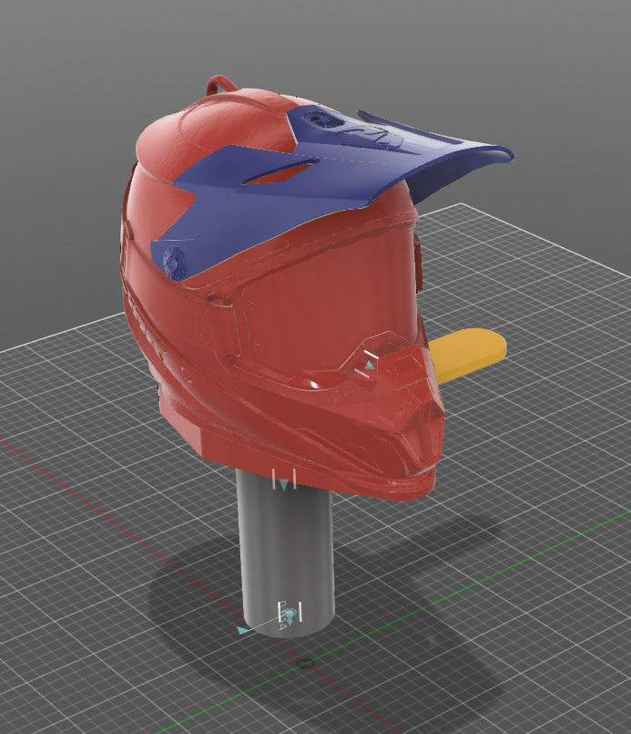

Модель в сборке:
Насадка на фаркоп в виде эндуро-шлема с антивандальной фиксацией
Корпус выполнен в виде полноценного шлема с отдельным козырьком.
Внутри предусмотрено пространство под фиксирующий механизм и направляющую под шар.

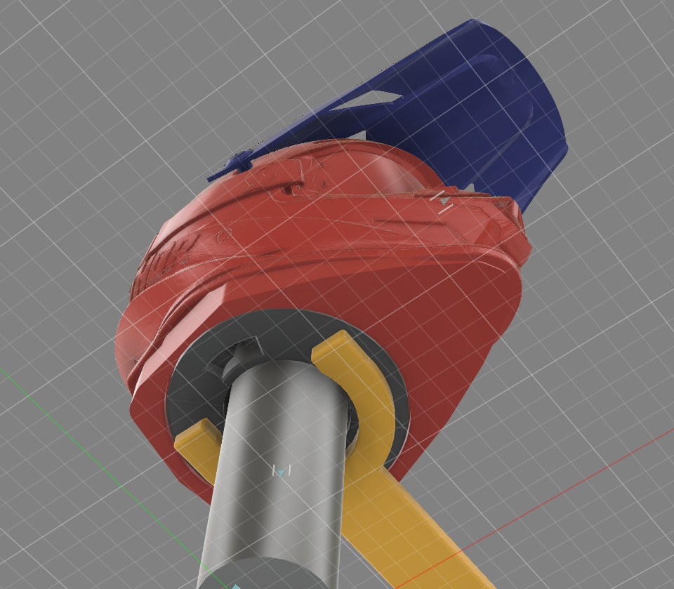

Конструкция снизу:
Внутри расположен двусторонний прижимной узел.
Шар входит в центральную полость, после чего боковые элементы фиксируют его в нижней части сферы.
Доступ к механизму снаружи отсутствует.

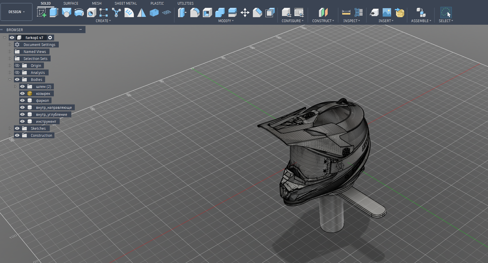

Установка осуществляется в таком порядке:
Особенности проекта
  • Разделение декоративной и силовой части
  • Скрытая фиксация без внешних болтов
  • Отдельный козырёк для упрощения печати
  • Усиленная нижняя зона корпуса

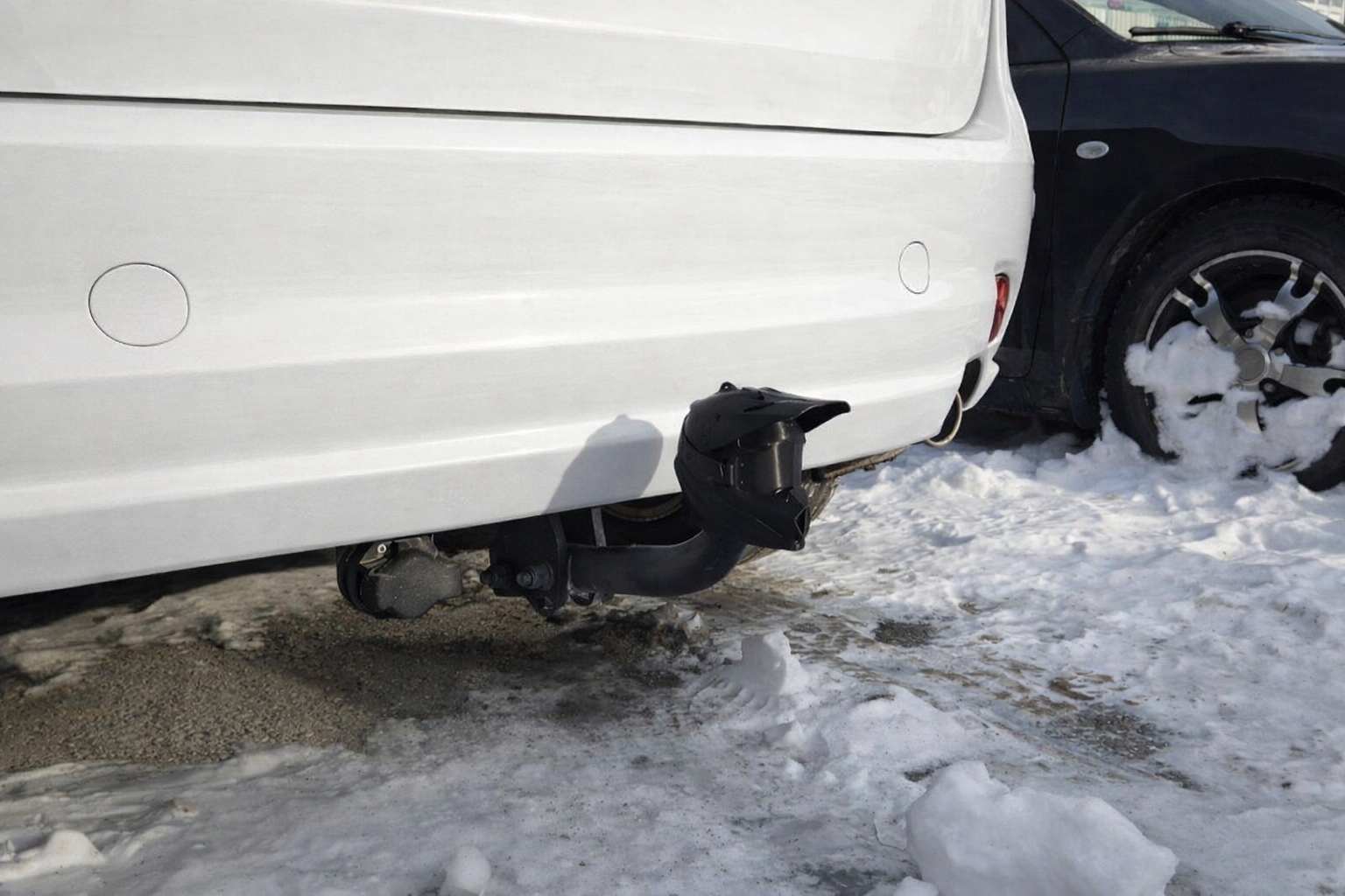

Вид установленного изделия:
Материал рассчитан на уличную эксплуатацию (PETG / ABS или аналогичный пластик).
PLA для такой задачи не подходит.
