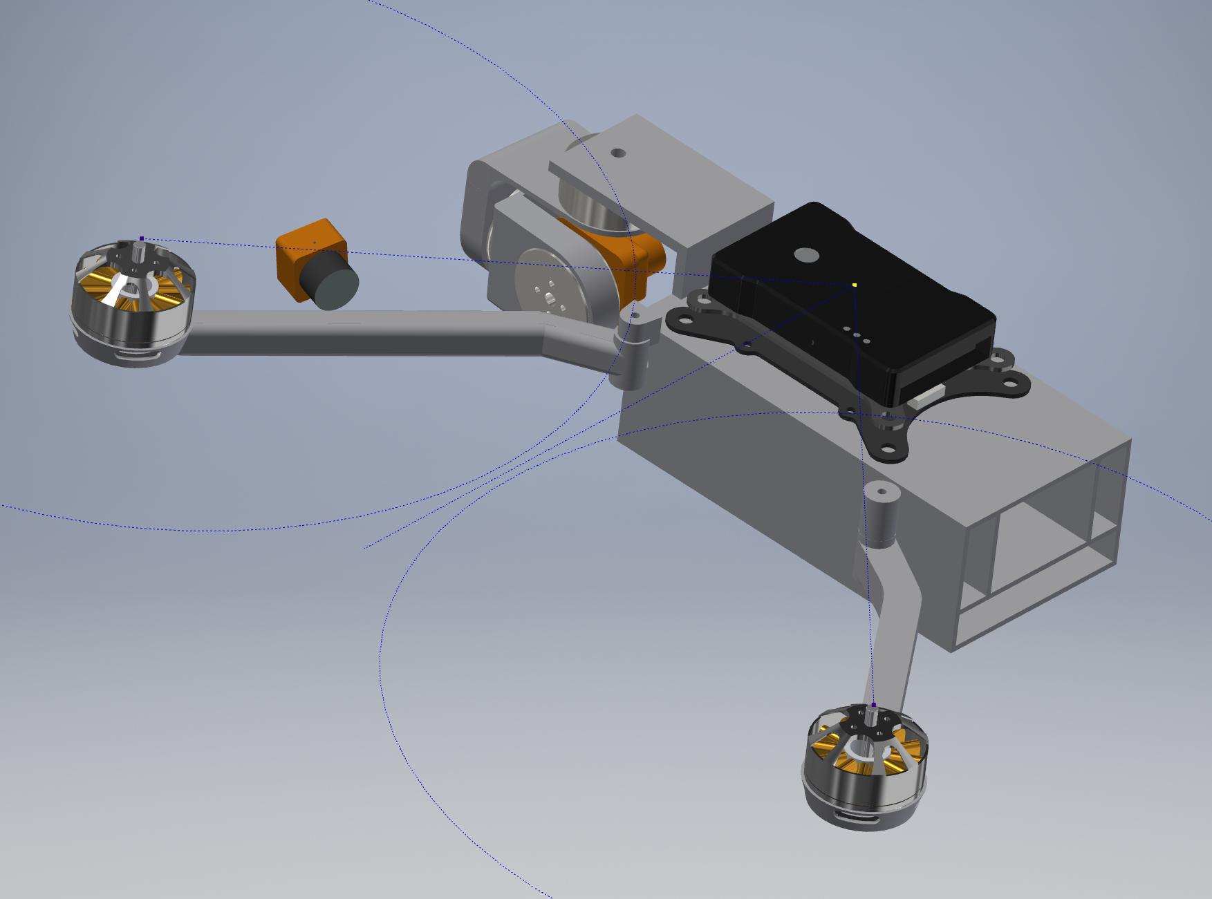

Недавно вновь занялся и на текущий момент вырисовывается вот такая конструкция:Компоновка выглядит вот такой:Пока все получается очень прямоугольно и не красиво... посмотрим как все будет выглядеть в итоге... Еще много всего не продумано - антены, провода, стойки (опоры) и много-много всего...

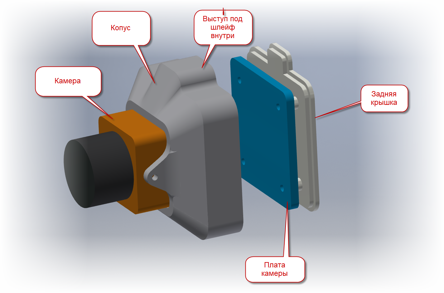

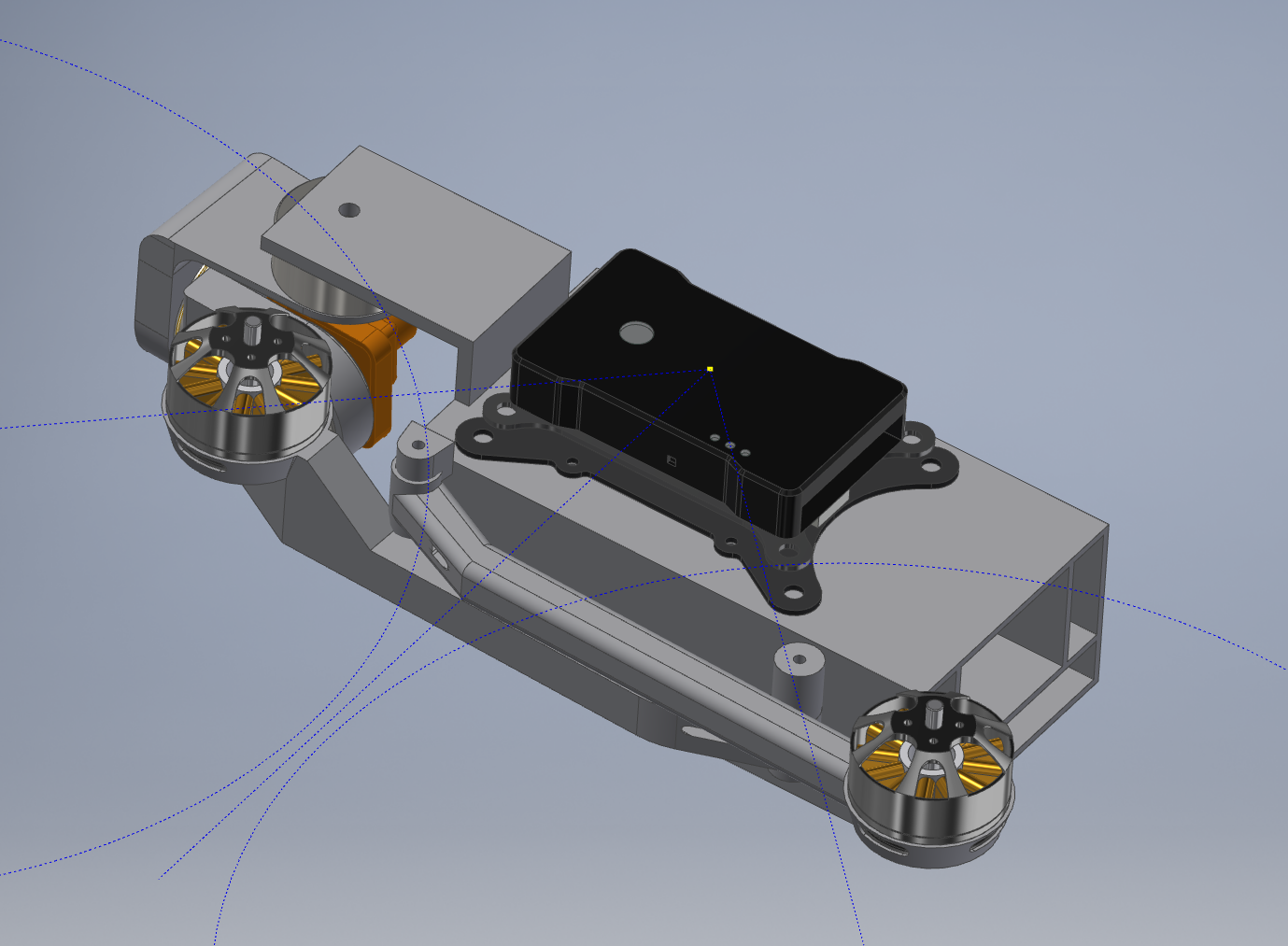

В сложенном виде:Сейчас пакую камеру RunCamSplitMini2 в коробочку вместе с платой. Я хочу сделать универсальный квадр и для съемок и для полетать FPV поэтому хотелось совместить курсовую камеру с камерой для записи качественной картинки на встроенный носитель на квадре. Выбрал ранкам а их сплит не для подвеса сделан судя по шлейфу между камерой и платой, поэтому решил и камеру и плату убрать в единый корпус, получится не так миниатюрно но там такие двигатели подвеса по габаритам, что я думаю - много не потеряем, а крутить голову на этом шлейфе - это точно долго он не протянет + сделан несъемным (залит разъем чем-то).

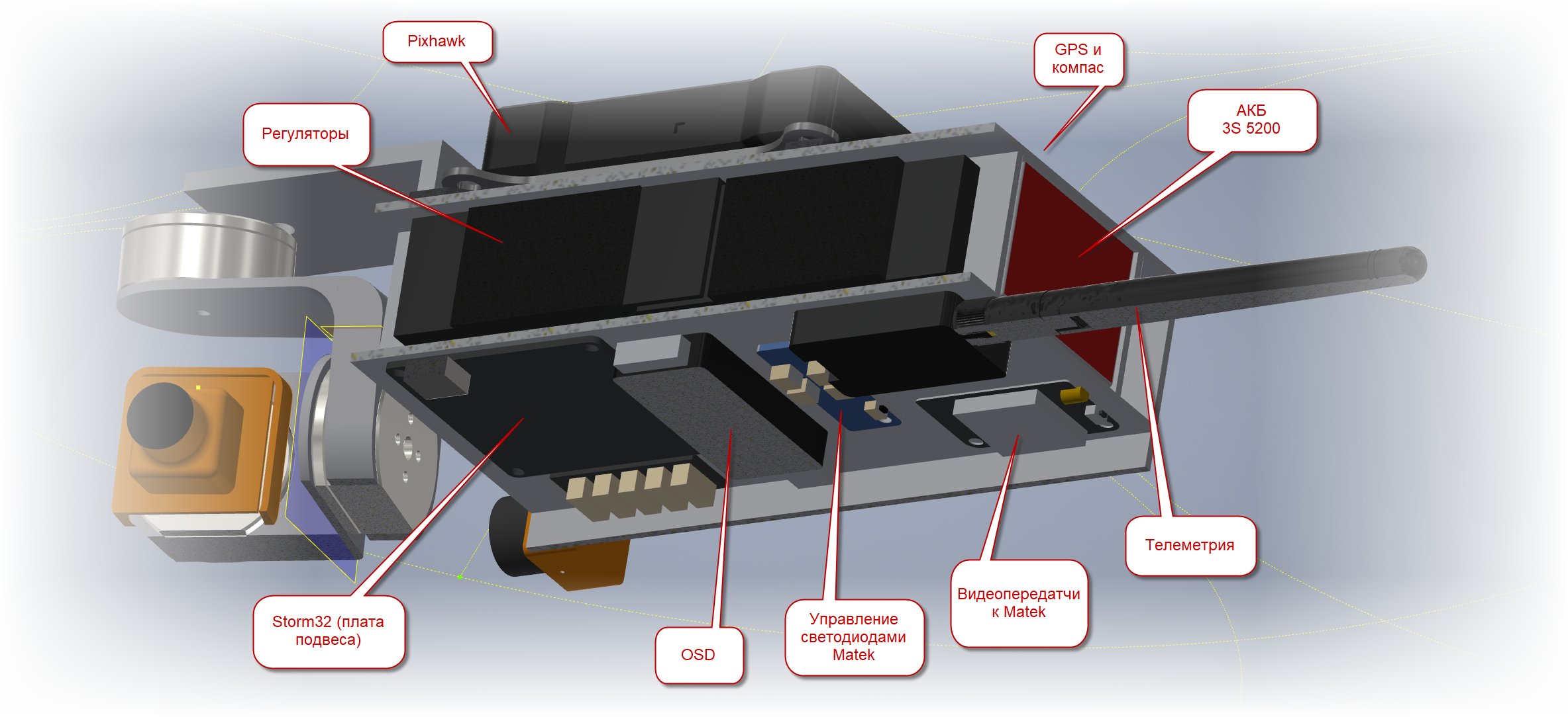

Выглядит пока это все вот так:А это ссылка на камеру, чтобы понять про шлейф и плату )
https://shop.runcam.com/runcam-split-mini-2/
Пока это все... получаются такие детали, которые трудно будет печатать без поддержек внутри, а для этого нужно два экструдера. Если у кого-то есть где почитать про самодельные два экструдера и какие проблемы возникают при этом - буду благодарен.
