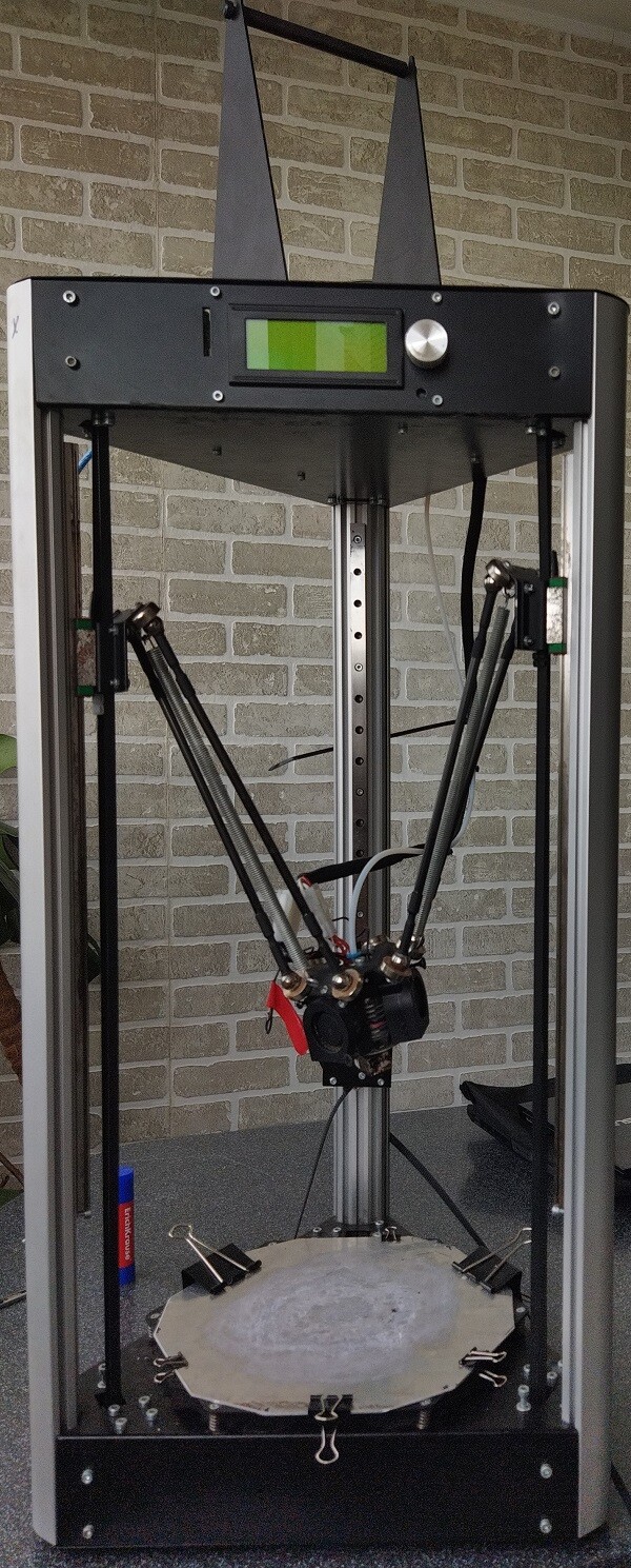

Немного предыстории: однажды на работе получилось выцыганить из соседнего отдела 3dq mini, и дальше года 3 я его ковырял для нужд своей лаборатории. Когда пришла взять принтер под собственные нужды, я решил, не мудрствуя лукаво, взять ту же модель. Ну а что? Ее недостатки мне известны, проще будет использовать.
Тут уже многое починено, но одну из штанг, держащих голову, вырвало при печати большой детали.
Досталась мне эта поделка за 10 (или 12) т.р. с авито в прекрасном состоянии: вентиляторы охлаждения детали прикручены на саморезы, весь в какой-то липкой хрени, ремни почти порваны, куча лишней проводки.
Принтер честно отработал до окончания проекта и начались поломки:

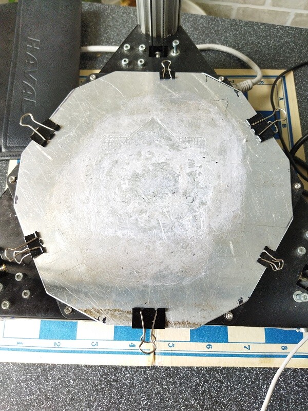

- Магнитному винилу, который при покупке лежал в качестве покрытия стола, пришел конец.

1. Магнитный винил был выброшен. Вместо него на стол был положен кусок алюминия толщиной 2 мм, вырезанный по форме стола. Я печатаю pla и petg, мажу клеем карандашом. Адгезия вполне себе норм, деталь не отлипает. Я согласен, что нижняя часть детали получается некрасивая, но меня устраивает. Основной плюс для меня в том, что алюминий в данном случае практически не изнашивается. Получается такой почти вечный стол.

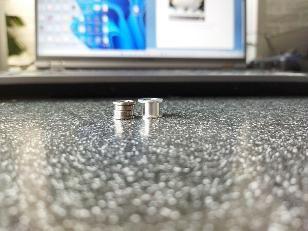

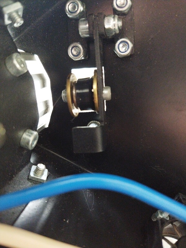

2. Причина слетания ремней крылась в подшипниках с слишком низким бортиком.
На фото подшипники после покупки (слева) и те, что были докуплены для замены (справа). Уж не знаю, прошлый владелец такое наколхозил или это с завода так, но решение весьма спорное.
Естественно, до того, как были докуплены нормальные подшипники, возник аврал, надо было печатать, и мой друг Tyrambar предложил следующий гениальный колхоз из 10копеечных монет, за что ему большое спасибо.
Купленные подшипники оказались китайскими и жутко трещали. Смазка не помогла. Поэтому 10 копеечные монетки были возвернуты обратно).
