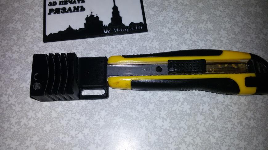

И тут начинается самое интересное. 3D-печатных бутылкорезов много, но все нами встреченные не устраняют главный недостаток изобретения адвоката Егорова. А именно необходимость отдельного инструмента для отделения донышка от бутылки. Решая эту задачу стараемся избавиться от необходимости закрепления бутылкореза в тисках или другой его фиксации, сделать его компактным и удобным в пользовании и изготовлении.
Проанализировав имеющиеся на сайтах 3DToday и Thingiverse модели позаимствовали общую геометрию и сделали насадку на канцелярский нож, превращающую последний в бутылкорез!Таким образом задача №1 выполнена. №№3 и 4 тоже.
Все просто! Но на самом деле не радужно т.к. работать сходу данная конструкция не захотела. Нарезать бутылку в один заход также легко как в варианте Егорова не получилось. Не получилось с первого раза. Не получилось со второго. И даже с третьего и четвертого. Пробовали играться с углами захода и выхода стенки бутылкореза. Увеличивали/уменьшали высоту и ширину стабилизирующих бутылку буртов. Добавляли отверстия под шпильку М5 по аналогии с оригинальной конструкцией. Не работает!
Неудачные варианты:А не работает так как:
1) на бутылку необходимо давление, прижимающее ее к бутылкорезу
2) стабилизация ее положения относительно бутылкореза (иначе не стабильная ширина ленты)
3) острое (свежее, без сколов и заусенцев) лезвие т.к. в конструкции нет уклона ножа в направлении реза
Решение простое. Необходимо одеть бутылку на какой-нибудь штырь близкий по диаметру к отверстию в горлышке. В лесу это может быть сучок. А у нас дома это тюбик клея ПВА, зафиксированный в катушке с пластиком. На даче можно прибить гвоздем пробку к лавочке через заранее подготовленное отверстие немного превышающее диаметр гвоздя. Или вставлять бутылку в трубу. Вариантов фиксации без использования тисков и хитрого закрепления много. Т.Е. и вторую задачу считаем выполненной.
Как все работает смотрим видео в нашей группе в социальной сети 'В контакте' https://vk.com/mnogo3d (подписывайтесь, лайкайте, заказывайте) т.к. сюда присоединять видео мы так и не научились. Там же архив с моделями для печати.На видео демонстрируется версия MAXI. Остальные это ее производные. MINI - это MAXI без отверстий под штырь.
SuperMINI и MINISuperSmall не испытывались. Могут не работать т.к. в них появилась удаленная стенка. Там дан обратный угол, но все же.
Отверстие не только для удобства. Рекомендуется продеть ремешок. Удерживая ремешок во время нарезания исключите вероятность соскакивания насадки с ножа.

PS. Слоя 0,2 вполне достаточно. Печатать рекомендуем с расположением как на скрине с моделями. Для облегчения удаления поддержек сделано отверстие в 'дне'. Заполнение мы делали 50-70%. Демонстрируемая модель из ABS. промежуточные были и из PLA.
