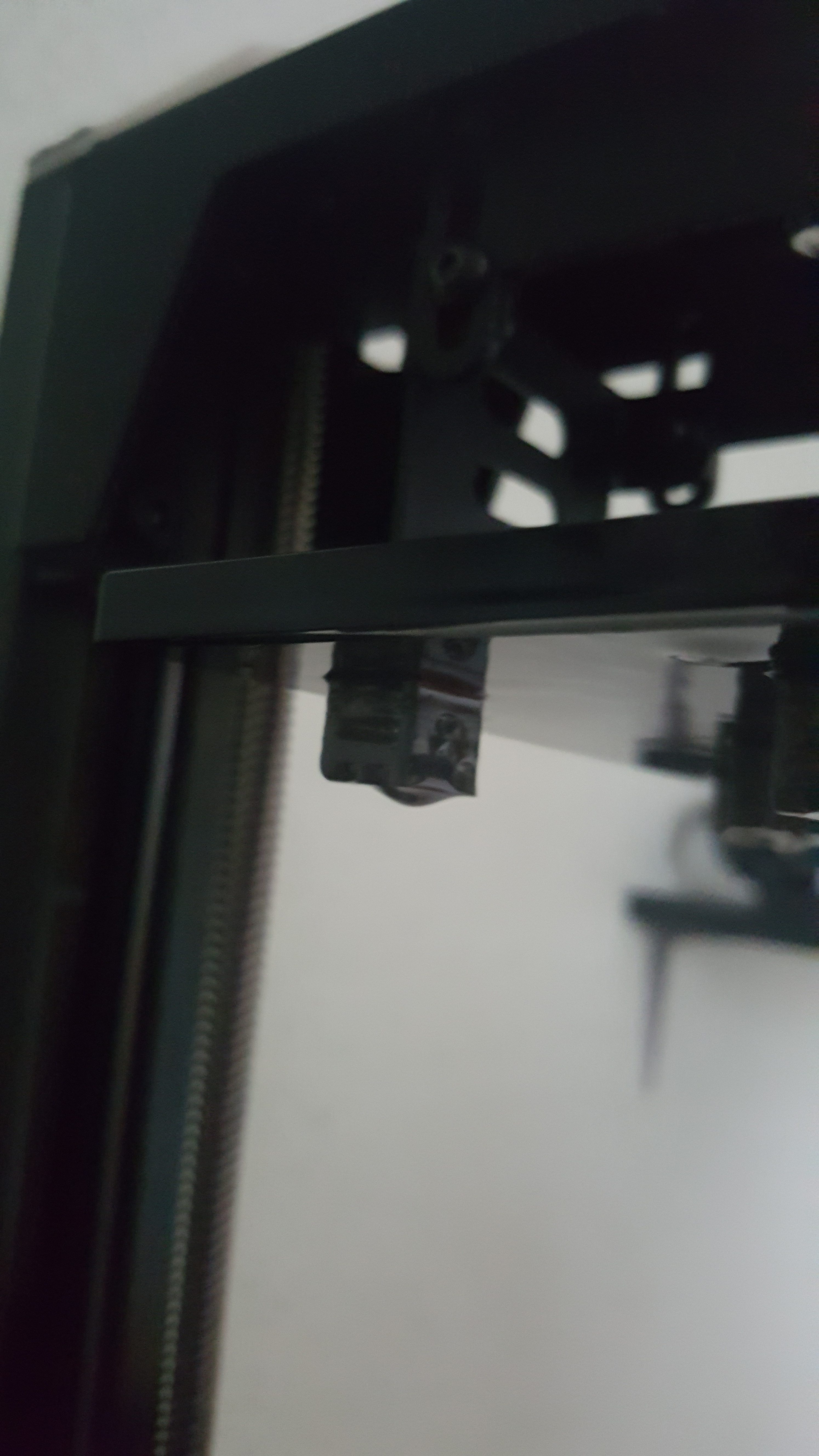

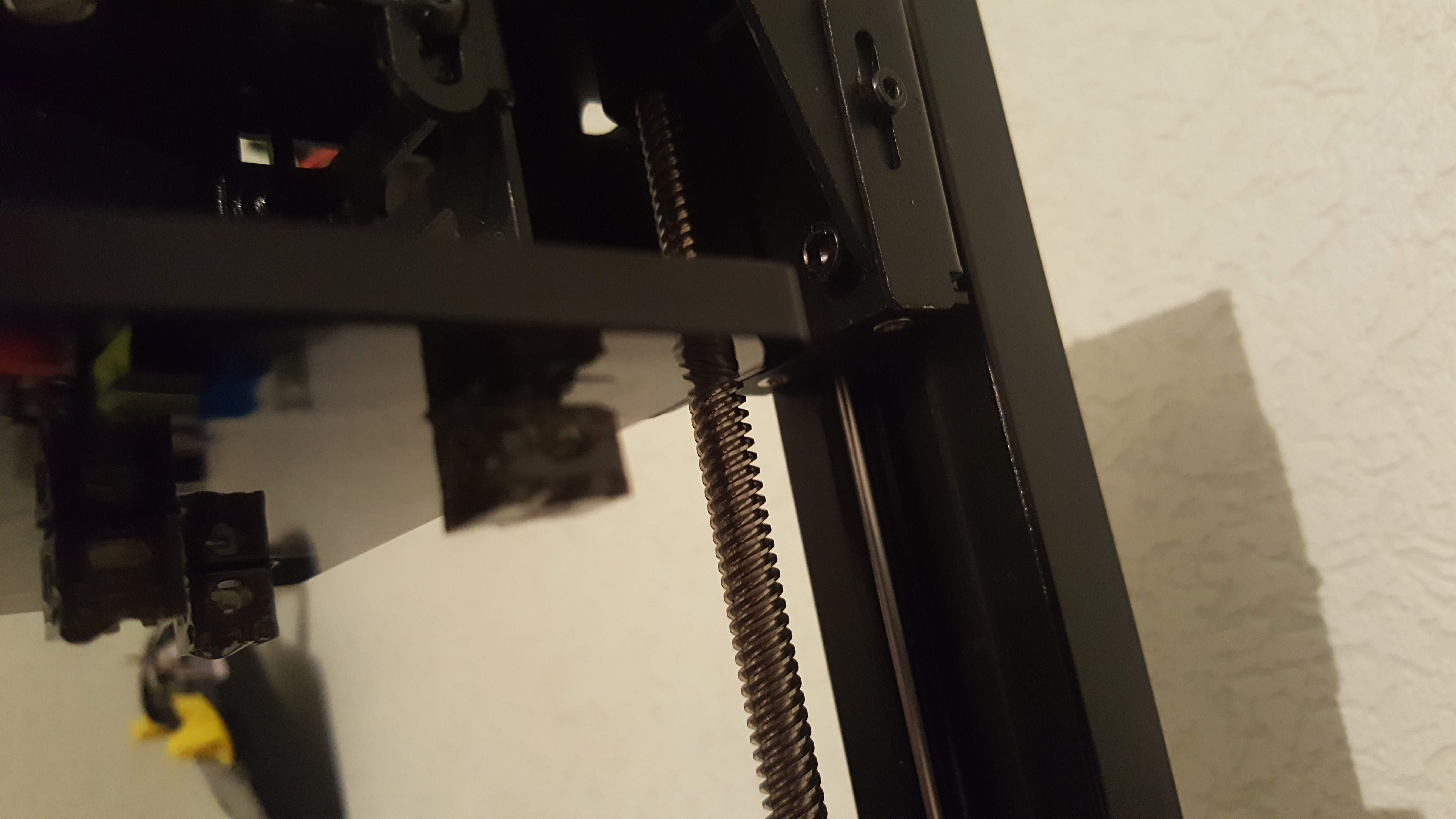

На своем принтере я заметил такую особенность (думаю она у многих, если не у всех владельцев D7), что обьект напечатанный в центре печатной пластины выглядит отлично, а вот если сместить обьект из центра в любой угол - то печать будет отвратной. А именно я столкнулся с тем что есть не прилипание детали с краев, неровности слоя, 'недозасвет' слоя.
Собственно вот и проблемы на фото.

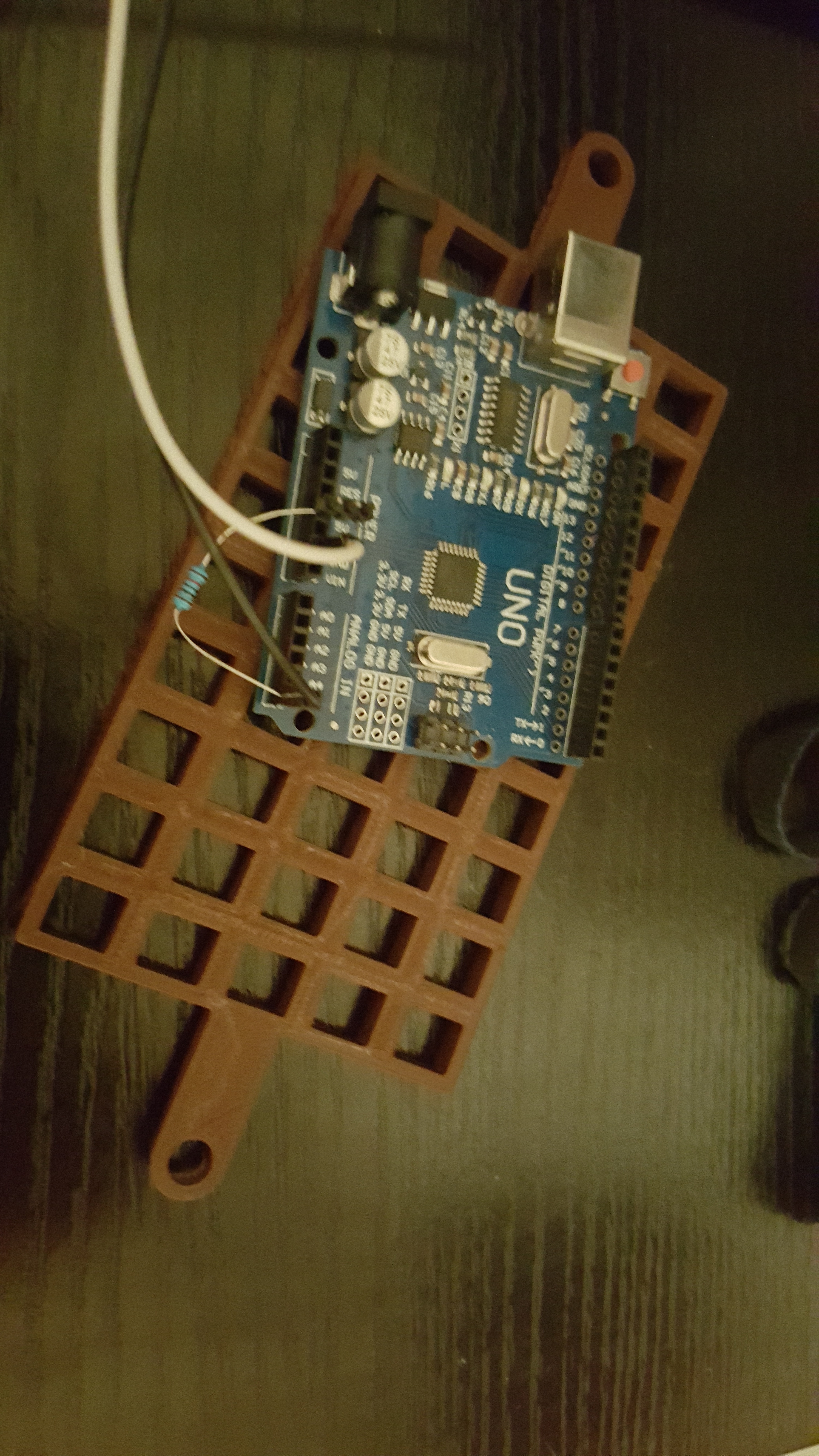

Далее распечатываем решетку для lcd панели принтера и держатель для фото резистора.

------Далее собираем простейшую схему.-------
припаиваем по одному проводу к каждой из 2х ног фоторезистора
На Arduino
+++ один провод от ноги цепляем на землю GND
+++ второй провод цепляем на контакт А5 на аналоговом входе.
+++ между пинами А5 и VIN ставим резистор на 10кОм
=====смотри фото=====
Wanhao D7 делаем маску в NanoDLP при помощи Arduino

вот что получилось ДО ПРИМЕНЕНИЯ МАСКИ,

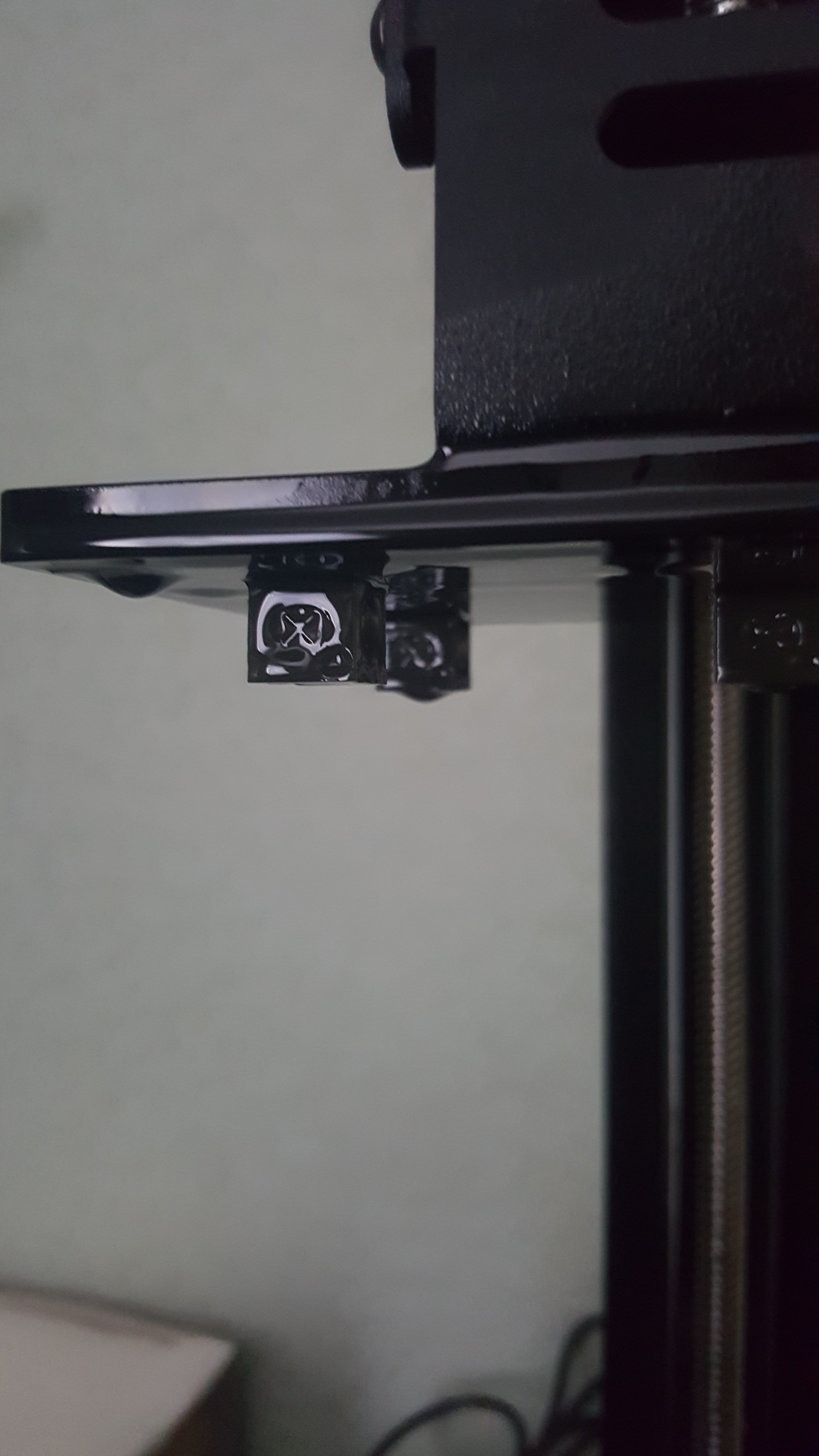

И ПОСЛЕ.

Извиняюсь за качество фото, но под рукой нет более лучшего инструмента для фото. Если описывать в словах, то детали стали равномерно и ровно пропечатыватся на всей поверхности печатной платы, 100% прилипание.
Размер тестовой модели 7мм. время засветки 12 секунд, толщина слоя 100 микрон.
