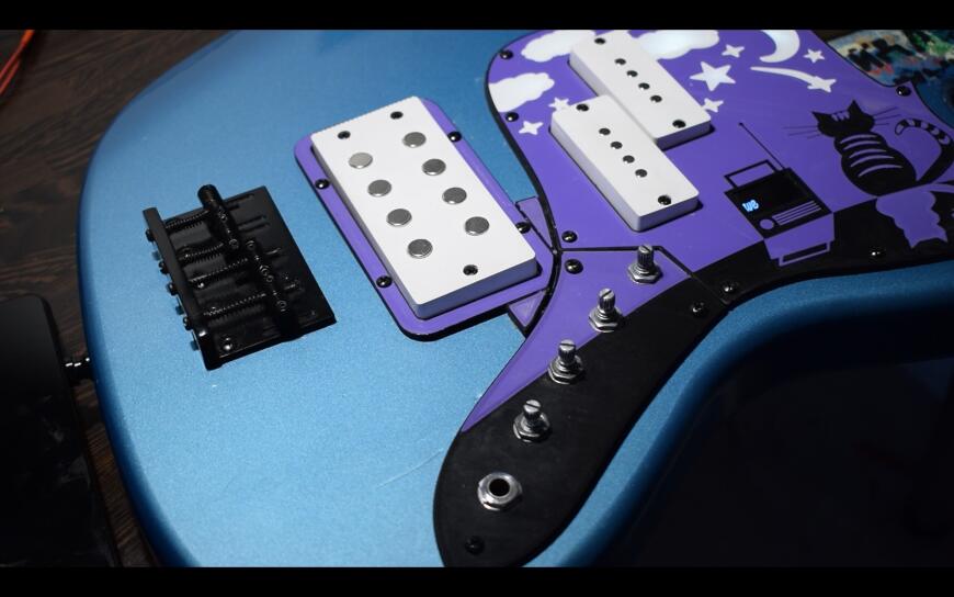

В прошлый раз я завершил работы на данном этапе:
Продолжаю создавать гитару и снимать видео в образе Оззи!
И колпачки регуляторов звука можно было выполнить так же как и в прошлый раз, на всеми нами любимых принтерах, Продолжаю создавать гитару и снимать видео в образе Оззи!

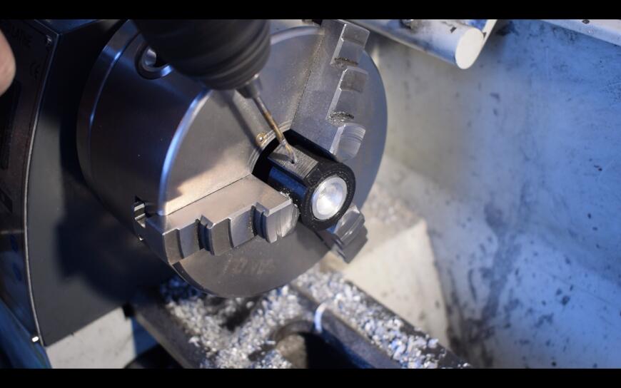

Но в этот раз я разжился токарным станком (купил тут https://alii.pub/6i4nb9)Продолжаю создавать гитару и снимать видео в образе Оззи!и если честно, это та штука, которую точно стоит похвалить и смело порекомендовать. Станок из разряда "маленький да удаленький", режет резьбы и даже шнек для будущего экструдера на нем сделал.
Материалом для изготовления я выбрал алюминий из-за возможности его впоследствии анодировать и легкости обработки.

Продолжаю создавать гитару и снимать видео в образе Оззи!Еще раз повторюсь, работать на этом станке- одно удовольствие. Он довольно тихий, благодаря бесщеточному мотору, относительно точный, в 3 сотые попадать получается.
Продолжаю создавать гитару и снимать видео в образе Оззи!стоит сразу понимать, что резцы это расходный материал, и я их докупил с запасом, но с опытом они расходуются меньше, очевидно. В комплекте шли 12е державки, но их лучше сразу продать и купить 16е, для большей жесткости и точности.
Продолжаю создавать гитару и снимать видео в образе Оззи!Для лицевой части добавил паз и небольшое углубление, в которое после анодирования будет залита люминесцентная краска.
Продолжаю создавать гитару и снимать видео в образе Оззи!Чтобы регуляторы не выпадали, нужно было сделать отверстия, нарезать резьбу и закрутить винты, чтобы прижимать колпаки к переменным резисторам. Чтобы отверстия у всех были на одной высоте, напечатал шаблон.
