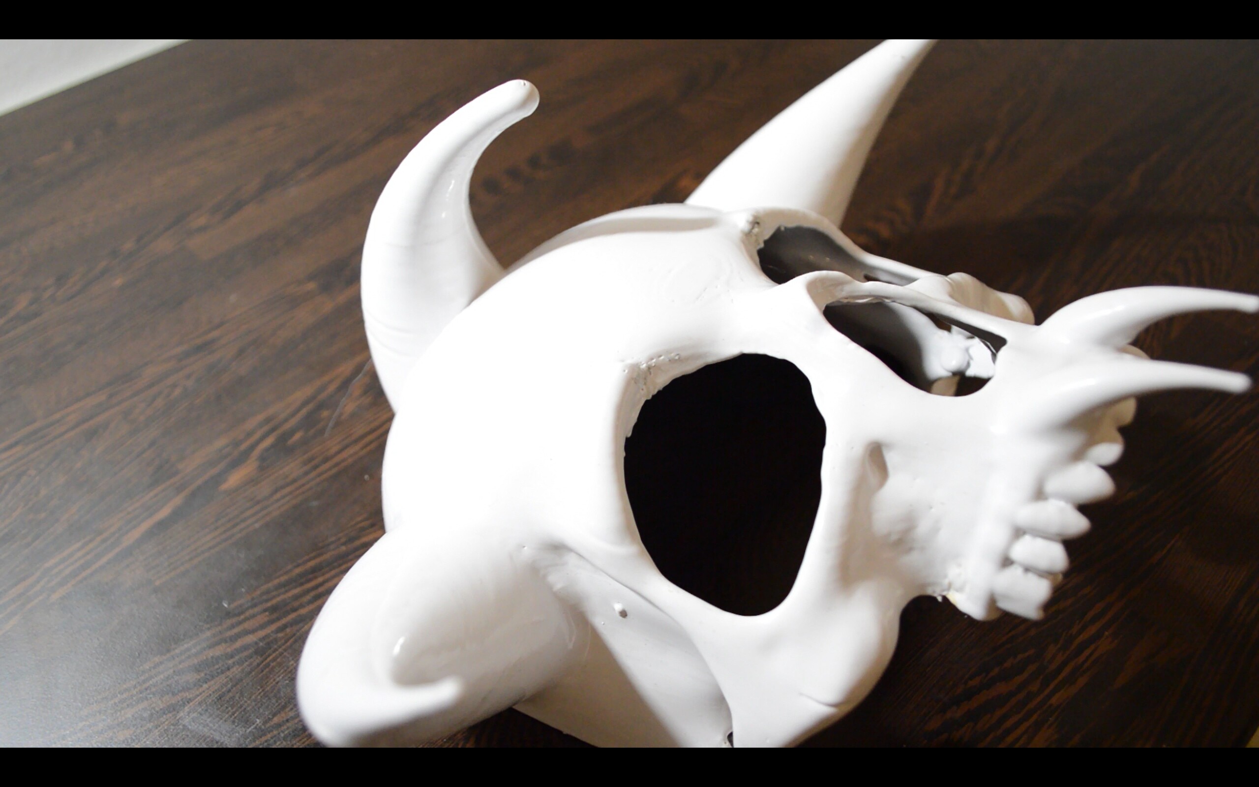

Мы решили создать персонажа дикаря на минималках, и я начал с thingiverse, взяв оттуда череп дракона и череп демона.Очередной персонаж для видосов с помощью 3d печати.Черепа дракона пойдут на плечи, а череп демона мне захотелось сделать с трещинами, и я решил что самый простой способ это растрескать его по слоям. Берем открытый принтер, и открываем-закрываем окно на балкон когда хотим трещину.Очередной персонаж для видосов с помощью 3d печати.
То что надо. Удалив поддержки, обрабатываю ацетоновой баней и вуаля, сильные углубления при остальной гладкой поверхности. Очередной персонаж для видосов с помощью 3d печати.
