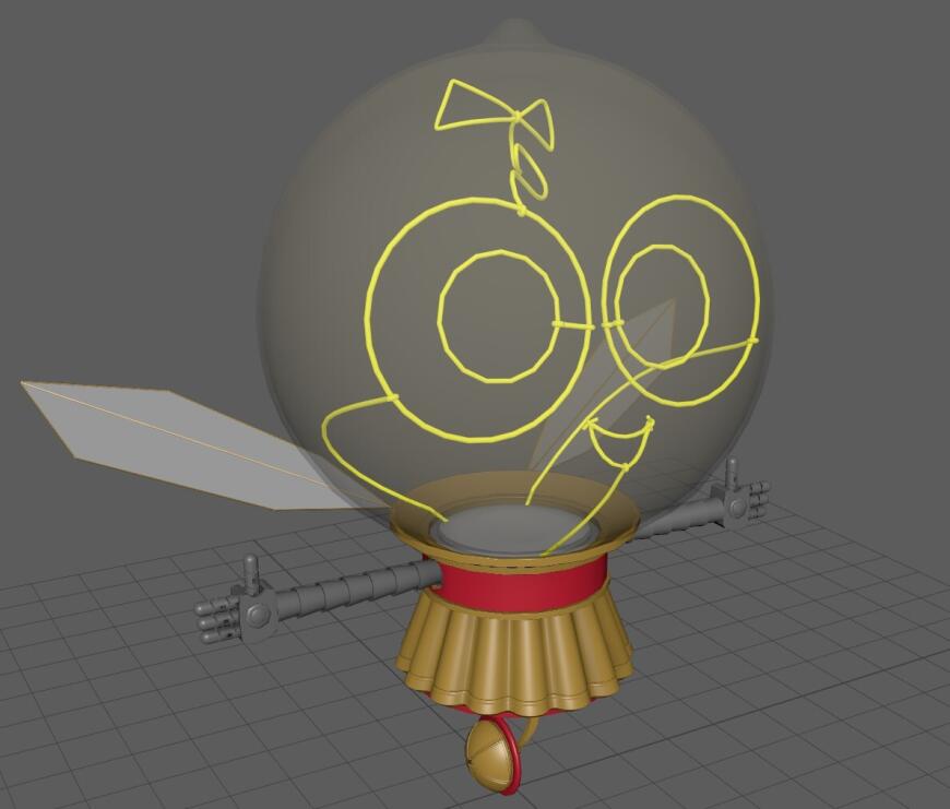

И один мой хороший знакомый загорелся идеей сделать светильник в виде данного персонажа. К делу подошел основательно, на "алике" нашел светодиодный филамент.

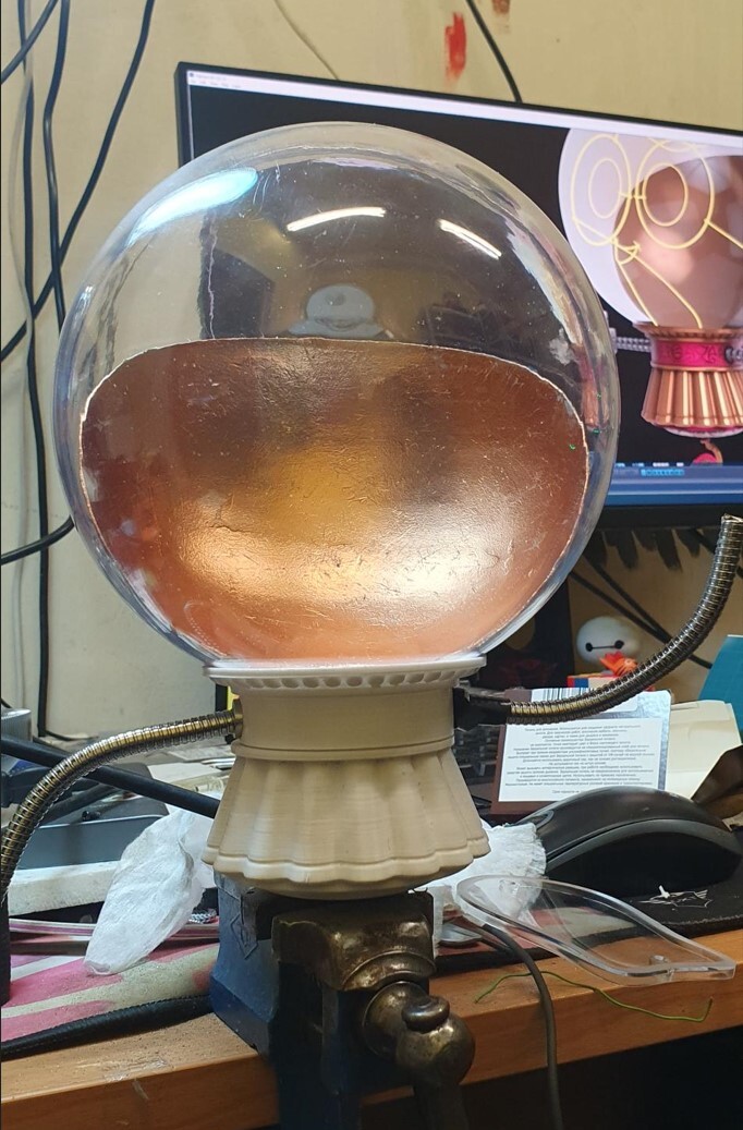

С помощью которого воссоздал "лицо" персонажа. Стеклянный плафон получилось заменить пластиковым шаром
Для "металлизации" тела использовалась акриловая эмаль под металлик
Отражатель решено было покрыть поталью (здесь я с ним не согласен, краской было бы лучше)

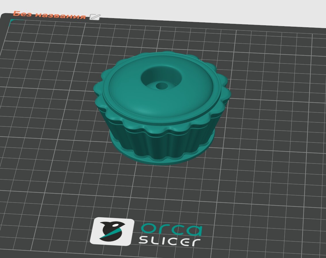

Мне предстояло доработать 3д модель для печати.
Начинающие 3д печатники часто задаются вопросом - почему не получается напечатать 3д модель найденную в интернете, она же так красиво выглядит на картинке
Дело в том, что модели которые делают для анимации и рендера не подходят для печати, они состоят из тонкостенных элементов (полигонов) не имеющих толщины. Созданные из них поверхности не соединены друг с другом и не имеют объема, слайсеры не могут их правильно нарезать. Чтоб найденную модель можно было напечатать, надо "сварить" эти поверхности, удалить лишние детали находящиеся внутри и срастить пересекающиеся компоненты. И только после этого модель будет готова к печати.

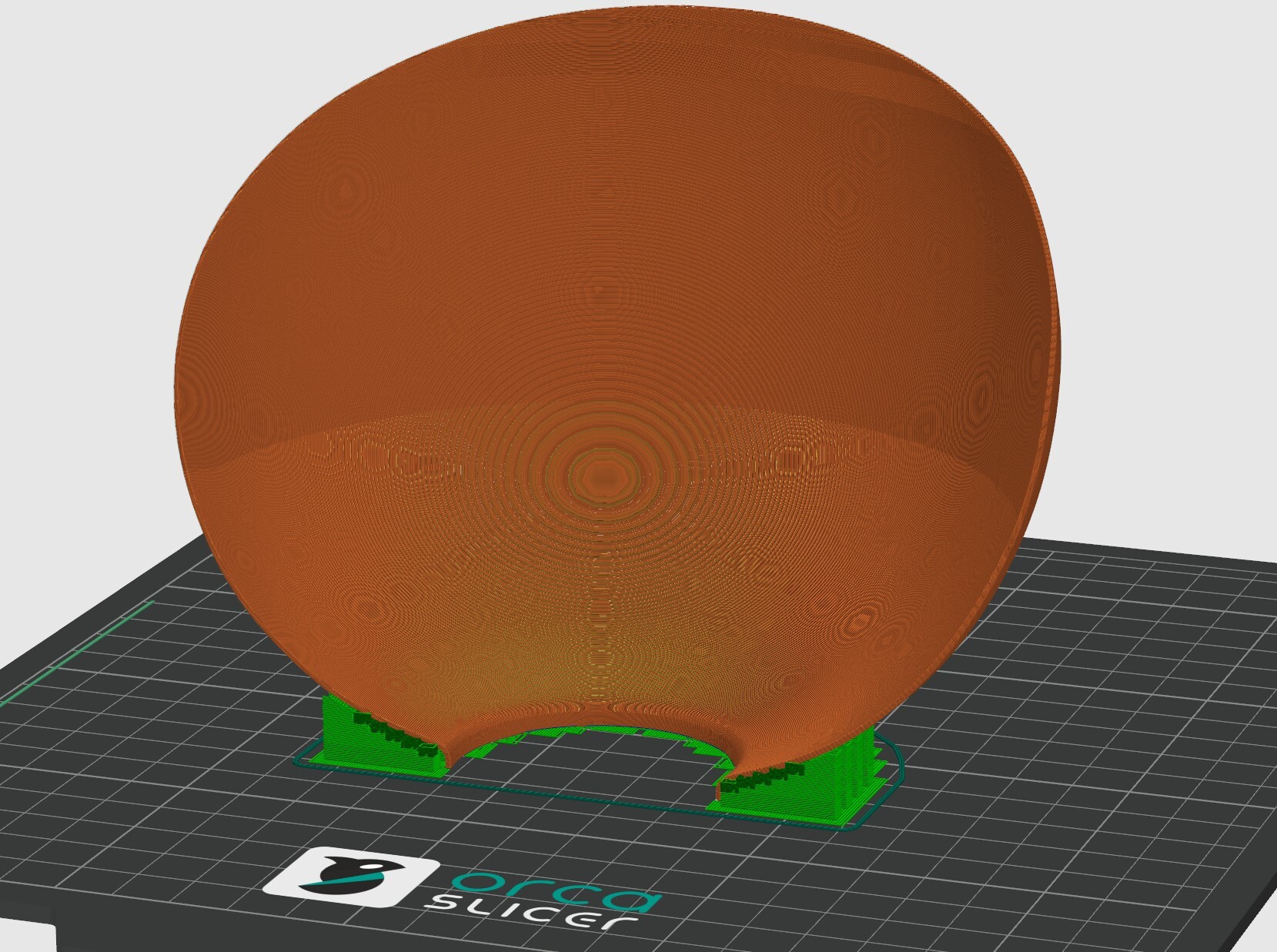

Но не все можно напечатать модель целиком, мне пришлось разрезать тело пополам, так чтобы исключить нависающие элементы и развернуть выпуклыми частями вверх.
Опытным 3д-печатникам не надо объяснять для чего это делается, т.к. всё что печатается опираясь на поддержки выглядит значительно хуже. Конечно не всё можно разрезать и поддержки всё равно приходится использовать

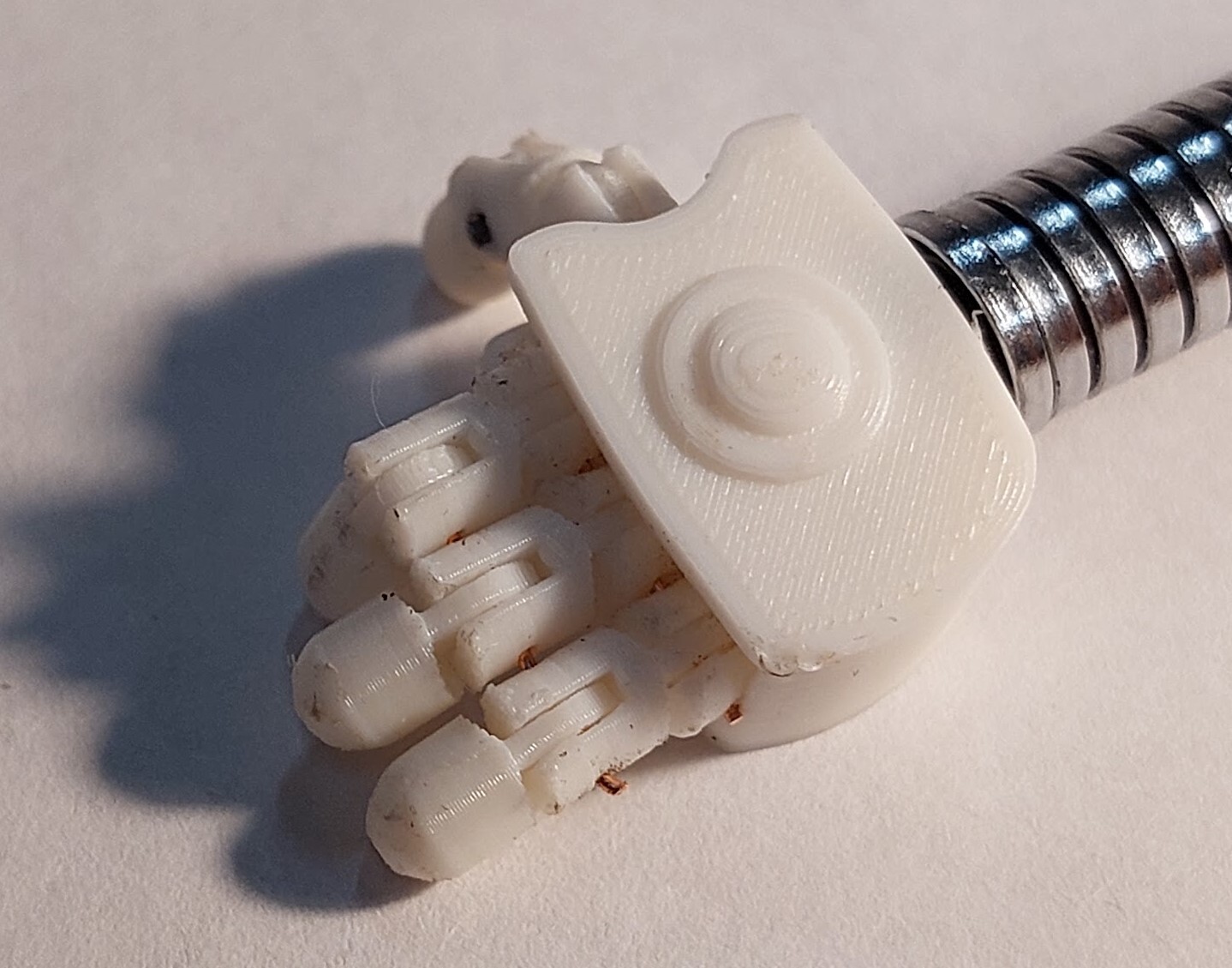

Отражатель печатался с поддержками, но этот фрагмент модели будет покрыт поталью, предварительно зашпаклёванный и ошкуренный. Были в модели светильника мелкие детали, это его руки, а точнее ладошки с пальцами, для их печати пришлось сменить сопло на 0,25мм и печатать с высотой слоя 0,08мм.
И всё равно видно на сколько грубо выглядит печать. Они еще будут обрабатываться и красится. Чтоб руки были подвижными, их сделали из гибкого металлического шланга от навесного светильника.

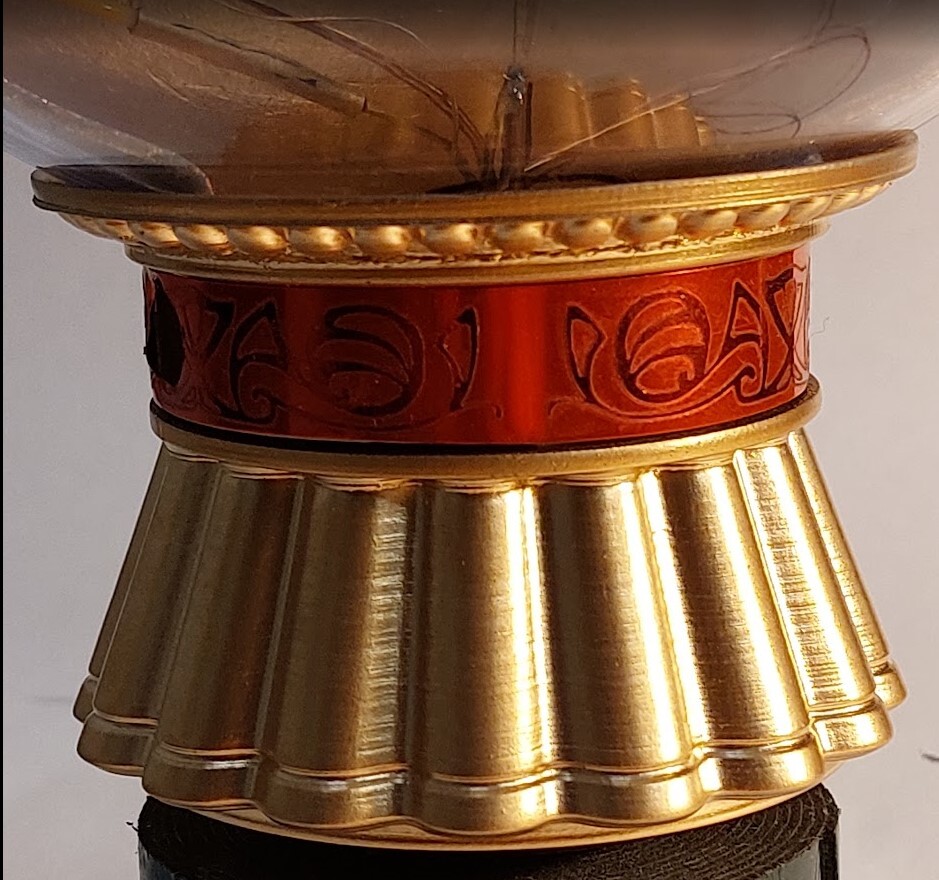

Потом пыло много возни с узором на красном пояске, узор мелки, декоративная плёнка тонкая, пробовали вырезать, красить и рисовать фломастером. В итоге нашли выход, рисунок нанесли с помощью светодиодного лазера
Корпус модели покрасили акриловой эмалью и приклеили поясок
Краска действительно похожа на позолоту. После была произведена сборка и проверка работы светодиодов.

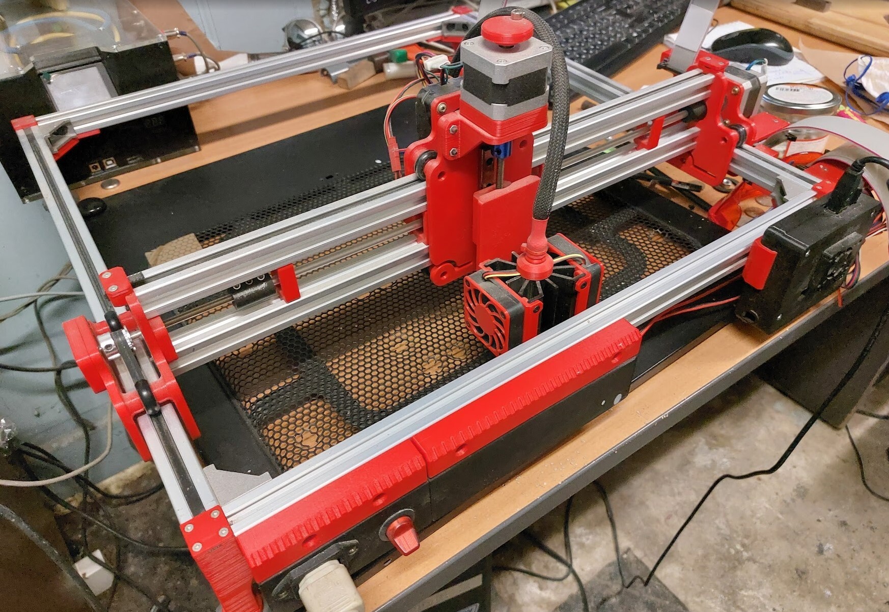

Основная печать была произведена 0,4 соплом, пластиком Petg. Для рук использовалось сопло 0,25мм. печатал на восстановленном "эникубике" тот что с буквой S, но не "мега" :))) Модель персонажа не моя, передать кому-либо не получится..
