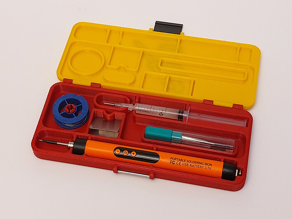

Некоторое время назад был куплен аккумуляторный паяльник, продавался он в кейсе, с наполнением, припой, канифоль, дополнительные жала, провод для зарядки и подставка. Кейс и зарядка для аккумуляторного паяльника.
Всё бы ничего, но в ложку мёда всегда добавят бочку дёгтя. Начать с того что канифоль в качестве флюса это вчерашний день. А учитывая что мощность паяльника не столь большая, то лудить провода становится очень не комфортно. Подставка выглядит вроде неплохо,  но откидная скоба обратно возвращаться не желает, а с откинутой скобой кейс не закрывается. Провод для зарядки имеет стандартный разъем и подходит от большинства телефонов, да и короткий он. И что особенно не нравится, чтоб поместить паяльник в кейс, необходимо вынуть жало, иначе не помещается. Кейс и зарядка для аккумуляторного паяльника.
Как говорится "Такой хоккей нам ненужен".

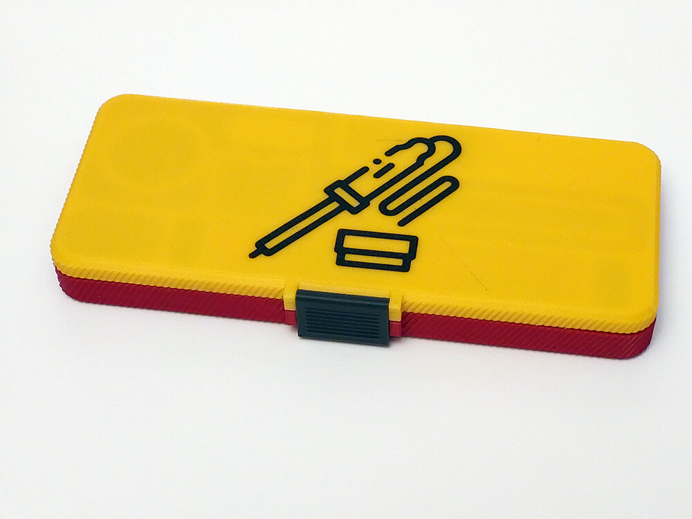

    Печатаем свой кейс с необходимым наполнением, а именно, паяльник со вставленным в него жалом, шприц и пастообразным флюсом, другую подставку, припой и футляр со сменными жалами.
Чтоб не спутать его с другими кейсами, добавляем соответствующее обозначение на верхнюю крышку

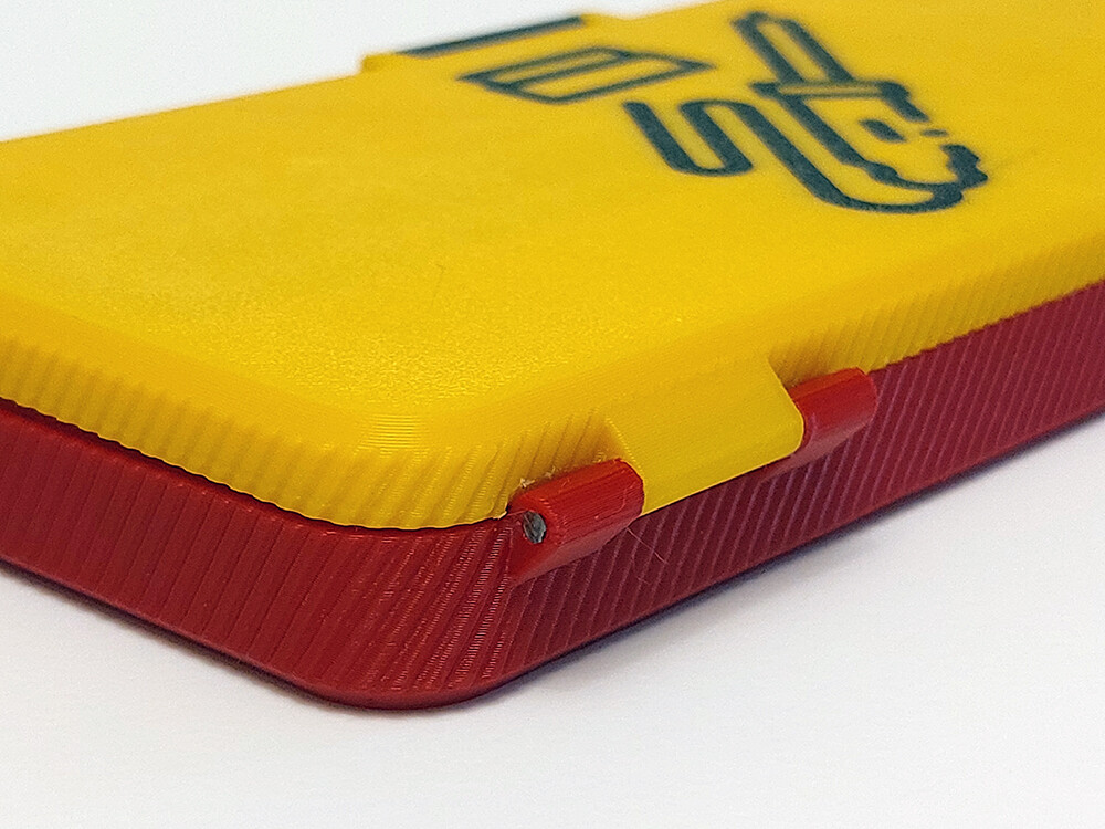

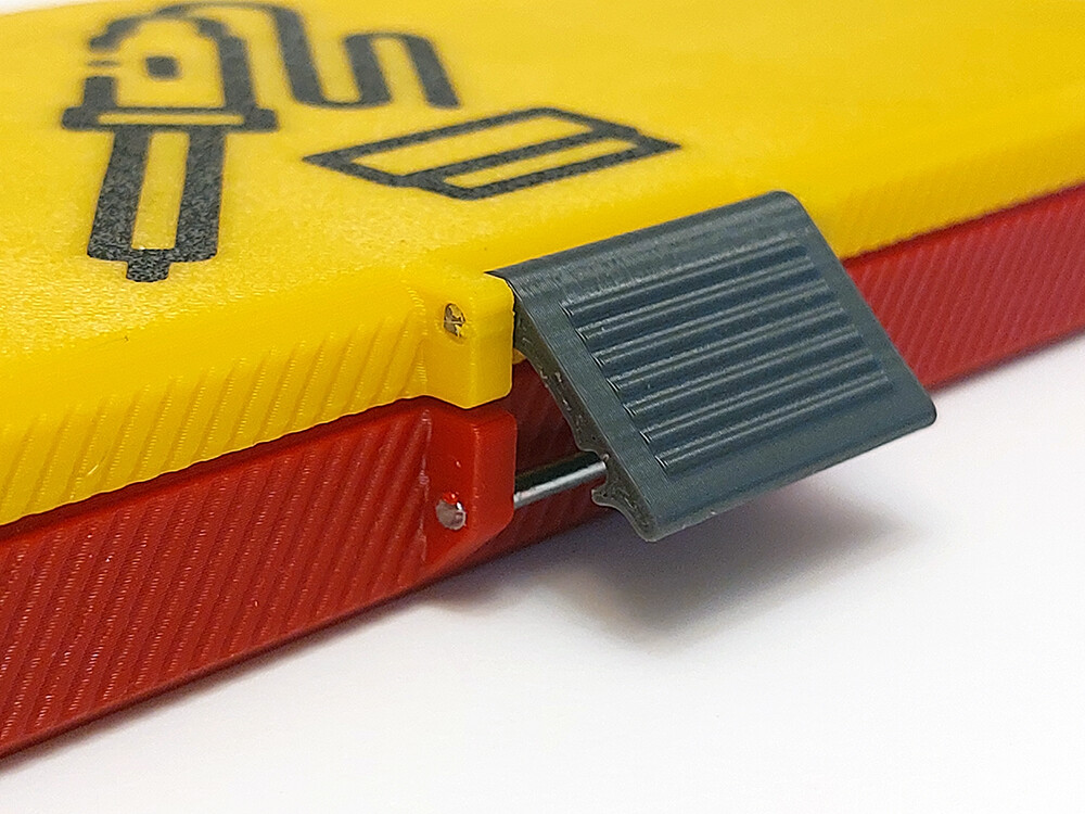

Петли и замок сделал как в прошлых работах

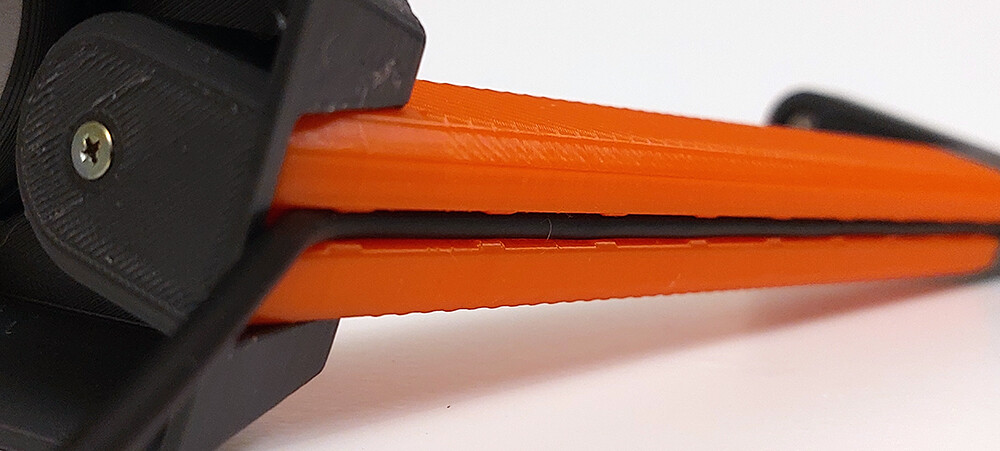

Теперь про зарядку, прикидывал разные варианты, конечно можно было ничего не придумывать, просто воткнул шнур и пусть заряжается. Но кто часто пользуется паяльниками наверняка попадали в ситуации когда случайно цепляешь чем либо провод паяльника и он летит на пол (хорошо если остывший).
    Появляется идея подключать к источнику питания через магнитный разъем, благо в продаже такие имеются

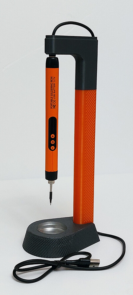

А чтоб занимал на столе меньше места и удобно было брать, делаем вертикальный кронштейн
    Сверху закрываем провод крышкой

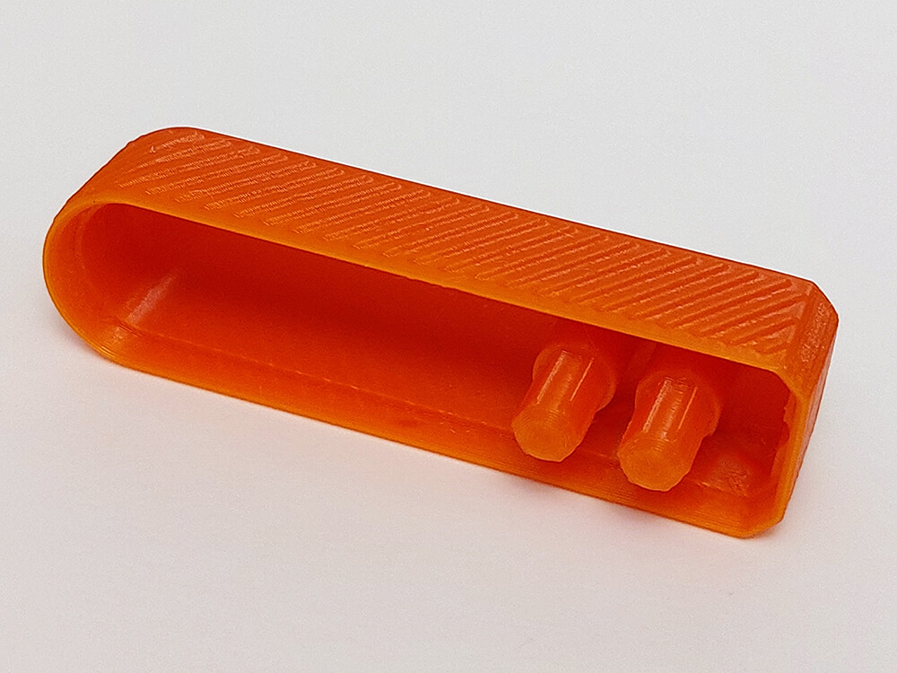

    Сам провод укладываем в паз в задней части штатива

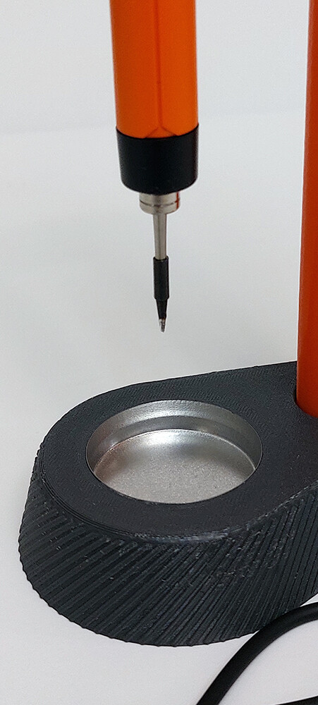

    Чтоб расплавленный припой не капнул с жала на стол, поместил под ним нижнюю половинку от баночки из под вазелина.

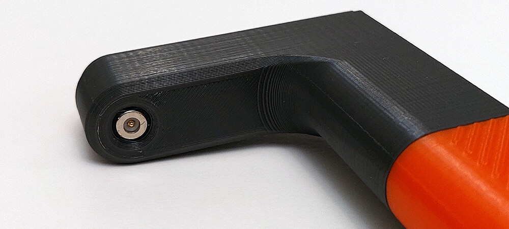

    В верхней части штатива выведен магнитный разъем шнура зарядки

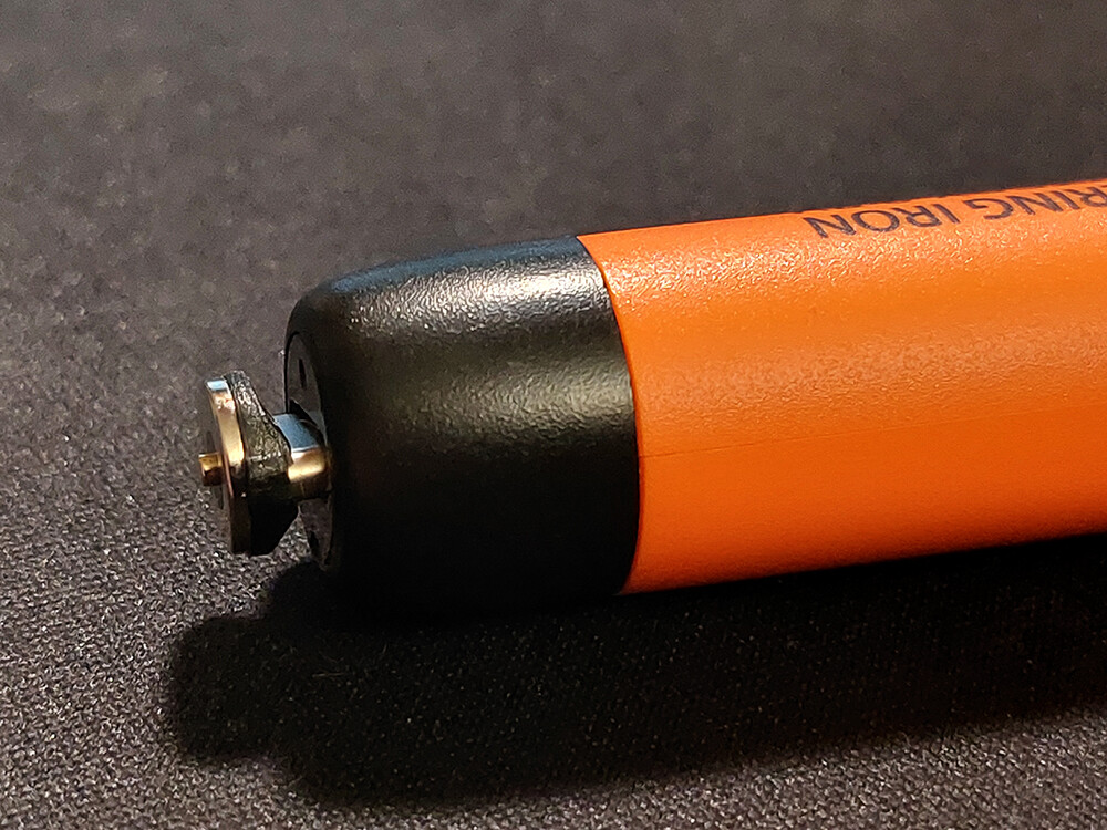

    Вторая часть разъема вставлена в вывод USB паяльника

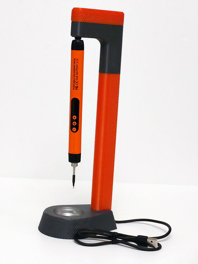

    Было опасение что придётся делать направляющие либо ограничитель, чтоб попадать выводом паяльника в разъем зарядки, но этого не понадобилось, т.к. магнит оказался довольно мощным. Достаточно приблизить паяльник к магнитному разъему и он сам притягивает его. Удерживает тоже хорошо, даже при сильном наклоне штатива, паяльник не отцепляется от магнитного разъема.
    Фото штатива с паяльником в полной сборке.
    Печатал все разными цветами Petg, на стандартных для данного пластика настройках. Соплом 0,4мм, средняя скорость печати 60мм.сек.
