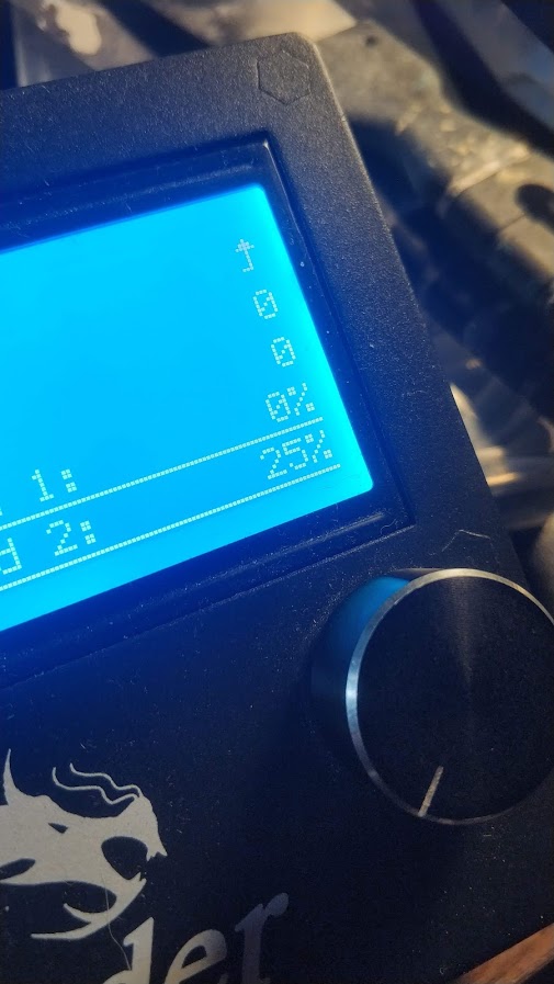

После заливки прошивки на главном экране появляется новый значок
Моё подключение лазера к контроллеру BIGTREETECH SKR V1.3и новый пункт меню
Моё подключение лазера к контроллеру BIGTREETECH SKR V1.3в нем можно вручную включить/выключить лазер и установить мощность.
Моё подключение лазера к контроллеру BIGTREETECH SKR V1.3Моё подключение лазера к контроллеру BIGTREETECH SKR V1.3
Внимание, после включения через меню лазер включается на максимум
Частота ШИМ увеличивается до 50 Гц
Моё подключение лазера к контроллеру BIGTREETECH SKR V1.3Ну вот в принципе и всё.
