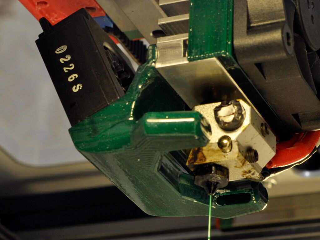

Несколько лет подряд меня не устраивал фирменный обдув, предложенный разработчиком принтеров ZAV.
Главная претензия - использование радиального вентилятора, большие габариты и вес печатной воздуходувки, а также то, что она дует "примерно туда" и большой площадью завихрений.
Ну и вдобавок более мелкие претензии: вентилятор сильно низко к поверхности горячего стола - забирает подогретый воздух, сквозит в зону печати, низко посажен - цепляется за прищепки стекла, тесный, провода нагревателя часто плавят правую сторону, неудобный в монтаже.
Поэтому, было предостаточно времени для неторопливого, но решительного обдумывания своего варианта. А теперь и возможности совпали, с желание стало решительным.
Сперва нужно было подобрать вентилятор. Затея оказалась самая трудная. Но среди сотен просмотренных лотов я таки его нашел, и решил попробовать. Ждать заказа пришлось месяц, а затем уже садиться за рисование.
Единственный вентилятор, (конечно же турбинка) который подходил по габаритам, оказался размером 35x35mm. И при этом уместился буквально тютелька в тютельку.
Вес печатной штучки всего 3.7 гр.
Итоговое "облегчение" в сравнении с обдувом ZAV более 10гр, в моём случае минус ~12грамм. Крепится также, прямо к радиатору - решил не "городить огород" пытаясь прикрепить его к натяжителю ремня.
Это позволило прибавить +1000 к ускорениям на ZAVmini в BMG директ исполнении https://3dtoday.ru/blogs/mcpaul/bmg-direct-na-odnom-ugolke Теперь величина ускорений сравнялись с боуден вариантом и составляет 3000мм\с. Маловато будет? - возможно, но ограничивает напряжение питания 14 вольт. А если посмотреть на это без эмоций - весьма шустрые движения. Не вижу смысла "рвать когти" (ремни), а потом бороться с последствиями.

Было нарисовано и распечатано множество вариантов, пока не достиг максимального потока воздуха и удобства.
Итоговые варианты справа. Сделал 2 версии: для нагревательного кубика BP6 (он асимметричный,) и для остальных, в стиле V6.
Зелёные АБС, белые слева PETG, справа HIPS - идеальный пластик для таких вещей.
Синий вариант "бивни мамонта" тоже хорош, но неудобен в изготовлении.
Обдувки тестировал крышечкой с водой.
Было целью создать узконаправленный воздушных поток достаточной силы.
Плохо видно? - вот еще картинка, без вспышки и на более длинной выдержке:
В общем, я очень доволен результатом.
Теперь воздух бьёт точно в цель, и при этом не охлаждает поверхность стола. Даже на максимальных оборотах температура стола проседает всего на пару градусов, и быстро восстанавливается. В то время как "фирменный" обдув остужал стол на 10 градусов, а нагреватель не справлялся.
Ухудшения печати я не заметил, наоборот - мосты стали печататься гораздо лучше. А прибавка ускорений немного сократила время печати, и в то же время корпус принтера стал заметно меньше дёргаться.
