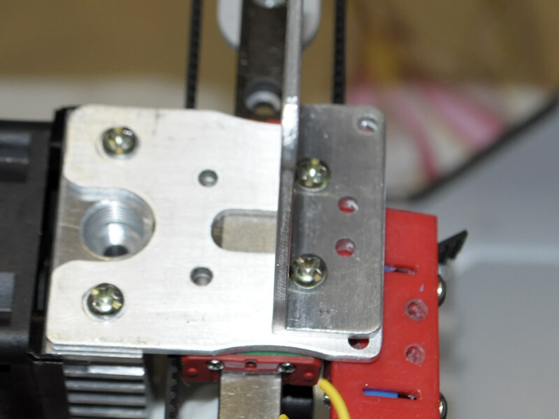

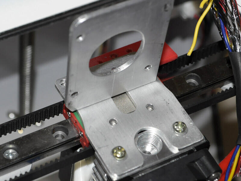

BMG direct на одном уголке
Сделал и я малыша на директе.
Достал свой любимый уголок 50х50х2мм, прикинул - годится.
Порезал кусочек 15х50х40мм и проверлил отверстия в нужных местах.
А надо сказать, что и пластина крепления радиатора к каретке у меня кастомная.
По весу, даже на 3 грамма легче пластикового крепления получилось.
Были большие опасения что 2мм тонковато и экструдер будет качаться. Но в процессе моделирования пришла эврика - Выходной порт экструдера тоже можно прикрепить к отверстиям крепления радиатора. Главное точно с размерами угадать.
Так и вышло. Получилось весьма крепко и чётко.
