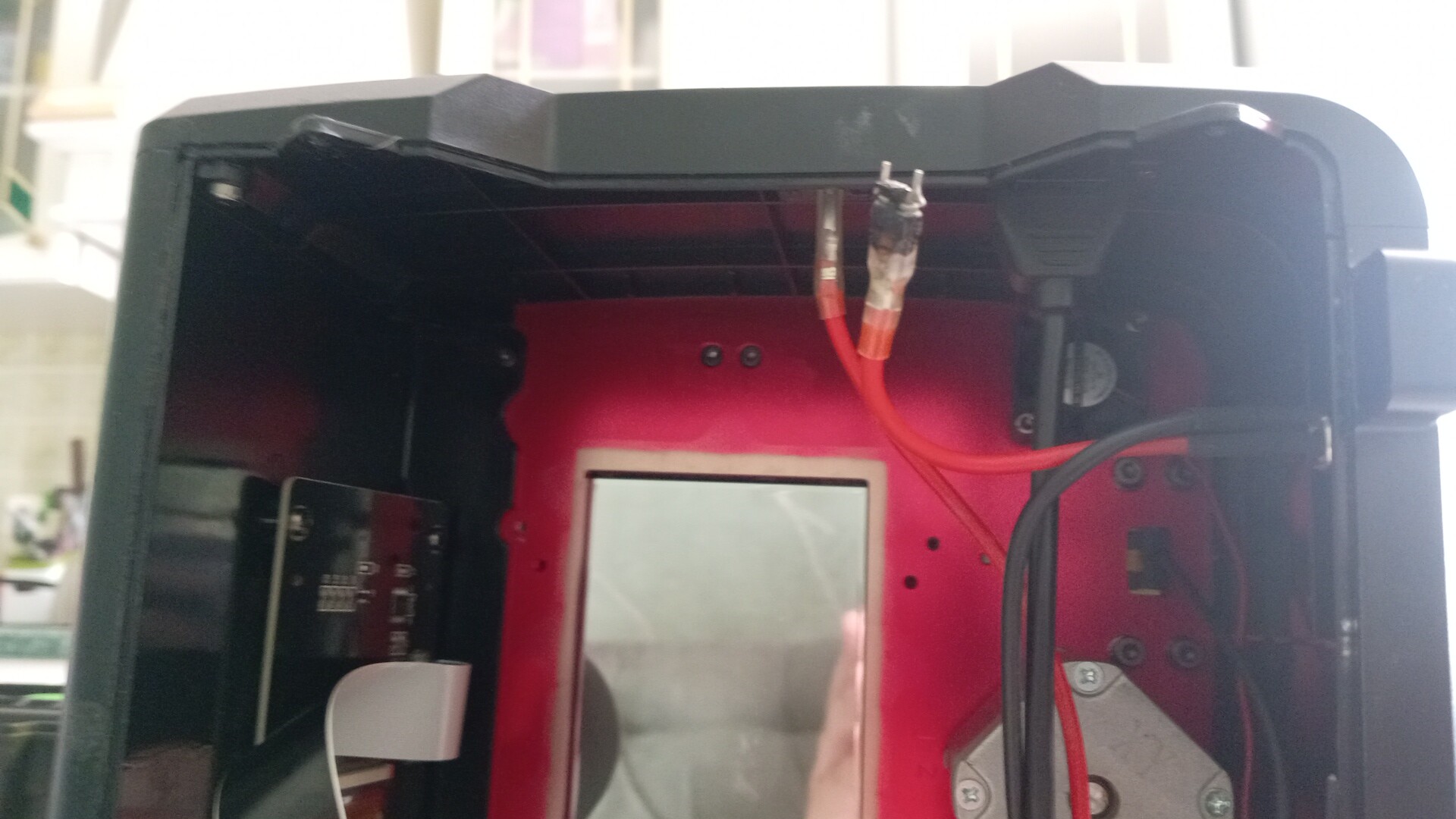

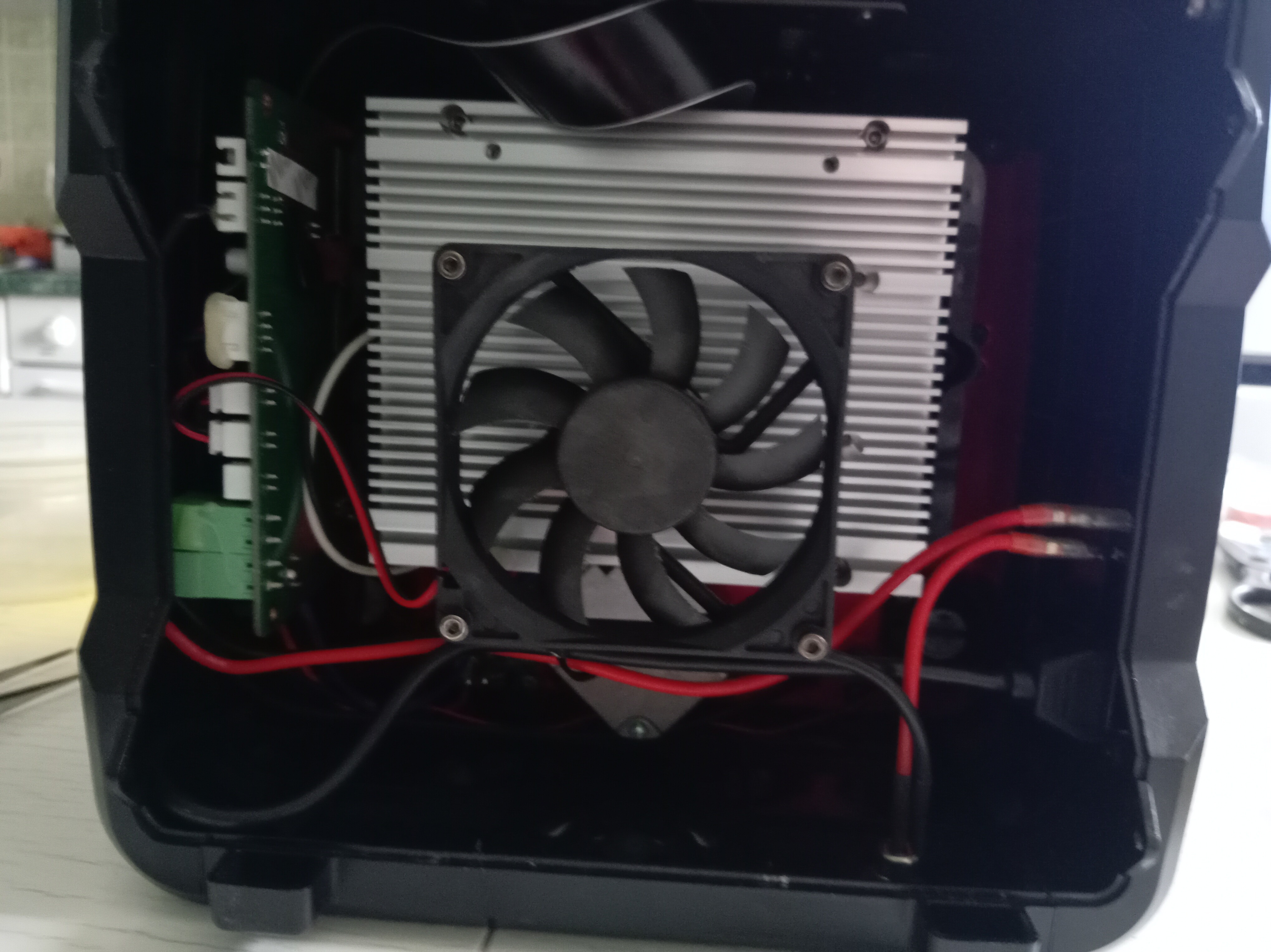

Клиент говорит эникубик фотон s не читает файлы с флешек я посмотрел и апгрейднул ему по платы и экрана запустил тест а он не печатает я вкльчи засвазобралтку экран не горит разбираю его снял крышку его отсека электроники

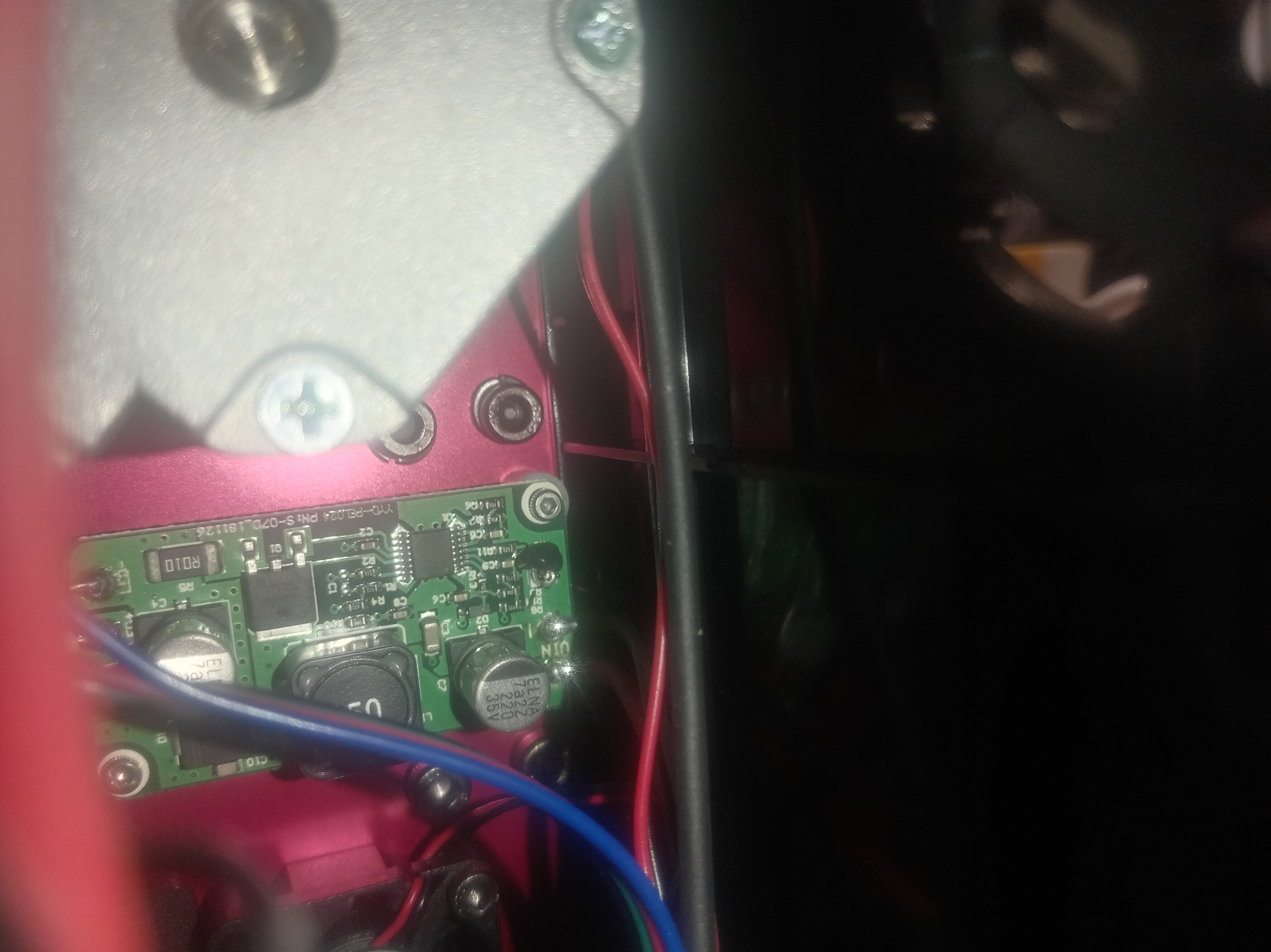

быстро нашёл проблему сгорел транзистор на плате питания уф матрицы

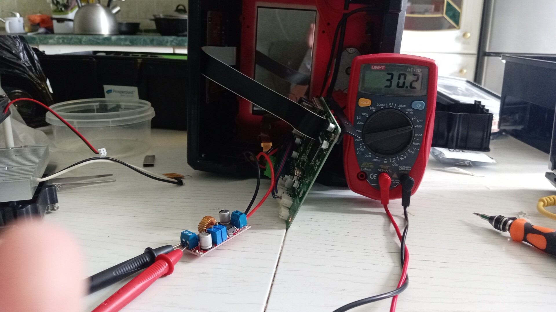

заменил на понижайку начинаю её настройку принтер выключен а мультиметр показывает 30вольт
потом вижу у кнопки контакт отошёл и сгорел
настроил плату настроил матрица не светит видимо от старости светодиод сгорел новую матрицу нигде не найти решили спать последовательно 3 мощьных уф светодиода и подключить. Кому надо починить или кастомизировать 3д принтер обращяйтесь.
