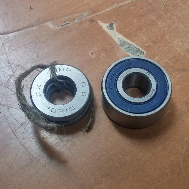

Металлические запчасти собраны в магазине сантехники: Сгон чёрная сталь 10 см Ф15, заглушка 1/2', муфта латунь 1/2', соединитель латунь 1/2'. Дополнительно добыты: сверло по дереву 16*460мм, подшипник обычный и подшипник упорный.
Филаструдер или на пути к дешевому пластику. Часть 0 - наметки конструкции и пре-альфа тесты
В оригинальной схеме нет упорного подшипника, вал упирается в обычный радиальный. Если будут сильные нагрузки, то обычный подшипник долго не проживет.

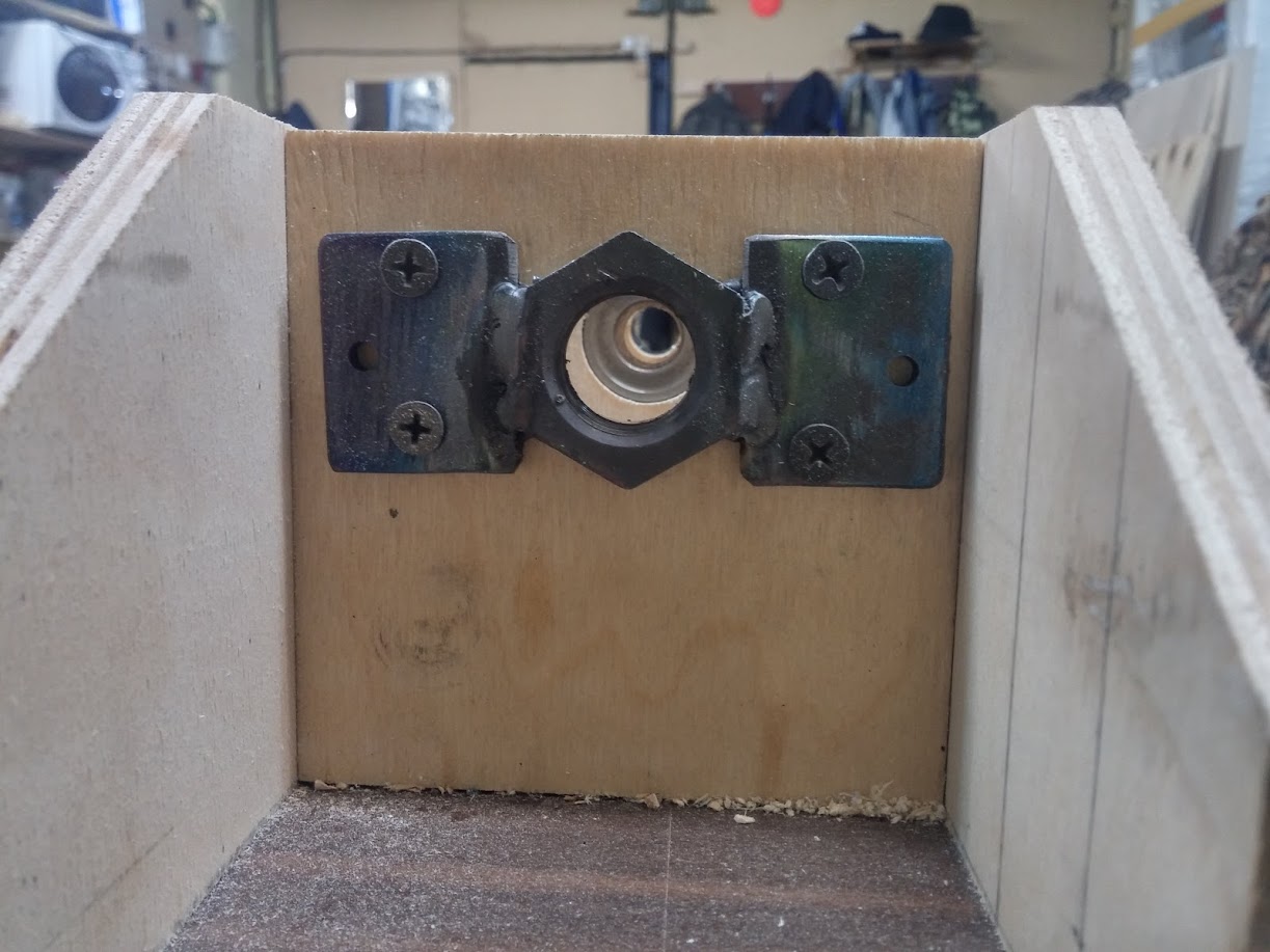

Крепеж турбы исполнен из 1/2' гайки + пары железок для усиления. Такую конструкцию двигатель точно не выкрутит.

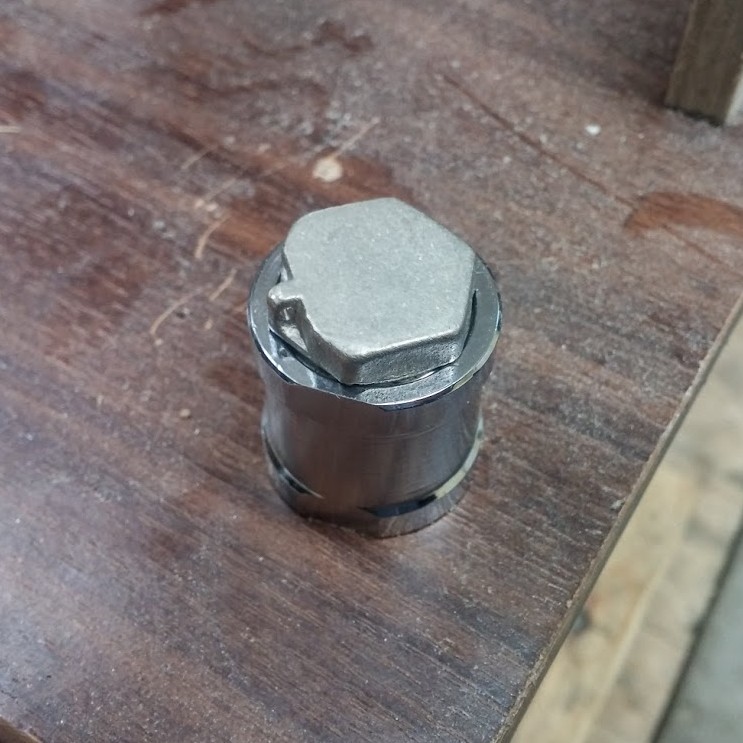

Наконечник сделан из заглушки. Просверлим по центру сверлом на 1,7 и посмотрим что из этого полезет =).

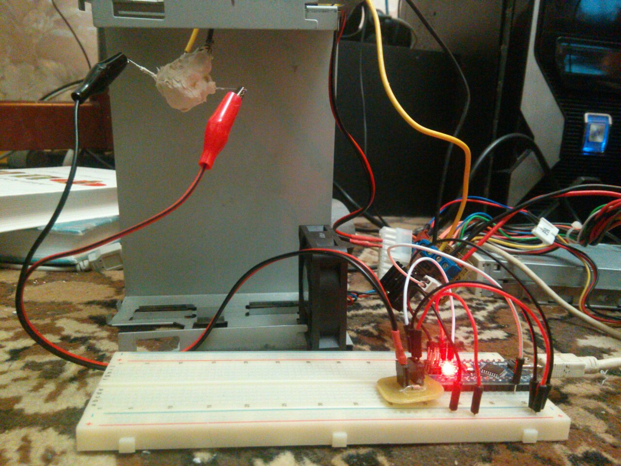

В оригинальной схеме используются готовые PID контроллеры и нагреватели. Это не наш метод!
В гараже был обнаружен старый нерабочий обогреватель, из которого было добыто приличное количество 0,5 мм нихромовой проволоки.
Из нее тут же был собран меч джедая =)

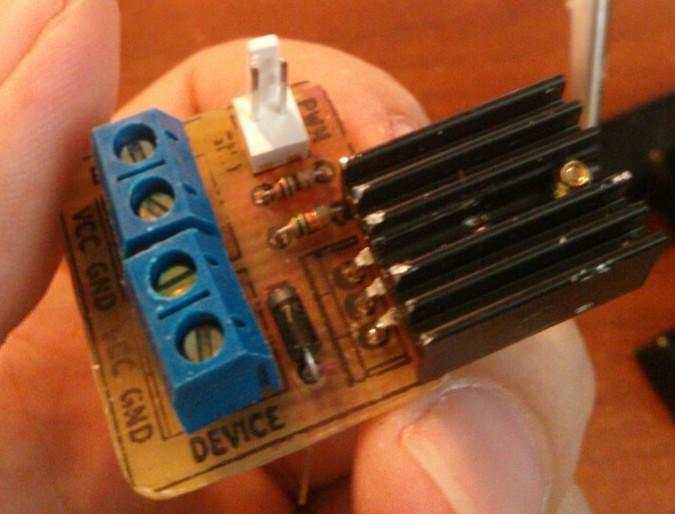

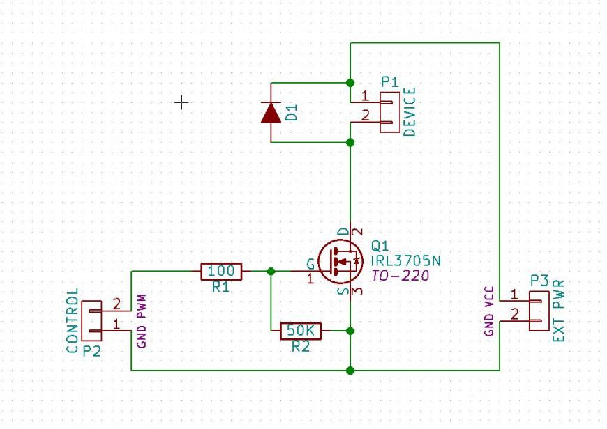

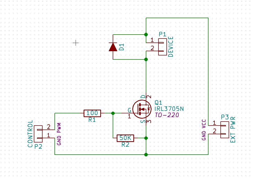

На базе arduino, термистора и где-то добытого 12В БП была собрана простая схема управления нагревателем. Она же подойдет для управления двигателем стеклоподъемника (диод D1 нужен как раз для защиты от ЭДС самоиндукции двигателя. Если строить схему для нагревателя, то можно его не ставить).
Саму плату сразу развели, так как по макетке такую силу тока пускать нельзя - сразу начинает дымиться и плавиться (проверено на практике =))

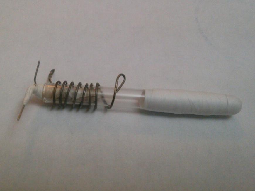

Тестовый нагреватель #1 - обычная пипетка, термистор и немного нихрома.
Конструкция в сборе. На фото можно заметить вариант нагревателя #2 - нихром и термистор в шпаклевке. Пожаробезопасность наше все :D

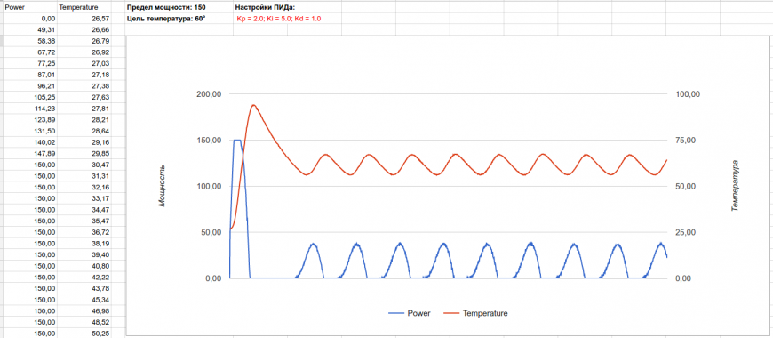

Так выглядит график температуры/мощности для некалиброванного PID контроллера. По его укрощению возможно напишу отдельную статью - будет много скучной теории, немного кода, пара цветных графиков и веселых картинок).

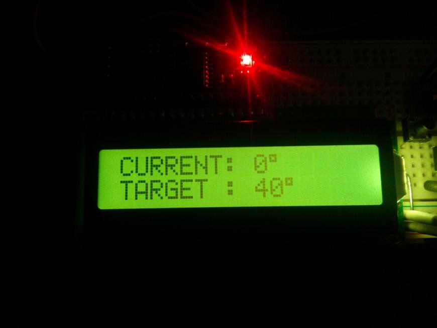

Для визуального контроля параметров используем дисплей 2004 известный многим владельцам принтером. Структуру меню сделали похожей на управление принтером. Из минусов дисплея - библиотека для работы с ним занимает очень много места в памяти arduino. Место кнопок скоро займет энкодер.
Дополнительно планируется писать графики всех возможных параметров на SD карту для последующего анализа и внесения элементов в конструкцию.
