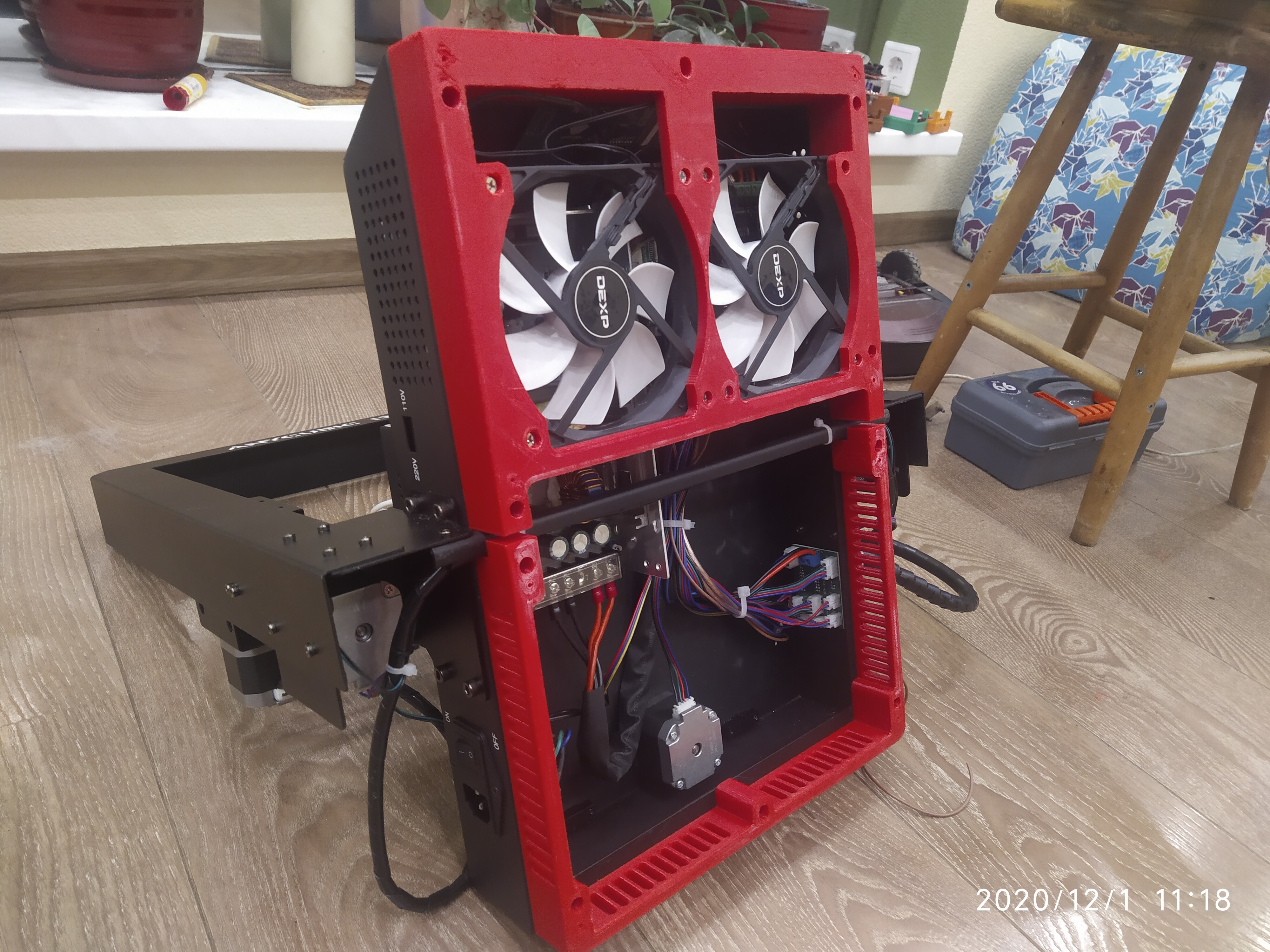

 Но вернемся к старенькому Кубику. Со счетов я его списывать не собирался, прекрасный принтер для простых пластиков, для повседневной печати. У меня пробег уже, более 80 кг пластика. Уже износились оба ремня, я их менял, стол уже требует замены, но принтер прекрасно работает, предсказуем, и не косячит. Т.е. в качестве второго принтера, меня он вполне устраивает. Короче я наконец снял все старые бешено орущие кулеры с драйверов и БП. Крышку БП тоже удалил. На QIDI напечатал проставки с креплением под 120-е кулеры, и установил 2 120-х кулера.

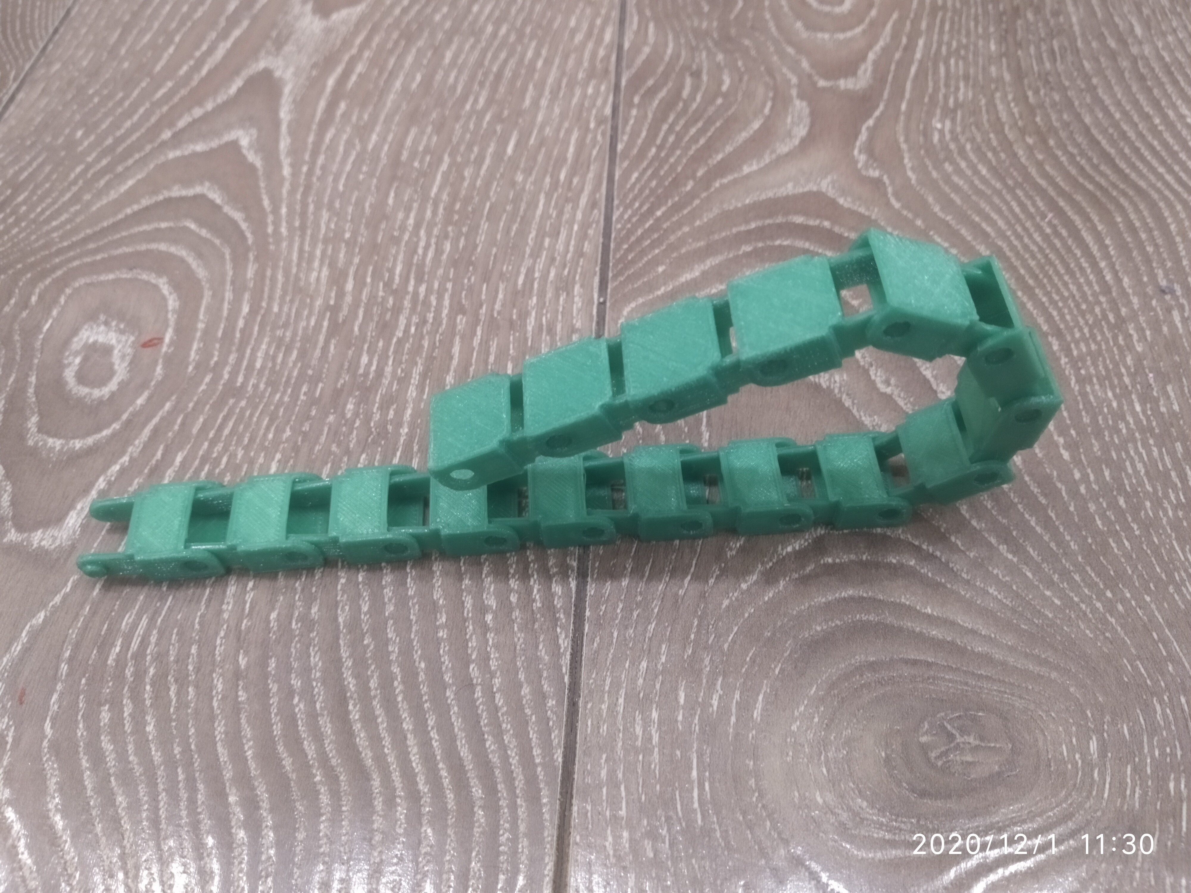

Силовой провод на подогрев стола и провод на датчик температуры, которые просто задолбали ломаться, заменил. На подогрев поставил акустический провод 2,5 квадрата, на датчик гибкие провода, не знаю их аббревиатуры. Далее был напечатан гусеничный кабель-канал для них, он не позволит сильного перегиба этих проводов в одном месте, и будет распределять перегиб по значительной длине проводов, что исключит их переломы.

Так же был удален за не надобностью и бесполезностью датчик филамента, контакт в котором в последнее время меня достал, я просто временно снял с него разъем и засунул туда перемычку. Конечно по хорошему стоило бы заменить драйвера на более тихие, но это наверное оставлю на потом, надо сначала за QIDI полностью расчитаться. Потом закажу новый стол и комплект драйверов. Старичок еще даст жару...После включения, был приятно удивлен сильно снизившимся уровнем шума. И вместе с тем, понес к полу руку - дует конкретно. Переделками остался доволен в конечном итоге. Я не стремился сделать с Кубика космический корабль, я лишь устранил то, что реально мне мешало и раздражало.
