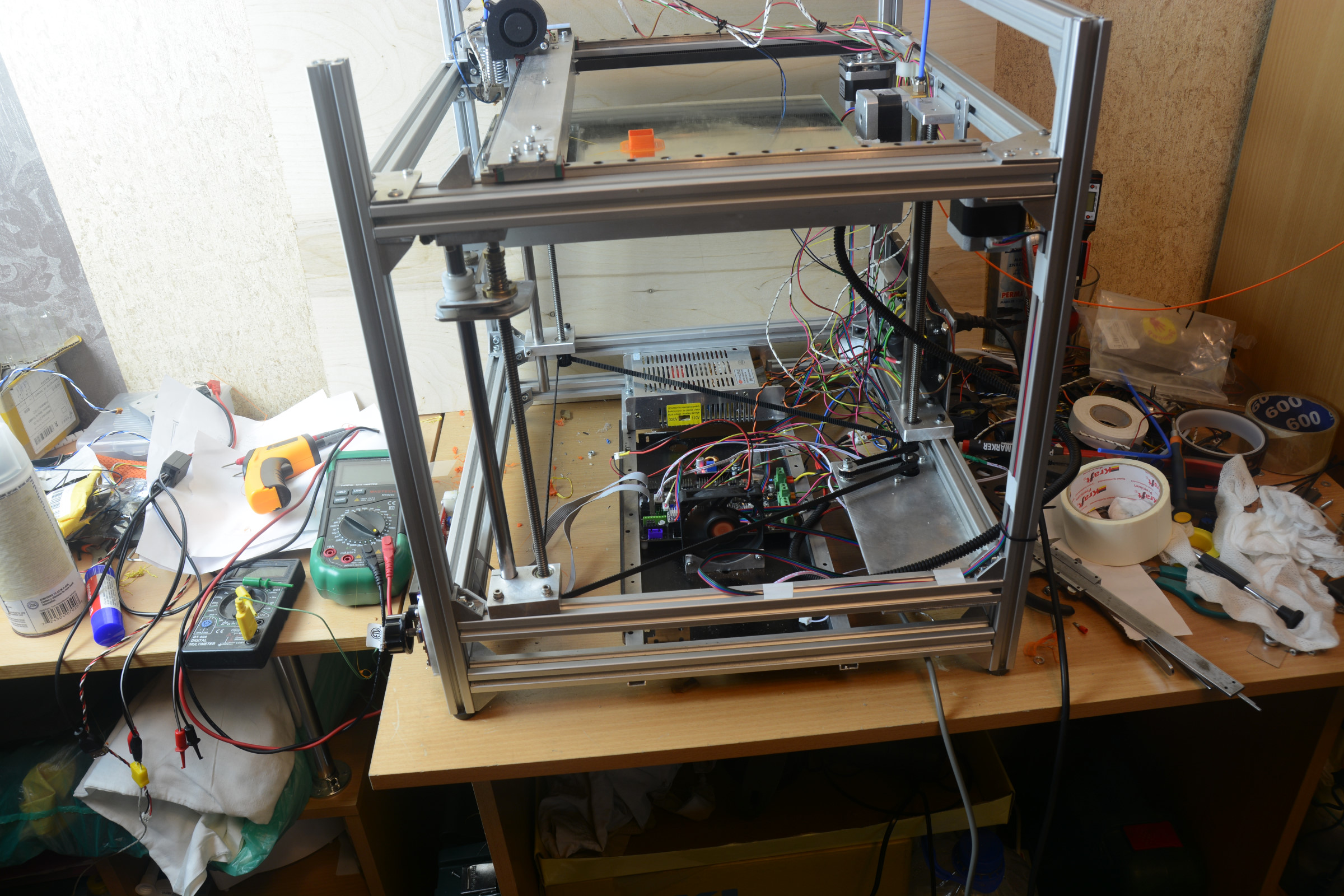

Строю свой первый H-Bot . Часть 4. Проба пера
Ну вот , я дошел до такой стадии когда можно выдавить первую порцию пластика …
Конечно ещё куча работы по калибровке, настройке , облагораживанию принтера, но ведь так хочется выдавить первый пластик :)
Терпелка не выдержала ...
Не могу пока выйти на нормальную температуру с обдувом радиатора хотэнда, уходит в ошибку нагрева, отключаю вентилятор кое как попадаем в температуру … надо изолировать конец, и нормально настроить PID, да и термисторы стоит поверить термопарой (правда не знаю на сколько она у меня точная), две 'цешки' на кипящей воде показывают вроде ровно 100 градусов, но чем больше температура тем больше между ними разница, какой верить непонятно :)

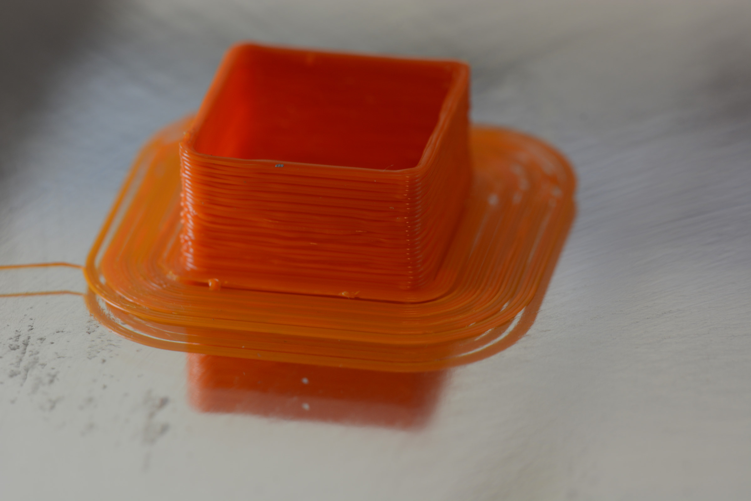

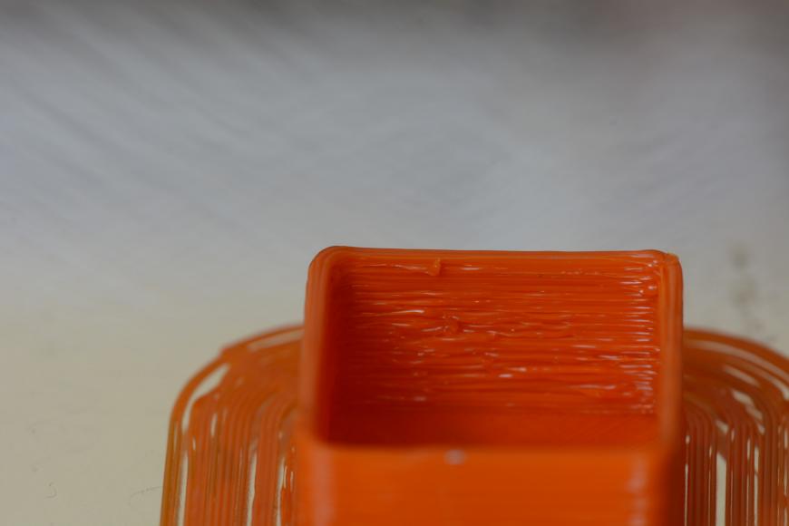

Параметры печати практически наугад (так как опыта вообще никакого нет и надо ещё разобраться с програмами) ,
Пластик ABS , от FDPlast
Для тестового кубика - сопло 260 попугаев, стол 110, скорость 60, сопло 0.4, слой 0.2, геометрия вроде нормальная , но вот пластик ложился пока так себе

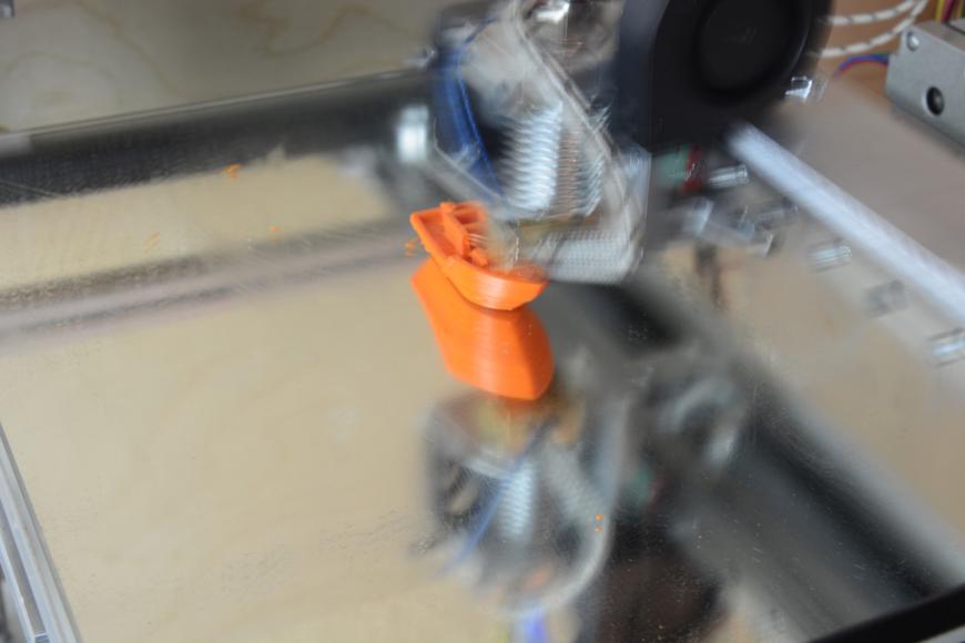

Немного макросъемкиНа кораблике, чуть уменьшил температуру до 245 , остальные параметры такие же как на кубике
Ну как то так , пока всё , если есть желание можете подсказать что мне надо изменить в настройках что бы улучшить качество …Кстати PLA от FDPlasta, у меня вообще не получилось печатать, такой же оранжевый, вообще нить не липнет к столу, т.е. сопло тащит нить за собой и образуется такая кучка соплей … я так на него смотрю он внешне вообще от ABS не отличается, не могли мне случайно вместо PLA ABS положить ? Как можнол просто отличить ABS от PLA ?
