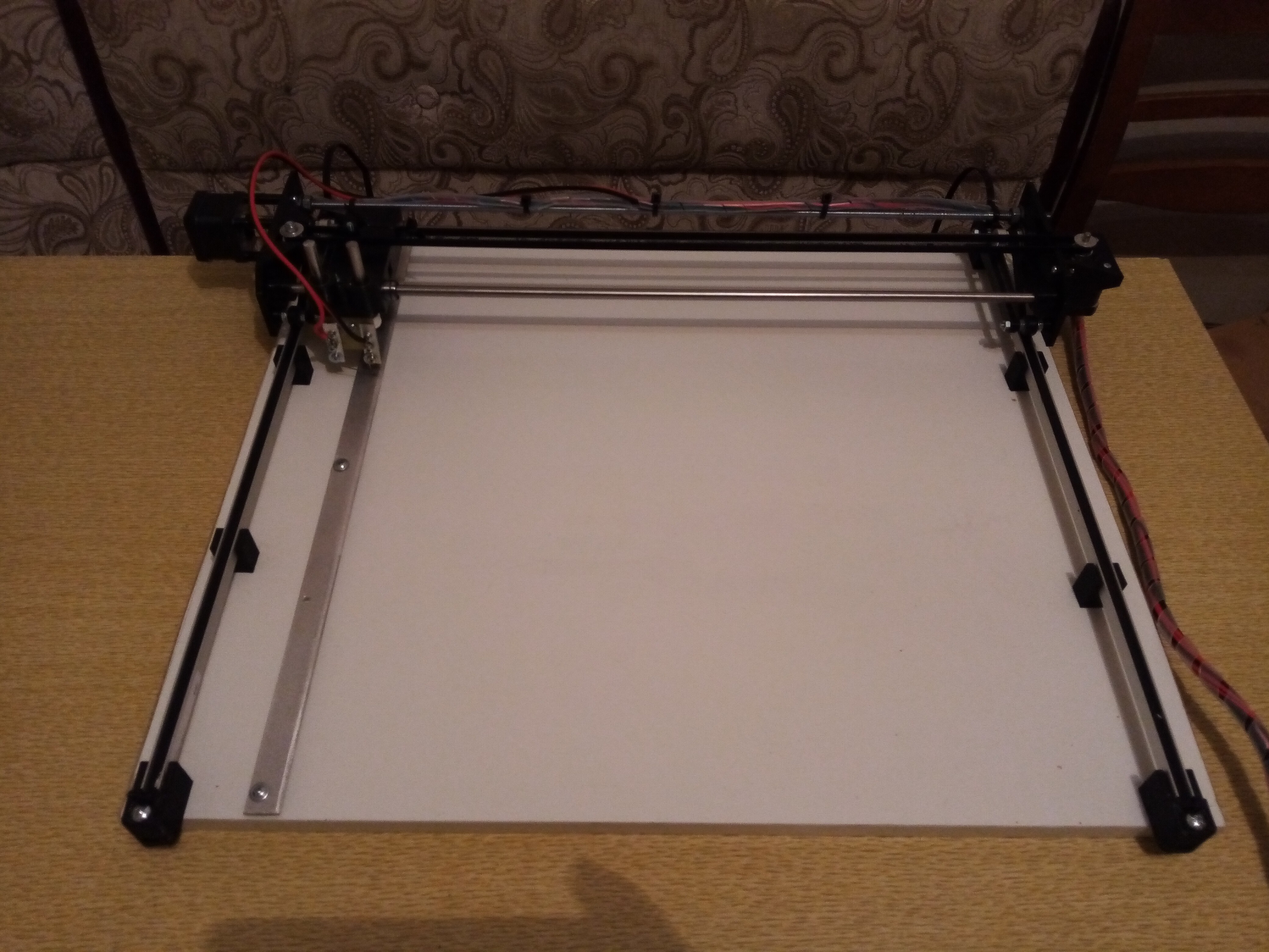

Всем здравствуйте. Новая версия станка, CNC Scorcher v2. 0 :
Станок немного изменился внешне, были заменены направляющие на швеллер 10х10, что ему предало компактность и изящность.
Была усилена левая коретка (при натяжении ремня оси Х её выгибало). И немного изменена выжигающая головка:
Убрал верхнюю перемычку, при тестировании выяснилось, что в старой версии очень неудобно менять жало.
Линейка была заменена на аллюминиевую полосу 20х2 мм и обработано крупнозернистой наждачной бумагой. В очищении жала оказалась лучше, в сравнении с линейкой.
Станок CNC Scorcher форматом А3 ( 420х300), но есть возможность увеличить до 420х800, для тех кто страдает гигантоманией.

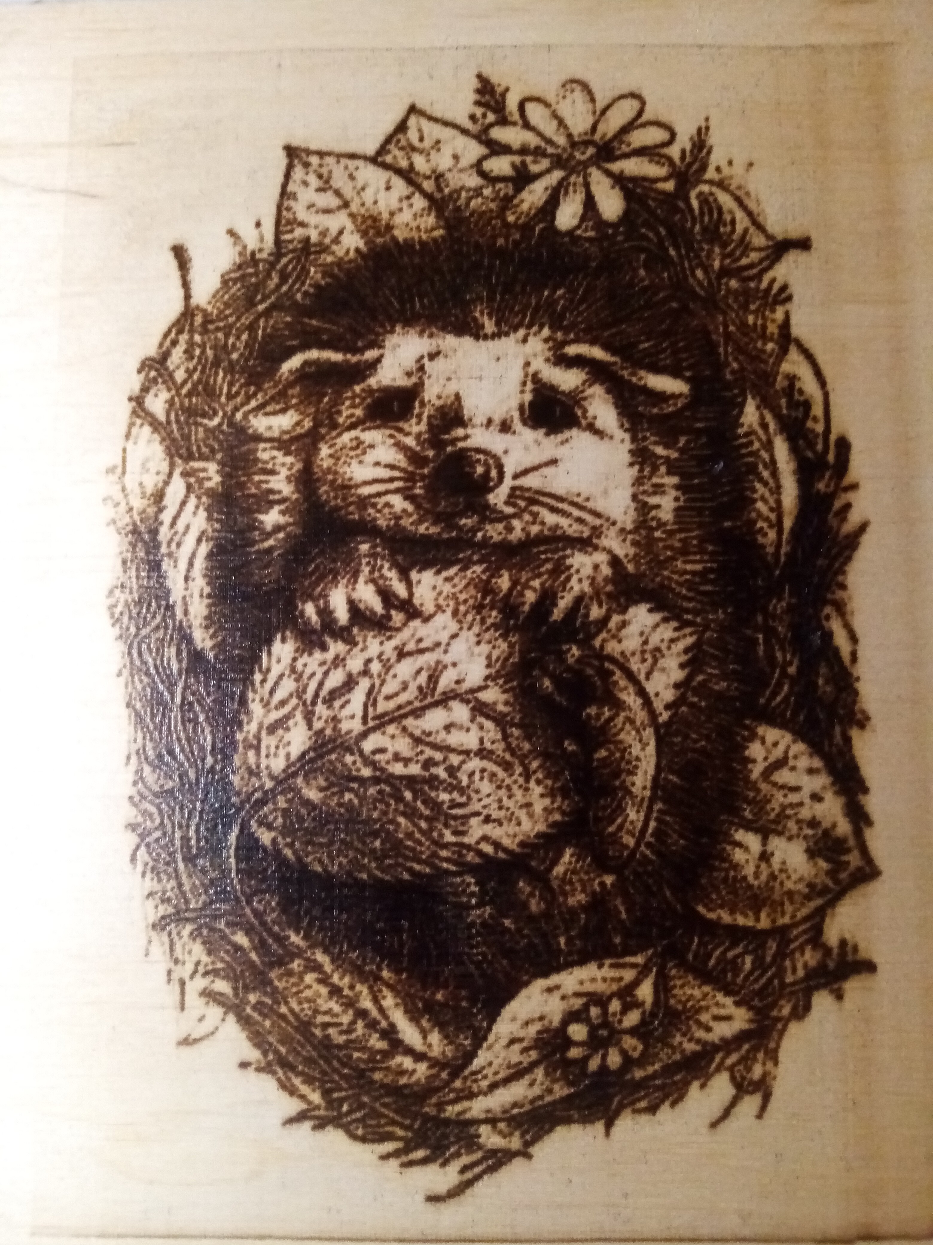

Из примеров работ вот такой ёжик, размеры картинки 100х140 мм :
